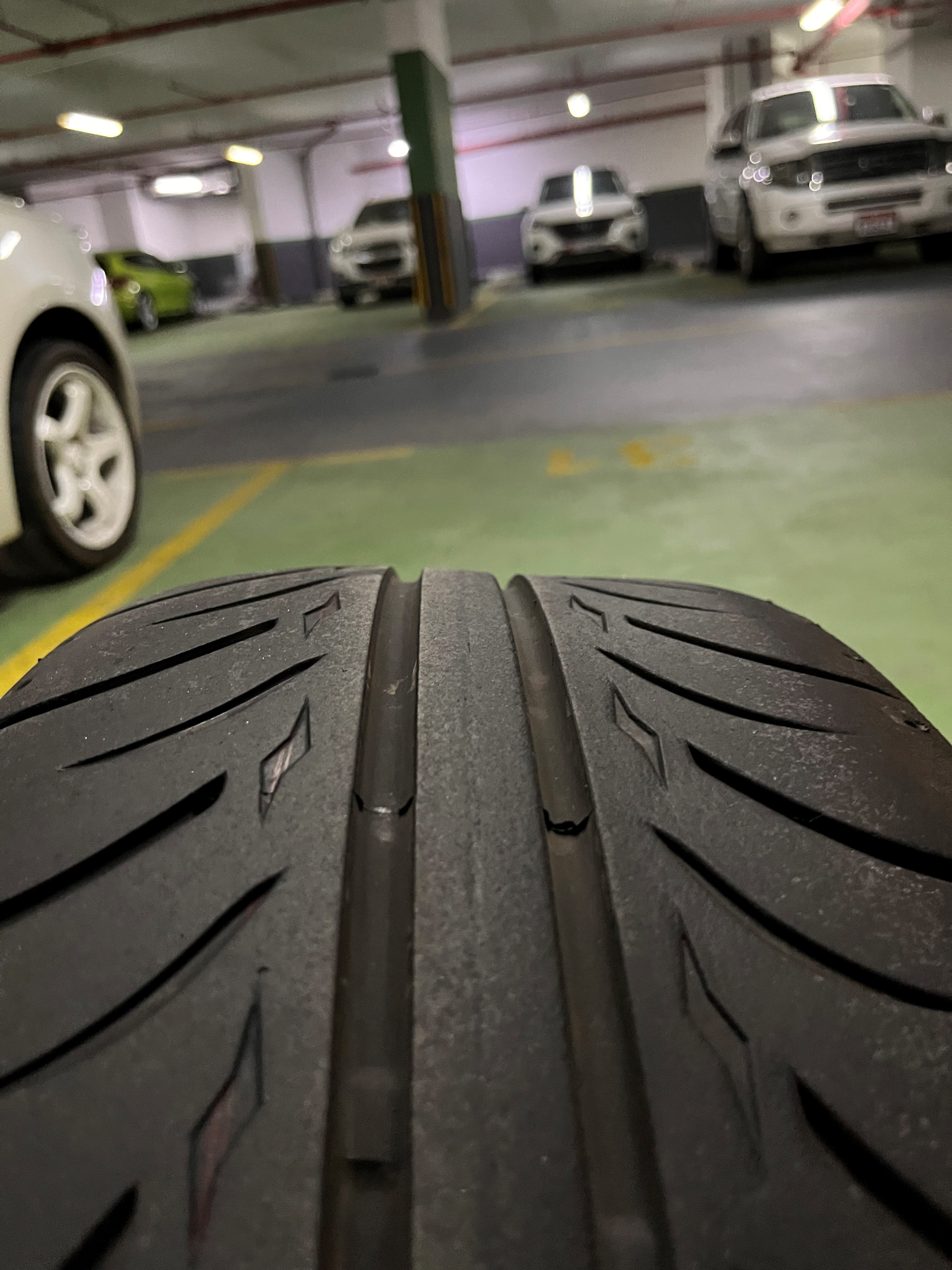

Posté le 06-09-2022 à 07:25:09  profilanswer
Pour ceux qui avaient suivi l'histoire de ma GT86 impossible à corriger (géométrie ok mais elle ne va pas vraiment droit), j'ai recu et monté les bagues de centrage, ce qui m'a confirmé au passage qu'aucune des jantes n'avait une bague de centrage à la bonne taille, et donc que probablement toutes mes roues étaient plus ou moins désaxées, meme si j'ai des écrous évasés qui participent au centrage (bolt centric comme on dit).
Après remontage, la voiture a le meme souci (tire à gauche quand j'accélère et à droite quand je ralentis), et vu la tete des pneus arrières je pense avoir identifié les coupables (image cliquable):
https://rehost.diberie.com/Picture/Get/r/86638
Je ne sais pas si on voit bien sur la photo, mais en gros ca fait une pente à gauche, ensuite un creux, puis ca remonte.
Reste plus qu'à savoir pourquoi mes pneus se sont usés comme ca... Sur le papier ca pourrait ressembler à l'usure d'un pneu sur-gonflé mais je fais bien attention à mes pressions sur piste. Je suis en 235/35 R17 sur des jantes 17x7.5j donc normalement les pneus sont dans les clous meme s'ils sont un peu à la limite des jantes.
Les pneus ont seulement 4 sorties circuit et sont bons à jeter, la géométrie a été vérifiée à la machine Hunter HawkEye qui normalement est fiable. Je ne sais pas si le mauvais centrage potentiel des jantes pourrait expliquer cette usure car elle n'est pas dans le meme axe.
Est-ce que vous auriez des idées ? :hello:
Message édité par Karma-design le 06-09-2022 à 07:29:16

Posté le 06-09-2022 à 07:33:10  profilanswer
Changes de voiture  :O
Chez Toyota ils ont dit quoi ?

Posté le 06-09-2022 à 07:34:42  profilanswer
Je ne vais jamais en concession, si j'y vais ils commenceront par me dire de mettre 4 pneus neufs sur les jantes d'origine, ensuite ils diront que c'est bon car effectivement ca sera bon au départ sur des pneus neufs.
Je n'avais pas de souci avec ces pneus neufs, mais ca s'est dégradé de manière assez étrange avec l'usure, et c'est cette partie que j'essaye de comprendre.
Peut-etre un défaut des pneus eux-memes (ce sont des Zestino Gredge 07R et ils avaient 2 ans quand je les ai montés)
Vu le pneu y'a clairement un côté qui touche pas donc je pense pas que ce soit les pneus. T'as pas eu de chocs nous nrien ? Du vibreur ? Sur la Clio j'ai cassé plusieurs fois mon pivot avant ça avait cet effet la les fois où il était pas flottant.
Whenever I see a world untouched by war, a world of innocence... I just wanna nuke the crap out of it
n°66702464
Karma-desi​gn
Posté le 06-09-2022 à 07:44:53  profilanswer
Pas de choc dans le sens accident, j'ai touché les vibreurs à plusieurs occasions dans mes sorties circuit, est-ce à éviter ? Je pensais que c'était fait pour.
Ton souci de pivot se serait vu à la géo ou c'est uniquement en situation dynamique ? En tous cas à l'inspection visuelle rien ne saute aux yeux.
Message édité par Karma-design le 06-09-2022 à 07:45:53
Ah non moi c'est sur les vibreur oui
n°66702497
Karma-desi​gn
Posté le 06-09-2022 à 07:54:57  profilanswer
C'est le circuit de Yas Marina donc circuit F1 à la base mais il est ouvert toute l'année aux voitures normales.
Ceci dit vu tous les accidents en F1 à cause des vibreurs je ferais surement mieux de les éviter :(
Que tu as cassé tes pivots ?
Message édité par Karma-design le 06-09-2022 à 07:55:32

Barrez-vous, cons de mimes !
Posté le 06-09-2022 à 09:12:08  profilanswer
Oui.
Sinon ça se voyait pas trop en dynamique, vu sur l'usure et lors du ct.
Message édité par ulaw le 06-09-2022 à 09:12:48
