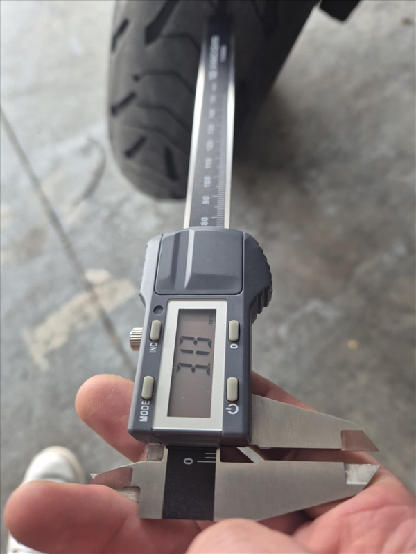

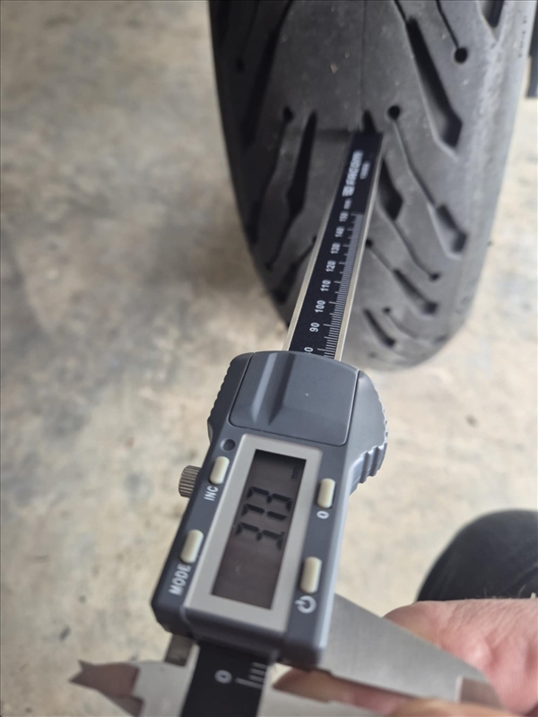

mon Hornet à 16K aujourd'hui, monte d'origine (Michelin Road 5) AR/AV:
https://rehost.diberie.com/Picture/Get/r/435848 https://rehost.diberie.com/Picture/Get/r/435849

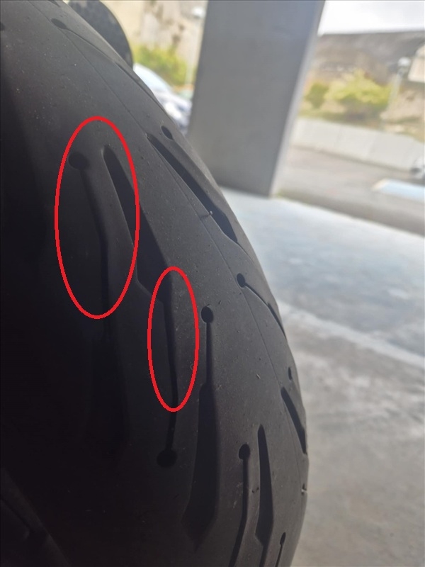

Par contre, j'ai un truc pas cool sur les sculptures arrière,
https://rehost.diberie.com/Picture/Get/f/435852
au niveau de la sculpture, il y a un petit écart d'un bout à l'autre, flagrant où c'est entouré un peu moins à d'autres endroit....d'après ce que j'ai lu il faudrait à priori peut être que je fasse régler ma suspension AR.
Je sent strictement rien au roulage, ça craint ?

J'avais ça sur la monte d'origine du Vstrom, j'avais le côté "avant" dans le sens de la marche qui s'usait plus sur l'arête. Ma conclusion a été que c'était des pneus de qualité moins bonne malgré le nom. Je les ai changés à 10k, j'arrive à 10k avec les Dunlop Roadsmart III que j'ai mis à la place et pas de trace du même phénomène.
3,13mm restant c'est la profondeur totale ou avant le témoin ? Moi je les changerais avant l'automne/hiver, ça a beau être légalement OK, l'efficacité sur le mouillé se dégrade bien plus vite que sur le sec. J'aime pas être le mec qui utilise ses balafres comme argument mais vouloir radiner et attendre le printemps dans la même situation m'a coûté une cheville et une vertèbre  :o

Posté le 27-09-2025 à 14:40:27  profilanswer
non c'est la profondeur totale, oui, justement je lurke pour les changer, soit des Road 6 (j'avais monter ça sur mon ancienne et pas observer ça) ou les Battlax T33.  :jap:

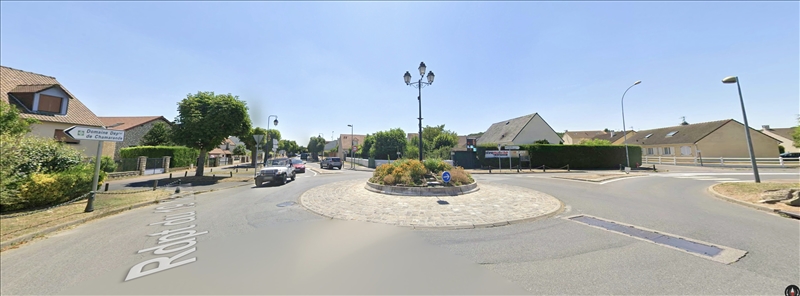

la circu faut etre vigilant, un collègue avait terminé, restait 300m, un rond point, une plaque d egout humide, bam, par terre, terminé
De ce style, à 500M de mon boulot ?
https://rehost.diberie.com/Picture/Get/r/435874
je penses que plus d'un se sont viandé à cet endroit

etiandim
C'est moi
Posté le 27-09-2025 à 18:42:37  profilanswer
C'est carrément criminel la
