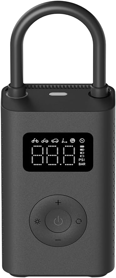

n°71540711
TheCreator
Posté le 17-09-2024 à 10:13:20  profilanswer
Coq a écrit :
et un compresseur ou pompe à vélo  [:moundir]
pti compresseur sur batterie c'est la vie franchement, je recommande à tout le monde :D

n°71540722
MsieurDams
Livreur de lasagnes en moto
Posté le 17-09-2024 à 10:15:09  profilanswer
https://assets.mmsrg.com/isr/166325 [...] 36&cdy=402
Ça me fait chier d'en racheter un parce que l'Airman marche très bien mais avec moteur allumé sur la bagnole.
n°71540737
KaiserCz
bros before hoes
Posté le 17-09-2024 à 10:17:55  profilanswer
j'ai les deux, au final l'airman est relégué dans ma voiture et il y reste au cas où, pour la moto clairement sur le Xiaomi sur batterie c'est plus pratique :jap:

oddjobb57
Posté le 17-09-2024 à 10:34:27  profilanswer
Un indispensable selon moi.

kempff a écrit :
De la merde !
Un an ou deux d'utilisation, maintenant si je rajoute 0,2 bar à l'avant, j'ai à peine le temps de mettre 0,1 de plus à l'arrière que tout coupe, batterie vide... Chargée à bloc au début pourtant...
c'est toi caca
j'ai la v1 depuis deux ans et demi et il marche toujours nickel
après faut savoir se servir d'une batterie lithium aussi, si une fois vide tu le range pour 2 mois c'est normal :o

kempff a écrit :
De la merde !
je sais pas ce que tu fous avec ta batterie, j'ai le mien depuis 3 ans et demi et ça marche toujours nickel
c'est toi caca
