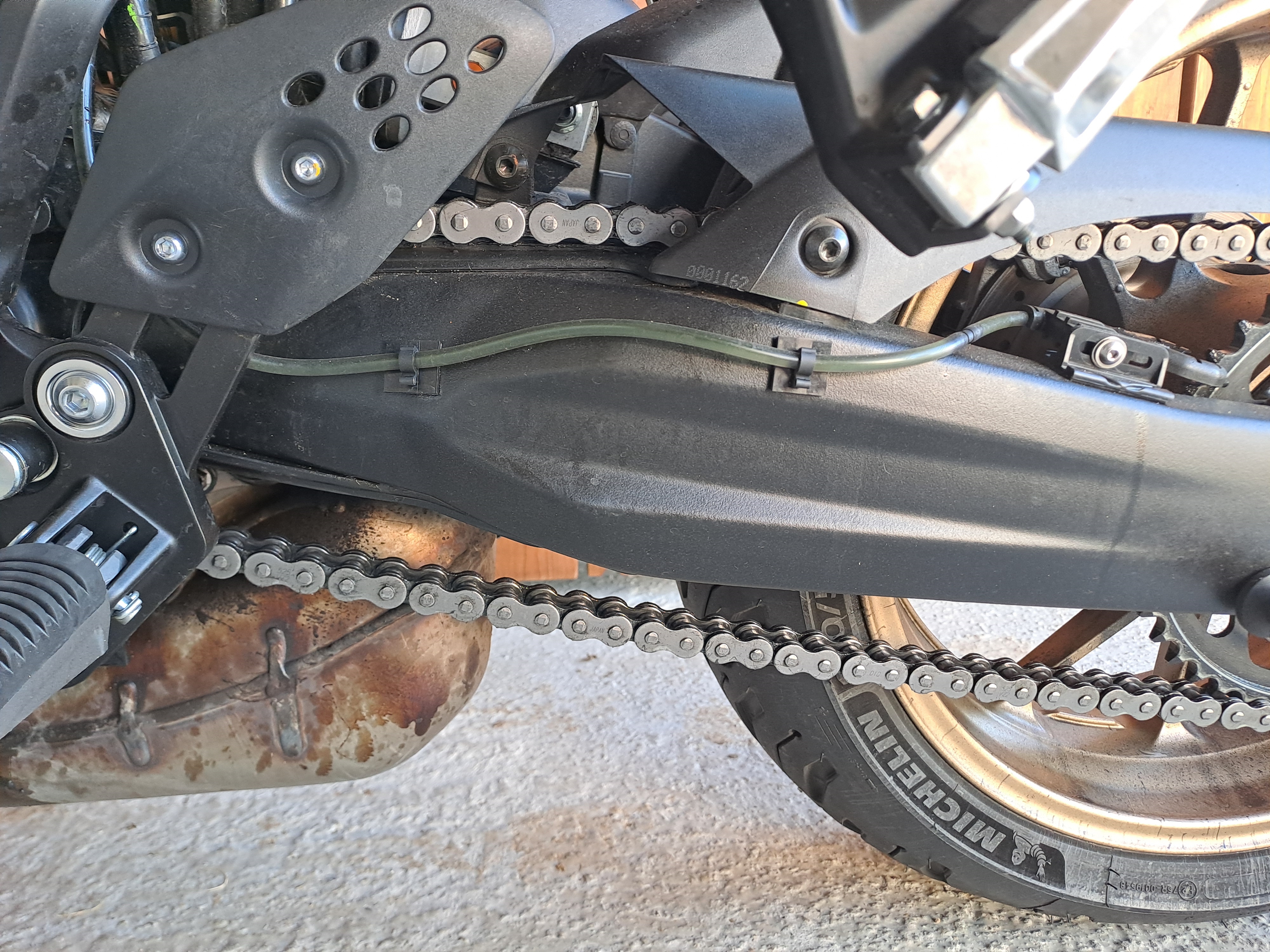

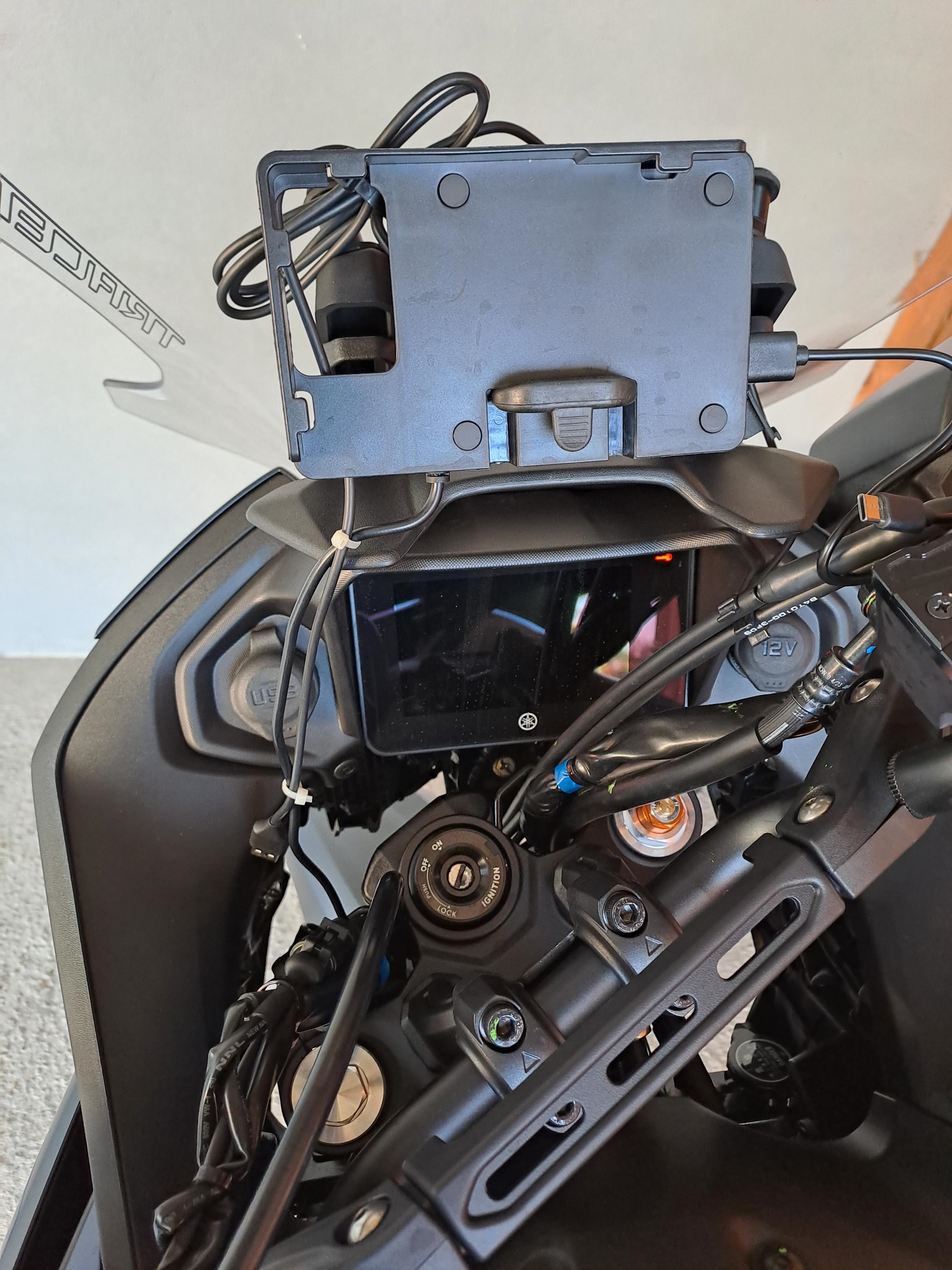

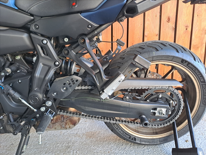

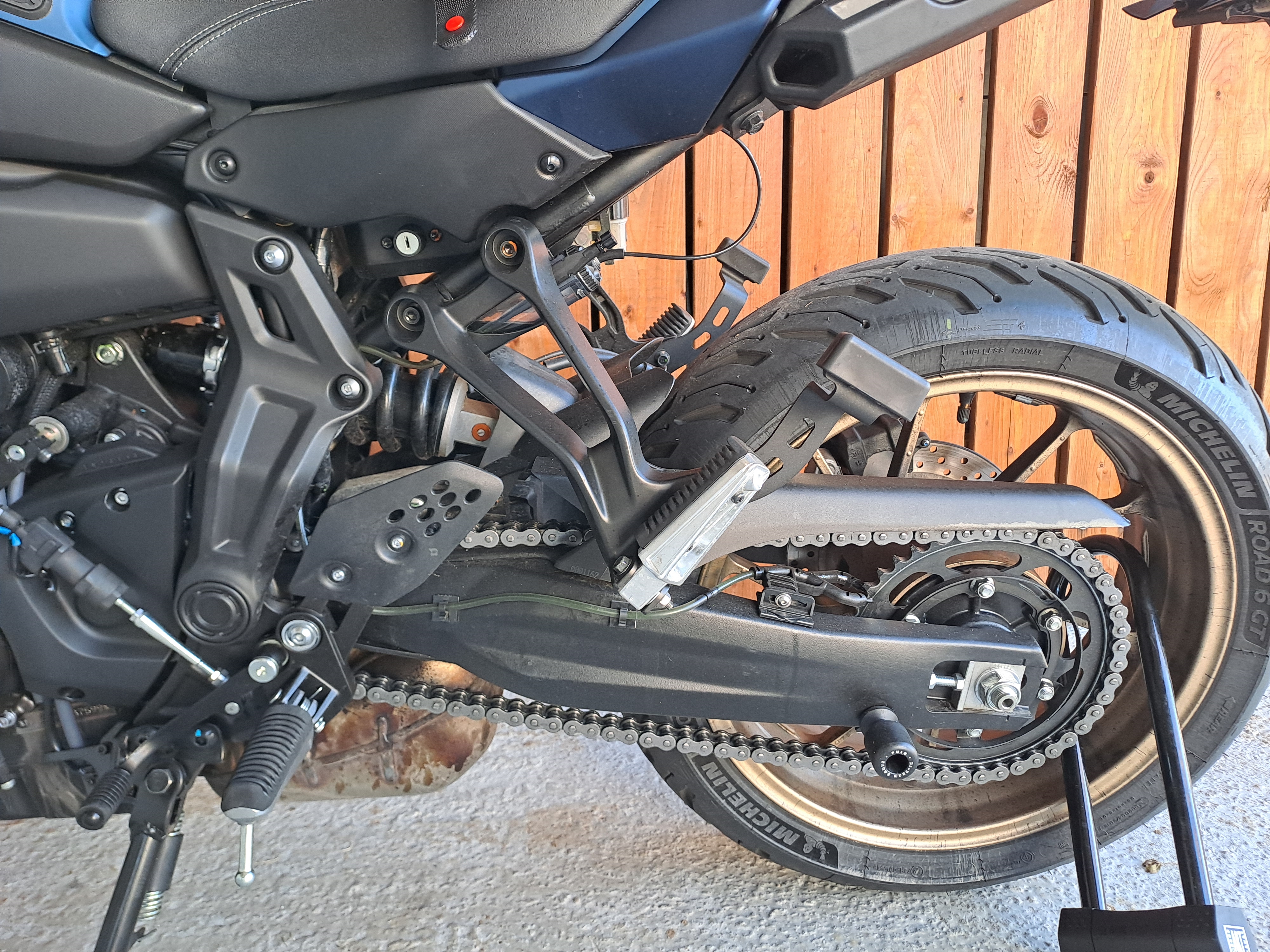

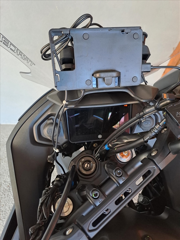

sield a écrit :
J'ai demandé à Yamaha d'installer mon Scottoiler, et de relier l'alimentation de mon support smartphone : que pensez-vous du travail effectué pour 90€ ?
https://rehost.diberie.com/Picture/Get/r/259678
https://rehost.diberie.com/Picture/Get/r/259680
https://rehost.diberie.com/Picture/Get/r/259681
Les serre flex blanc ont été ajoutés par les professionnels, et sont fixés sur le câble usb anciennement amovible
https://rehost.diberie.com/Picture/Get/f/259729

l'état du pot d'échappement est déjà magnifique depuis le montage de cet accessoire
une bien belle merguez pourtant toute neuve
Avec ce montage, je suis même pas sur qu'il y ait 15% de l'huile dispensé par le merdier qui arrive sur la chaine :o
Je parlerai même pas du raccordement du support :o

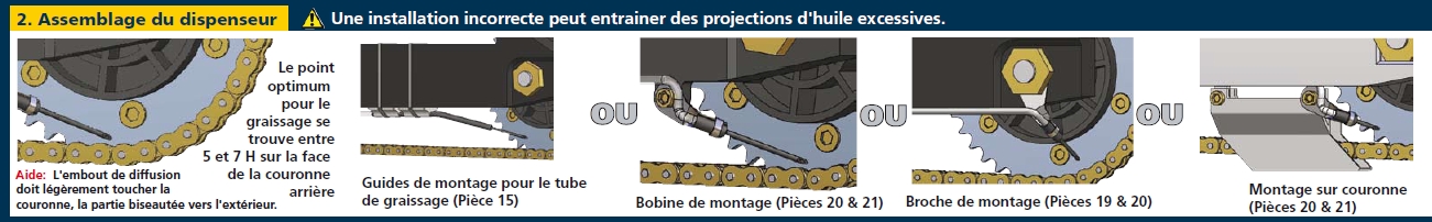

Concernant le montage, j'ai regardé la notice, et en fait c'est correct  [:atalanto:8]
https://marketingengineer.de/assets [...] _small.pdf

Je l'aurais mis instinctivement en bas sans penser au débattement de la chaîne. Pas si bêtes les PROFESSIONNELS.

J'ai eu le caméléon Oiler sur l'ER6, qu'on avait acheté en groupé via ce topic. J'ai d'ailleurs pu rencontrer quelques gars du forum à l'occasion :)
Mais bon, c'était pas hyper bien concu également (c'était le seul sur le marché à l'époque) : j'ai payé pareil 70-80 balles pour le faire poser par kawa, et tu as le tube qui roulait autour du bras oscillant même sous cerflex, donc ça visait pas super bien la chaine/couronne. Le tube qui sert de réservoir sous la selle qui gênait sa fermeture (pourtant, c'était pas la moto la plus contraignante niveau espace), ça en fout un peu partout au final, y compris sur le pneu, donc potentiellement des glissades avec.
Bref, pas convaincu. Est-ce que ça me dispensait de graisser ma chaine ? Pas complètement. Est-ce que mon kit chaine a vécu plus longtemps ? Pareil, je l'ai changé autour de 24k de mémoire.
Pour le cas de Sield, je suis pas certain que le mécano avait bcp d'option, sinon ta chaine l'aurait arraché.
Ça a l'air de passer pourtant
https://marketingengineer.de/assets/InstallGuides/Yamaha/MT-07/image1.jpeg
