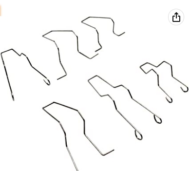

ça je vois pas comment sortir l'ampoule. on dirait que c'est un 1/8 tour à gauche mais ça a pas bougé d'un poil même en tapant donc je suis pas sûr.
Normalement ce type d'ampoule n'est pas verrouillé dans le support. Il est juste posé sur le réflecteur, avec les tétons de taille différente tout autour qui servent de détrompeur.
Ce qui la maintient dans son logement c'est un circlip / un fil de fer qui fait ressort et bloque tout l'extérieur. On dirait d'ailleurs qu'on en voit un bout qui fait le tour, genre ça :
https://rehost.diberie.com/Picture/Get/f/127090
Si ça coince toujours, un tournevis qui fait levier devrait achever de convaincre la récalcitrante. [:tonymontana2013:4]

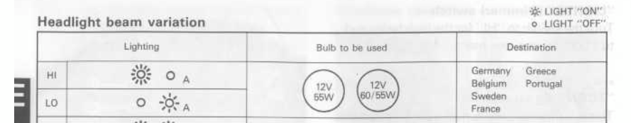

TheCreator
Posté le 06-01-2023 à 16:41:24  profilanswer
donc en fait c'est normal que ça marche n'importe comment les feux de la ténéré
https://i.ibb.co/X4MZMTQ/image.png
ça valait le coup de mettre deux feux.
