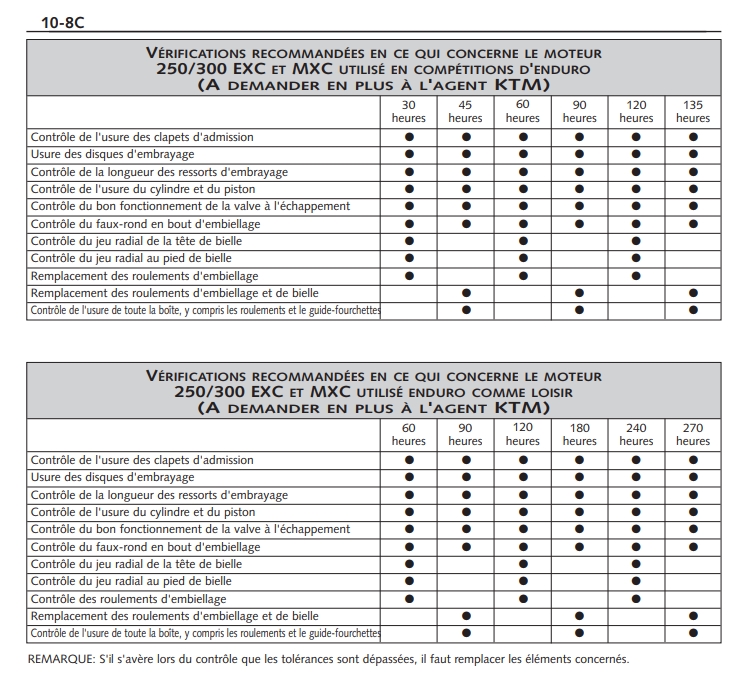

Je débarque car j'ai une question :o
Il n'y a pas de topic moto enduro sur HFR ?
J'avais acheté un transalp pour me promener dans les chemins, mais finalement je trouve ça trop lourd. Donc plutôt que de faire du sport je voudrais acheter une moto plus légère : une enduro. :sol:
En 2T, quitte a pas rouler avec autant que ça soit un truc qui change un peu
Je partais sur une 250 exc, mais j'ai des doutes sur les périodicités d'entretien etc ...
J'ai l'impression qu'en rythme balade le piston tiens 150h.. vrai ou faux ?

KaiserCz a écrit :
prends un 4T, c'est beaucoup moins chiant à entretenir
J'avais entendu dire que le 2T coûtait moins chère en cas de casse moteur ?
Et qu'au final un piston n'était pas si compliqué à changer sur un deux temps ?
Et en cylindré ? 250 ? 300 ? 450 ?
Je partais sur un 450 au début. Mais avec un peu de recule, vu mon habilité générale c'est pas forcément la meilleure idée je pense
Message édité par sny-cker le 06-01-2023 à 23:18:33
Un 2T est bien plus contraignant, un piston ce n’est pas compliqué a changer en effet mais tu vas changer 10 fois le piston sur ton 2T que tu n’auras toujours pas ouvert un 4T.
A la conduite, un 2T c’est aussi plus compliqué et fatiguant.
Un 450, c’est trop pour commencer, que ce soit un 2T ou un 4T.
Je te conseille un 250 4T :jap: Pour pas que ça fasse trop pour commencer et aussi pour pas que tu t’ennuies trop vite. Un bon compromis quoi :o

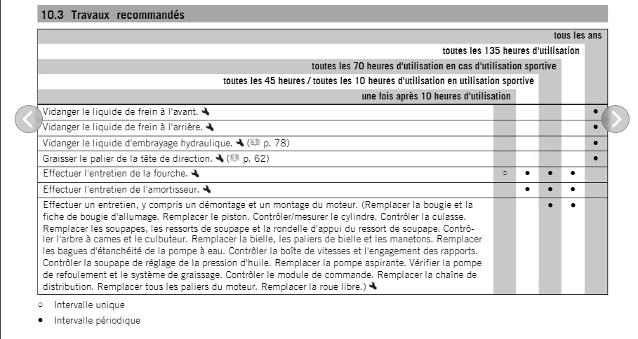

Posté le 07-01-2023 à 13:22:26  profilanswer
sny-cker a écrit :
COUCOU ! :hello:
À mon avis si tu postes sur le topic enduro tu auras des vieux briscards qui répondront quand même. :o
10 fois... non :D
En cherchant vite fait des exemples sur les internets, 2T :
http://www.asmpaumv.fr/documents/M [...] ranais.pdf (oui c'est vieux, mais le 2T a peu changé depuis...)
https://rehost.diberie.com/Picture/Get/f/127307
On notera que le piston n'est pas explicitement au plan, on remplace quand c'est usé.
Un piston de 2T c'est super dépendant de comment tu roules, en rando sportive un piston de 300 ça tient plus de 100 heures sans souci (et une cross 125 utilisée par un pilote, c'est 15h...)
Le truc relou c'est les roulements de vilo, faut sortir le moteur et séparer les carters. Mais ça personne le fait jamais en préventif en loisir :o
Et l'opération n'a rien à voir en difficulté avec une moto de route !
4T :
https://www.modesdemploi.fr/ktm/250 [...] mploi?p=44
https://rehost.diberie.com/Picture/Get/f/127308
L'entretien des 135h [:tinostar]
Faut aussi se dire que ces motos sont très faciles à dépouiller, et 5 minutes tu as enlevé boucle arrière + réservoir (genre enlever un piston de 2T ou une culasse de 4T c'est maxi 1 heures de taf).
Oui un 250 4T sera le plus facile à emmener, quoiqu'en prenant des enduros 2T connues pour avoir un moteur cool, ça va (genre 250 Gas Gas). C'est sûr que si tu attaques à coup de 300 KTM ou 360 husqvarna ça va piquer :o
Sinon à une époque KTM faisait des 150 2T, bon compromis pas trop creux ni trop puissant.
Ou en 4T si tu t'en fous de la perf, j'ai deux collègues qui ont des KTM freeride 350 : c'est connu pour être léger et facile, ils en ont assez contents. Alors oui c'est pas la séance de muscu quand tu ouvres (il y en a qui aiment :o ), mais tu passes partout.
Message édité par lapattefolle le 07-01-2023 à 13:24:34

Sur Leboncoin je vois certaine 250 exc (2T) avec + de 350h.. ça doit quand même être assez solide comme truc.
