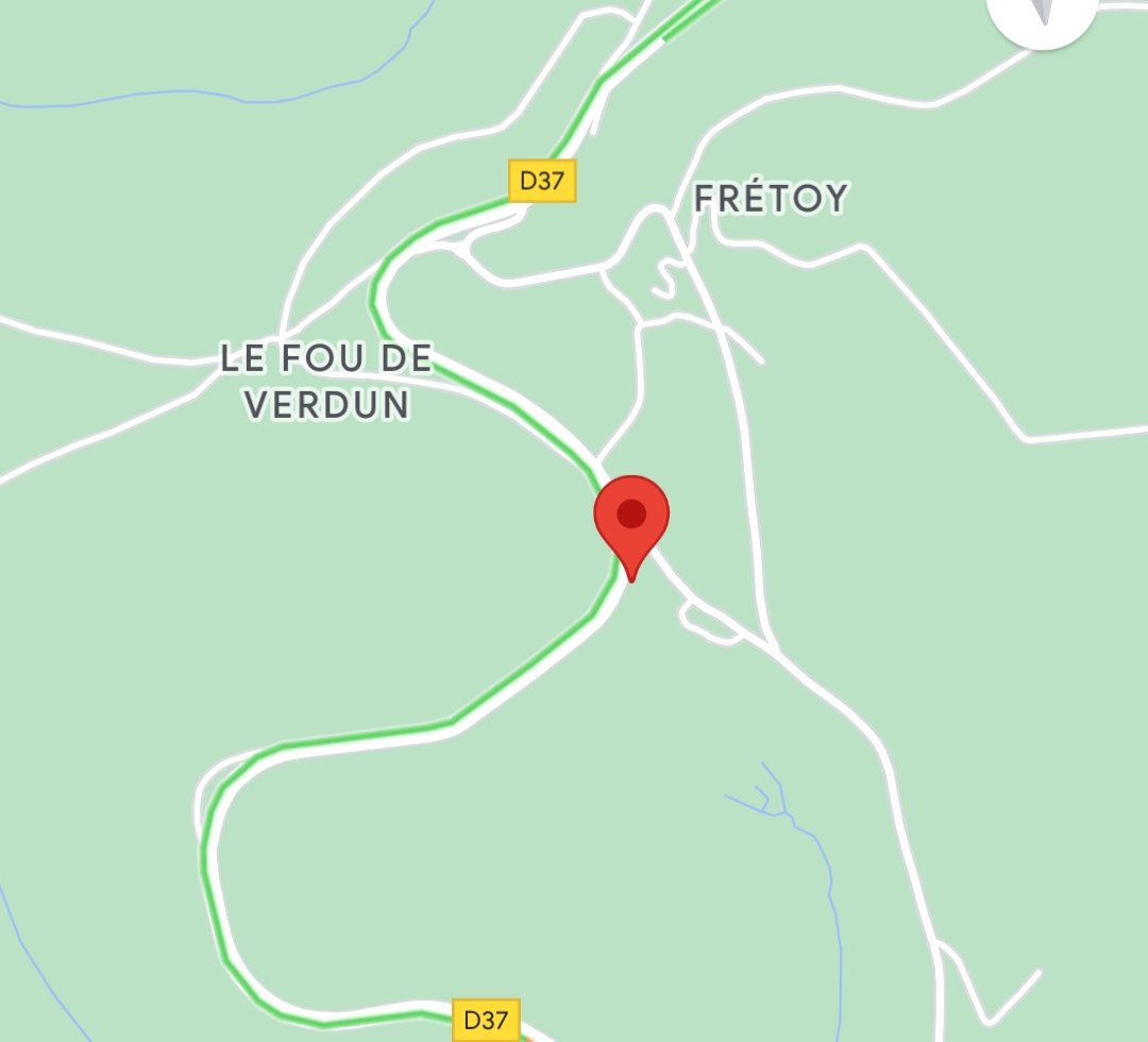

Ça y est, j'ai gratté une tétine de repose-pied ! À droite ! [:bobdumas:3]
En duo (ça compte quand même) sur la D37 entre le lac des Settons et Château-Chinon.
Plus qu'à égaliser à gauche  [:bobdumas:3]

Si c'est dans la montée moto GP à 2+1 voies, c'est de la triche :o

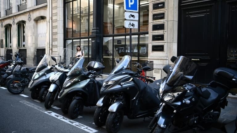

Ca continue encore et encore, ce n'est que le début d'accord d'accord.  [:avant]
Ce sketch.  :D
[:fabrice division:10] BFMTV [:yoann riou:9] (@BFMTV) :
https://gitlab.com/BZHDeveloper/HFR/raw/master/emojis-micro/1f534.png ALERTE INFO
Le Conseil d'Etat réinstaure le contrôle technique des deux-roues
l.bfmtv.com/ItG
https://rehost.diberie.com/Rehost?size=min&url=https://pbs.twimg.com/media/FgZwSgeWIAcWTz8.jpg

Chic, ça faisait longtemps qu'il n'y avait pas eu de manif à moto :o

Tu avances et tu recules. Comment veux-tu... [:impactshiny:8]
PressurE a écrit :
Tu dois avoir une sacré position de merde [:pierroclastic:7]
TheCreator a écrit :
faut voir la moto mais en duo t'en as qui sont posées par terre aussi :o
sur le strom ça frottait les cale-pieds pilote en ville, et les passagers en dynamique :D
mais globalement c'est plutot une mauvaise nouvelle qu'une bonne hein :o
Un peu après la 2+1, ça devait être là :
https://rehost.diberie.com/Picture/Get/t/96371
120kg à deux sur un SV avec précharge pas ajustée parce que la flemme, ça devait juste être 30mn aller 30 mn retour pour aller au resto et ce fut 30mn aller 3h retour.
Ouai. Apprend a régler tes suspensions au lieu de te mettre toi et ta passagère en danger pour rien.

Question con, ça existe une assoc de motard qui soit pour cette mesure ?
Et de manière général pour la limitation du bruit des brelles etc ... ?
