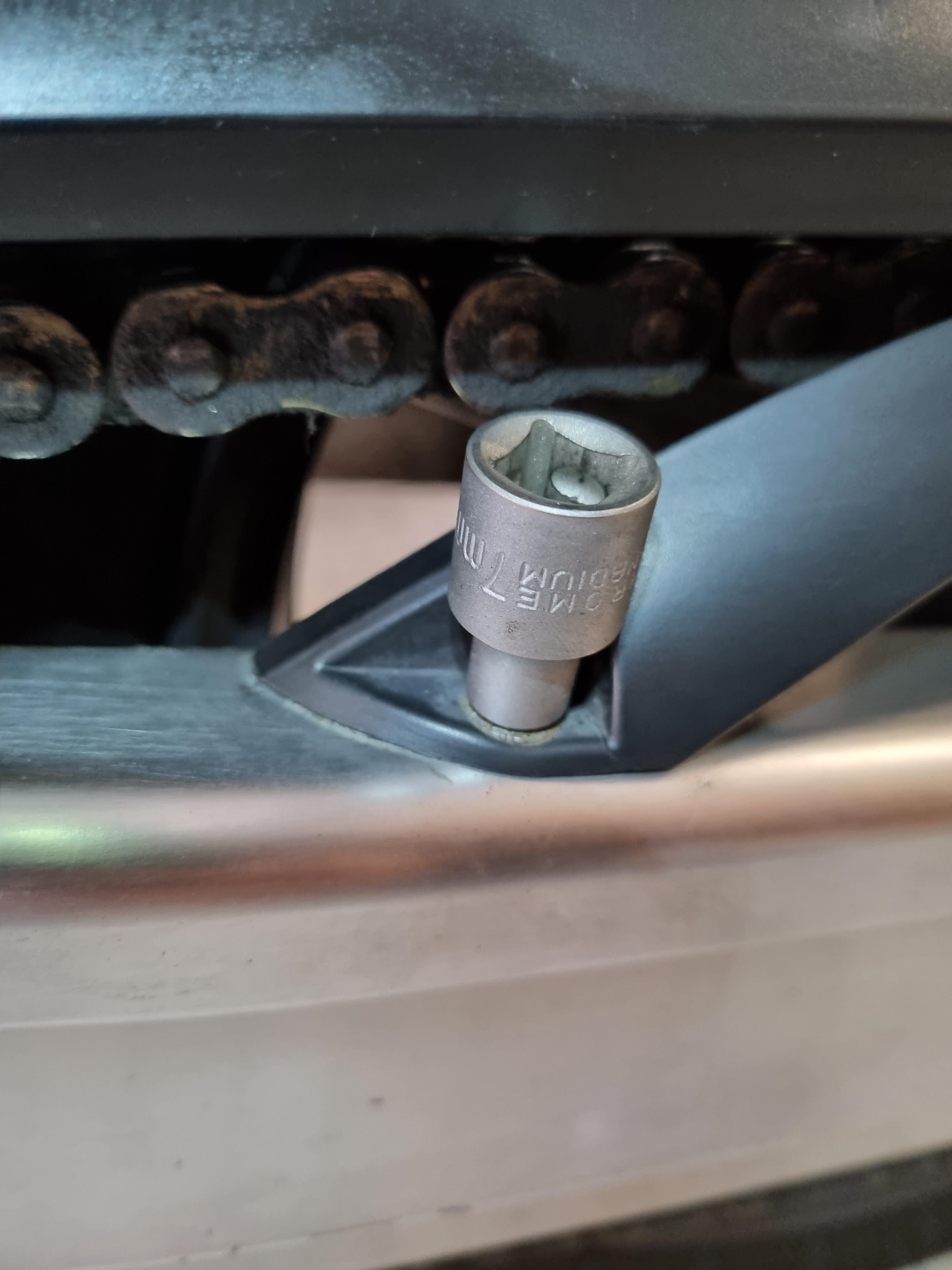

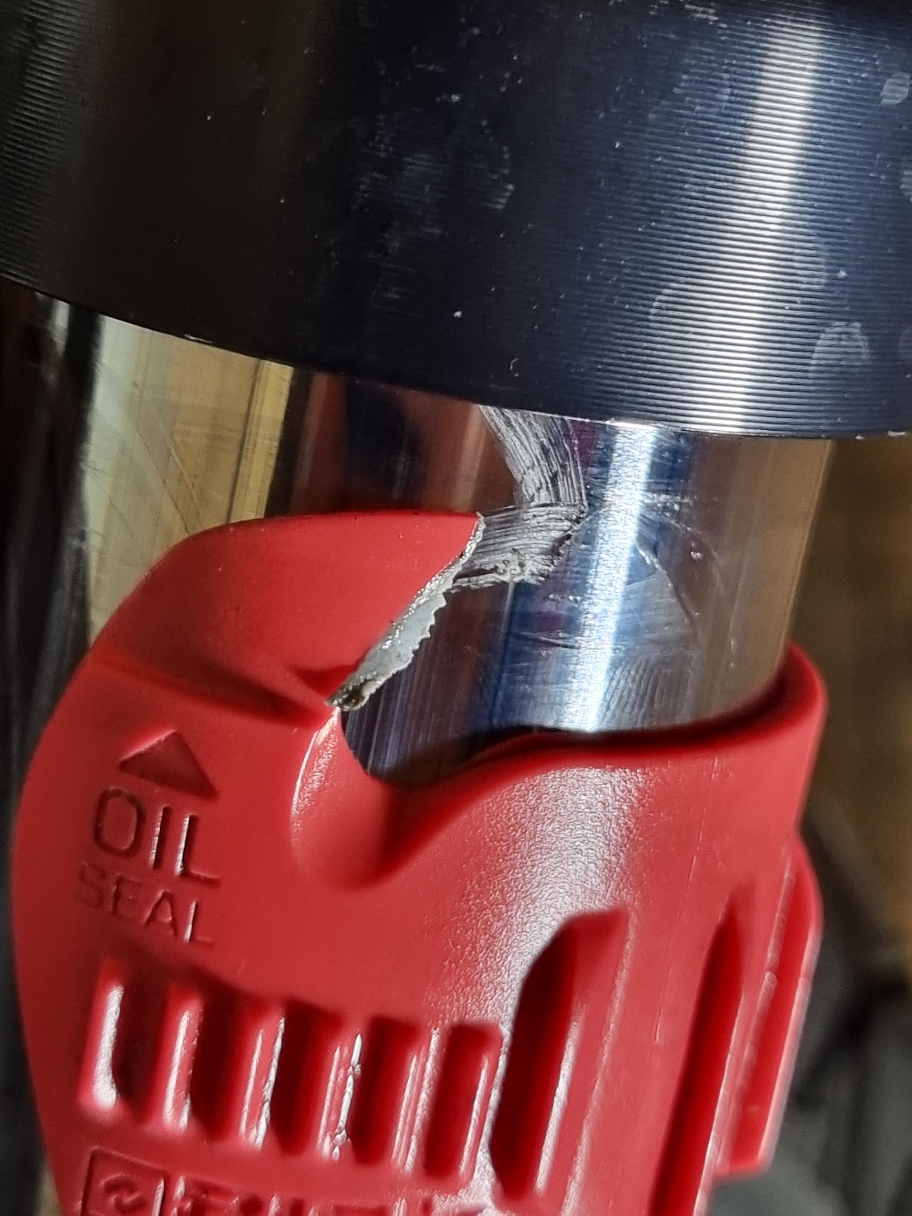

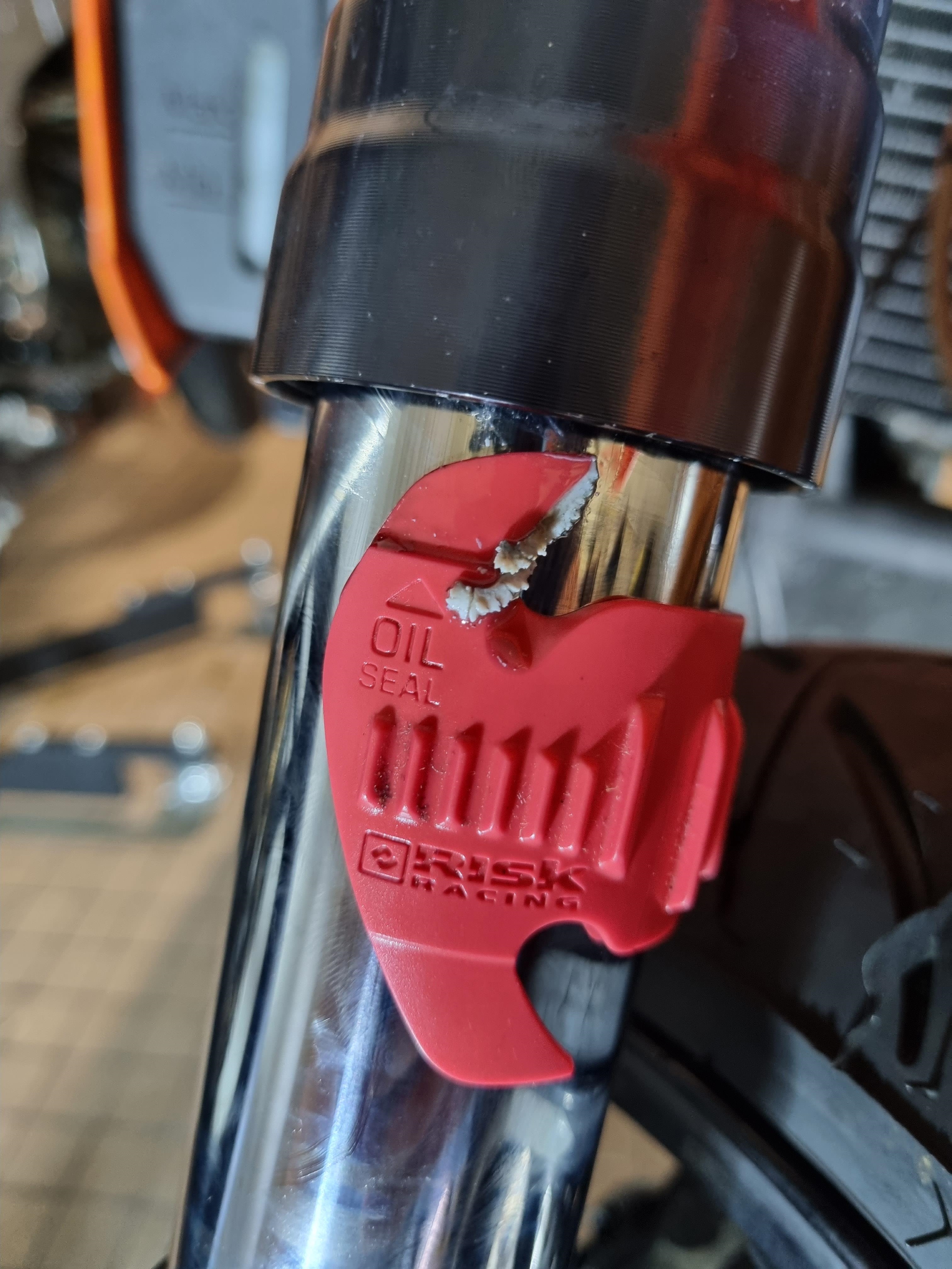

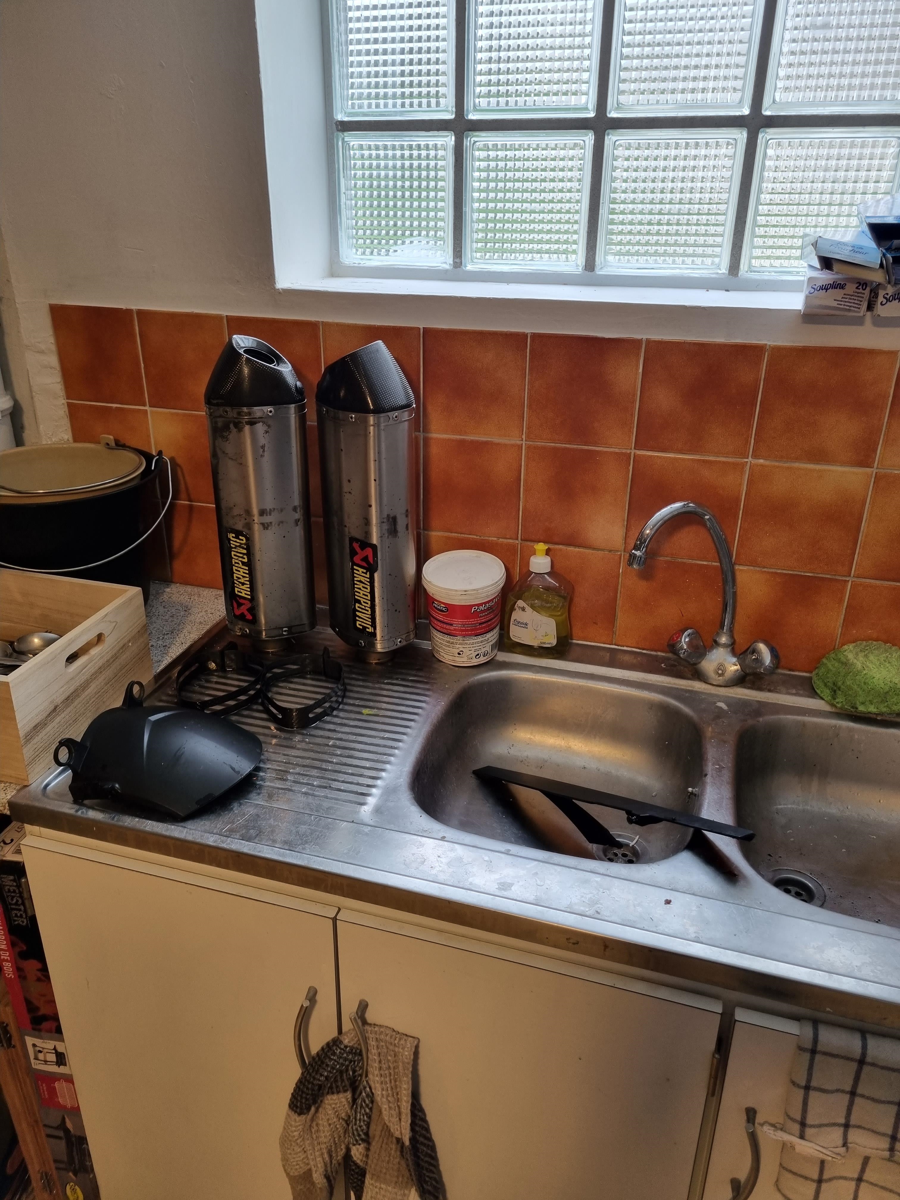

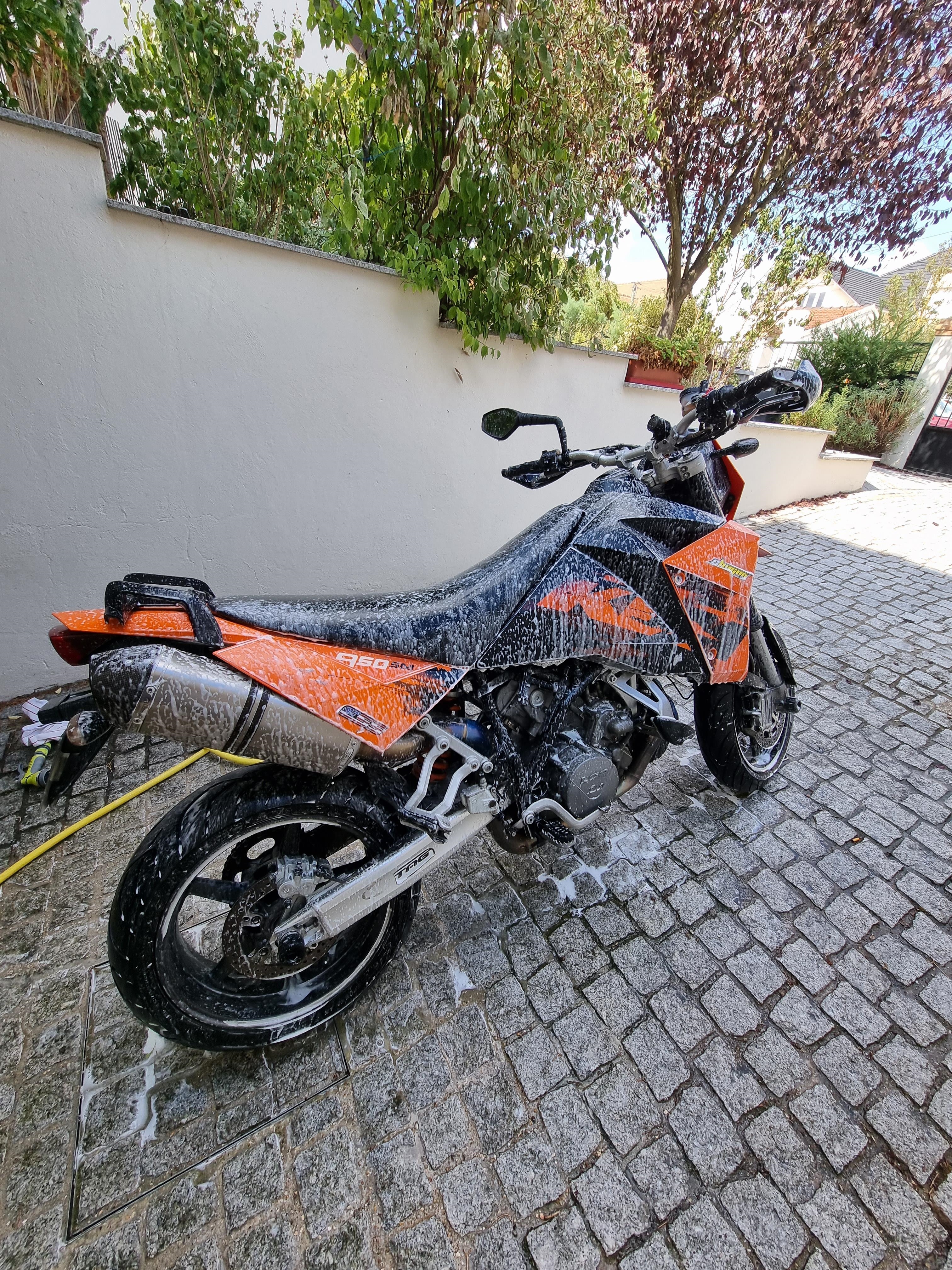

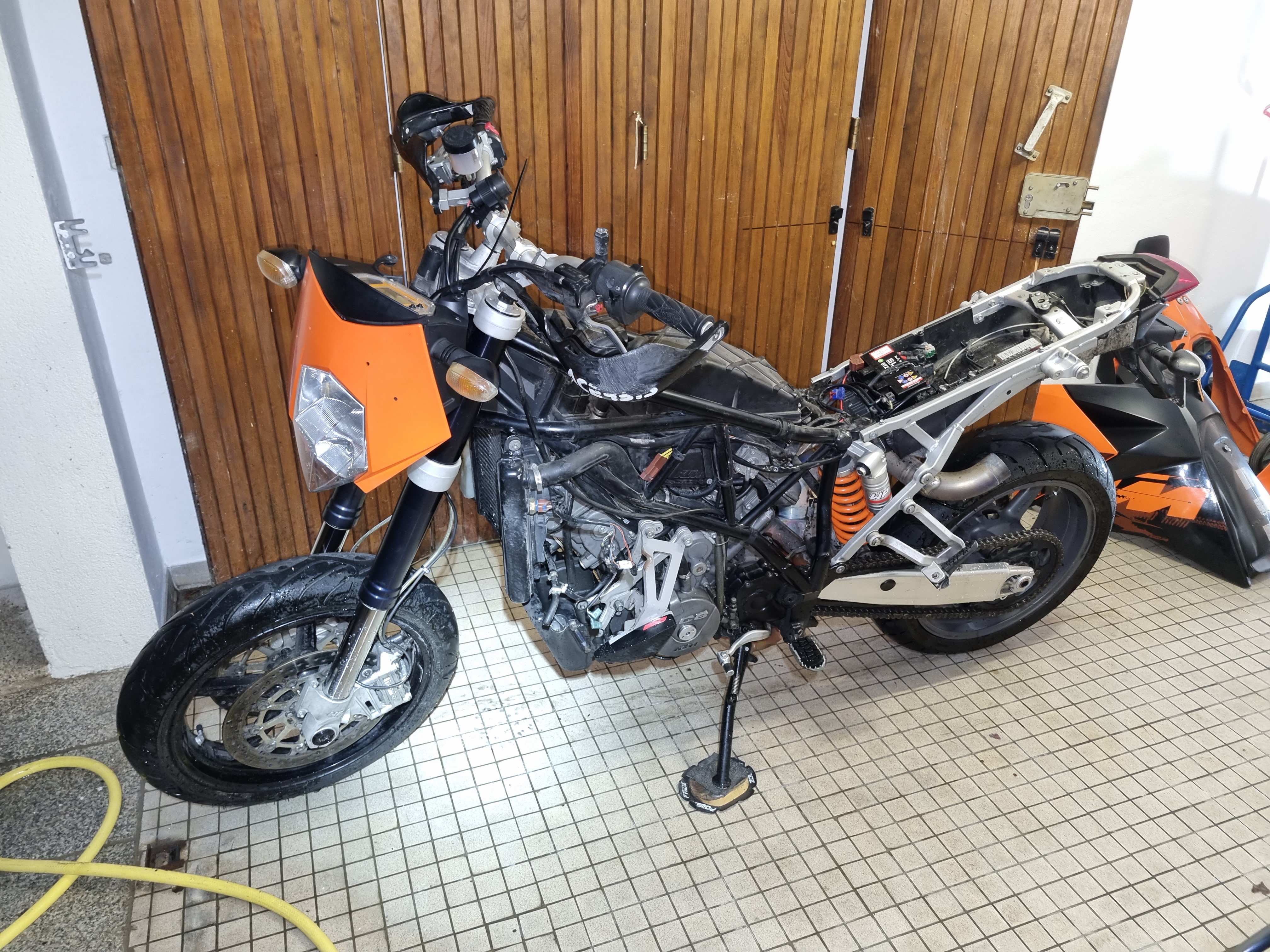

#MECACATM EP01
J'ai commencé le démontage de la KTM950SM
Mon idée est de m'occuper du problème de direction/géométrie avant de me lancer dans les petits dépannages (fuite d'huile, freins qui vibrent, spis de fourche) et préparation OEM+  [:pressure:9]
https://rehost.diberie.com/Picture/Get/r/86497
 [:didier frogba]
https://rehost.diberie.com/Picture/Get/r/86499
Petit nettoyage de spis, yeww
https://rehost.diberie.com/Picture/Get/r/86495
https://rehost.diberie.com/Picture/Get/r/86496
Once in a lifetime : La douille de 7  :love:
https://rehost.diberie.com/Picture/Get/r/86498
Laver/faire sécher les trucs dans la buanderie c'est un life goal :love:
https://rehost.diberie.com/Picture/Get/r/86507
Kill me plz²
https://rehost.diberie.com/Picture/Get/r/86494
J'ai trouvé une vis de chicane dans l'embout carbone de l'akra alors que la chicane est déjà vissée [:apyrael]
Les KTM c'est marrant à démonter (jusqu'à maintenant) : Les vis sont relativement visibles et avec des tailles assez standard, y'a pas 15 caches par panneau c'est cool.
Petite catastrophe a minuit en pétant une durite d'essence qui relie les 2 bas du réservoir, j'ai pas vu le 2e robinet et y'a eu un bon 2L d'essence par terre  [:mur-mur:2]
J'ai béni le garage traversant qui se ventile en 3min et le sol lavable à grandes eaux + raclette c'est magique  :love:
Ce matin je suis allé au boulot chercher de quoi me faire un point de levage au plafond : Reglable en l'horizontal + points multiples possible pour lever par 2 points  :love:

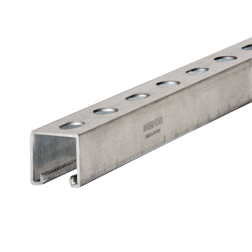

Dans l'ordre du plafond au crochet :
https://www.muepro.fr/out/pictures/generated/product/1/360_360_80/PIC_STAHLDUEBEL.png
https://www.muepro.fr/out/pictures/generated/product/1/360_360_80/PIC_SECHSKANTSCHRAUBE-DIN-933.png
https://www.muepro.fr/out/pictures/generated/product/1/360_360_80/PIC_MPR-SYSTEMSCHIENE-4141.png
https://www.muepro.fr/out/pictures/generated/product/1/360_360_80/PIC_MPR-GEWINDEPLATTE.png
https://www.fassadengruen.de/shop/images/product_images/info_images/220_0.jpg
#vivelaplomberie
A vous les studios  :love:

stylé la raclette à fromage de fourche
c'est quoi eul premier truc en ferraille là, une cheville ?
n°66693235
PressurE
A peu PressurE de moi
Posté le 04-09-2022 à 23:44:25  profilanswer
Tu cherches smegma extractor sur google pour l'outil
Oui une cheville à expansion pour béton plein, c'est mini 500kg en traction et en vrai ca doit tenir par loin d'1T si la dalle est de bonne facture :o
n°66693247
TheCreator
Posté le 04-09-2022 à 23:47:47  profilanswer
jvois pas bien la cinématique des fuildes du bousin mais jte crois :o
