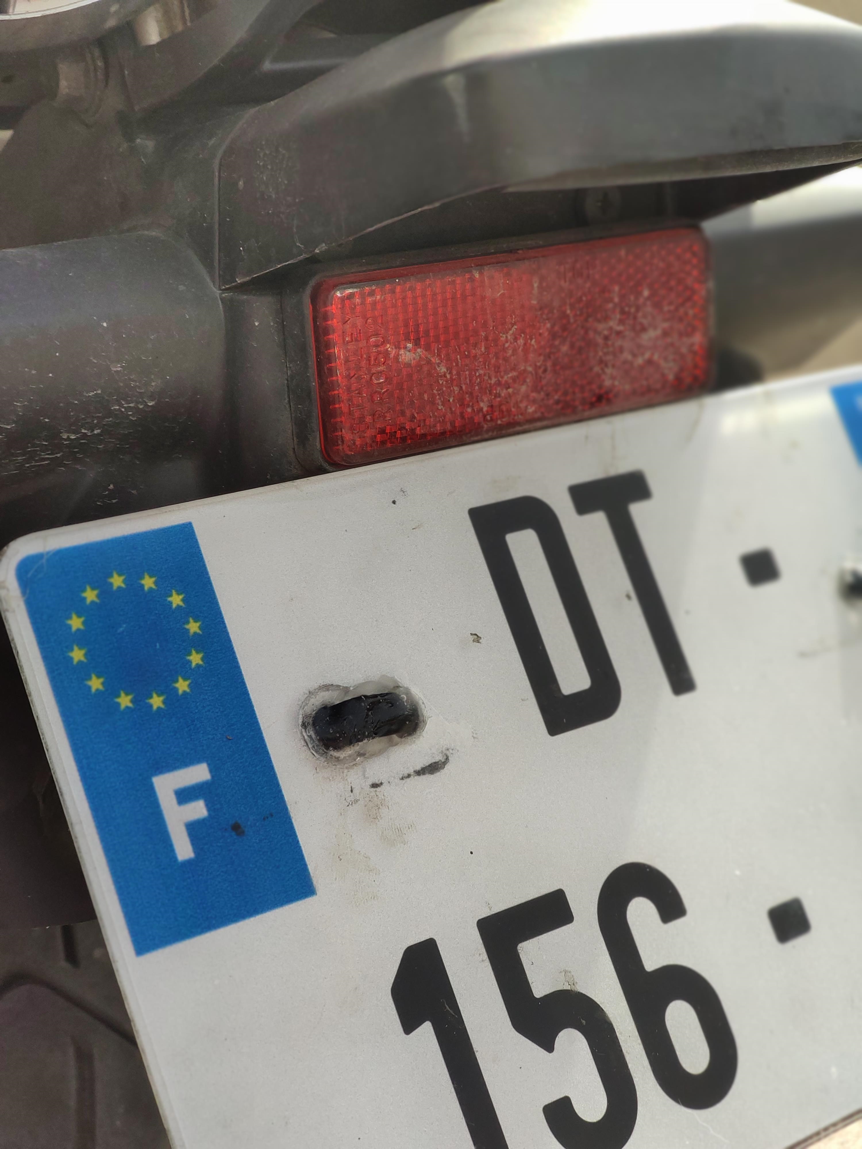

COUCOU,
Dites, une plaque d'immatriculation qui tient avec 4 rislans de chaque cotés à la place des rivets, le tout soudé via de la colle PVC, ça passe pour les FdO  :o  ?
https://rehost.diberie.com/Picture/Get/t/74316
J'ai pas envie de changer le support de plaque, et je trouve pas leurs rivets avec des griffes.
Chez Feu vert ou Naurochiotte ils m'ont regardés comme si j'étais le Christ Cosmique  :o
Message édité par hodor83 le 01-06-2022 à 16:52:52

des rivets avec des griffes ? c'est quoi ça ?

hodor83 a écrit :
COUCOU,
N'importe quel river à la bonne taille ca marchera
Si tu veut prends ceux la
https://youtu.be/ANl7_Q1CyCw?t=142

hodor83 a écrit :
COUCOU,
Non, ça ne passe pas.
Rivets de plaque standard, ça fera le taf

hodor83 a écrit :
COUCOU,
Non ça passe pas.
90 balles d'amende, possibilité de se faire confisquer la carte grise... pour 2 rivets, c'est moche :o
J'ai essayé des rivets long, le PB c'est que le support s'est fait usiné la tronche avec les vibrations du vil 4 cylindre. Du coup les trous son tout mous  [:cguignol:2]. Dès que tu passes un rivet il agrandit encore plus le trous :o.
Et en plus l'épaisseur c'est bien 2cm avec la plaque + le support...
edit: MaiOUAI c'est ceux la qu'il me faut. Merci, vous êtes fort les mecs  :D
Message édité par hodor83 le 01-06-2022 à 17:10:42

Darth Carotte a écrit :
Non ça passe pas.
4 rivets  :whistle:.
Oui je sais j'ai manouché comme un sagouin, j'ai fais plus deux trous, et au final ça ne servait à rien vue qu'a chaque fois les rivets se barrent.
Me fera chier jusqu'au bout cette moto  :o
Ah et je vous ai pas dit. Le gentil mécano qui fait auto et moto à jugé bon lors de la vidange de faire le plein d'huile, sur la latérale sûrement, jusqu'au trous. Quand j'ai changé les plaquettes AR (oui  j'ai réussi, c'était grippé samère), j'ai vue ça, j'ai retiré 900ml d'huile, c'est toujours un poil au dessus du Maxi.... Mais bon, la moto à fait la corse avec une moyenne de 6k rpm pendant des heures et des heures d'affilées. J'ai maintenant un suintement d'huile au niveau du carter de Vilo. Pas grave.
Message édité par hodor83 le 01-06-2022 à 17:14:42
C'est des rivets tout ce qu'il y'a de plus classique :o
Par contre, met une rondelle large pour que le rivet soit bien en appui :o
Voila rondelle au pire
tu sais pas mettre une rondelle de chaque côté pour couvrir le trou?
I n'sait pas mettre une rondelle en diamètre ouite  [:jtomarrons:10]
Y'a aucune rondelle qui rentre derrière le support de plaque ou était à la base les griffes des rivets "fleurs" d'origine. ça fait un renfoncement, et on peut rien y loger. Ou sinon faut s'amuser à tailler de la rondelle à la disqueuse.
J'ai pas les outils, et de toute façon je suis pas très rondelles  :o.
Qu'est ce que tu appelles des rivets "fleurs" ?
