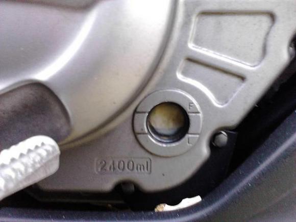

gamer-fou a écrit :
c'est assez fréquent quand il fait froid/humide sur pas mal de motos, t'as une vilaine condensation sur l'intérieur du hublot > + huile > mayo
faut que je démarre le sv pour test :o

TheCreator a écrit :
ça me semble moyennement normal quand même.
c'est quelle moto ?
gladouche :o
pas ma photo, mais c'est exactement pareil :
http://www.lerepairedesmotards.com/img/forum/embed_images/5c3/bd8/9e6/d23/cc0/36b/112/6ee/e14/591/be_580x700.jpg
oui c'est connu sur ces moteurs, un pote a ca sur son strom aussi :jap:
j'ai tenté de rouler un ou deux rapports en dessous (une heure de route un peu "dynamique" ), mais ca n'a pas chauffé assez pour vaporiser la flotte :/
sonde de température d'huil indiquait a peine 70° au bout d'une heure (en imaginant qu'elle soit précise), mais ca caille trop dehors pour que ca chauffe assez, j'ai laché l'affaire :o
Feed | Vente trucs | Le gras, c'est la vie  ¯\_(ツ)_/¯
Tu as une sonde de température d'huile sur la gladius ?????

gorn nova a écrit :
gladouche :o
http://www.lerepairedesmotards.com [...] 80x700.jpg
putain je vois un truc pareil je vidange direct :D
Attends, le blanc c'est de la mayo ?
C'est pas du dépoli du voyant ?
VIDANGE DI-RECT
EDIT : Tineye dit que c'est pas ta photo, ouf.

gorn nova a écrit :
gladouche :o
C'est la temp de l'eau, pas d'huile  :jap:
Si tu veux faire chauffer le moteur, laisse le tourner à l'arrêt

n°48445910
Posté le 25-01-2017 à 12:46:38  answer
VIDANGE DI-RECT
C'est du foutre :jap:
Sur la 500f j'ai un peu de buée mais pas un truc pareil :D par contre 2-3kkm depuis la dernière vidange et c'est déjà bien descendu (je dois être à 60-70% par rapport à la ligne max. C'est normal ou je dois commencer à m'inquiéter? :o

kamibus
Posté le 25-01-2017 à 12:49:57  profilanswer
gorn nova a écrit :
Je roule à la motul 5100, la qualité est normalement plus que correcte.
La mayo il y en a, c'est normal et c'est un phénomène connu, ça m'inquiète pas.
Mon problème c'est de savoir comment contrôler mon niveau avec le hublot opaque et je trouve rien sur le net  :(
Attendre que ça refroidisse.
C'est peut être juste la buée.

Posté le 25-01-2017 à 12:57:52  profilanswer
mon bouchon d'huile integre un mano de température, probablement plus décoratif que précis, mais c'est censé me donner des indications "acceptables" sur la temperature d'huile
http://reho.st/medium/www.xjrteam.com/ACCESSOIRES/LOUIS/Bouchon-Mano.jpg
c'est prévu, mais le niveau etait bon avant l'arrivée du froid et c'est arrivé d'un coup
le probleme c'est que meme en vidangeant le hublot reste opaque (merde collée dedans), mon pote a testé sur son strom, il a galéré pour remettre la bonne quantité en aveugle au verre doseur :o  (et c'est revenu 3 jours apres  [:ilovezadig:1] )
les forums strom et suz / kawette regorgent de ce genre de cas, mais la ou tout le monde dit que c'est normal avec ce temps, mais nulle part on ne dit comment controler son niveau a l'aveugle.
y'a zero mano sur la gladouche, juste une led ou un logo qui apparait quand ca déconne, et effectivement sur la plupart des moo c'est la t° de flotte qu'on a sur le tdb :jap:
je peux chauffer mon hublot au chalumeau sinon ? :o

http://i272.photobucket.com/albums/jj190/d0ne91/Mobile%20Uploads/Moto/CR%20Hublot%20huile/IMG_20140904_183800_zpsipz0ul8n.jpg
mini hublot + mayo =  [:madame_de_galles:5]
C'est arrivé sur la gladius de mon pote.
Belle mayo.
On a savaté nos meules sur circuits (enfin surtout lui) par une très forte chaleur.
Plus de mayo en fin de journée.
Truez zo marv, karantez zo interet. \\ Kement-se zo evit lakaat ar sod da gomz hag ar fur da devel.
VIDANGE DI-RECT
En photo, j'ai jamais réussi à faire la différence entre de la mayo et de la condensation :/

gorn nova
Tempus Fugit Memento Mori
Posté le 25-01-2017 à 13:42:06  profilanswer
non c'est pas de la buée dans le hublot, c'est bien une émulsion huile/eau lié à l'humidité de l'air ambiant (je suis en bretagne :o )
Belle mayo.
c'est l'idée, monter l'huile a 100° pour vaporiser l'humidité :jap: mais avec des t° négatives et des carters pas isolés, c'est pas simple a faire monter la température aussi haut :o
