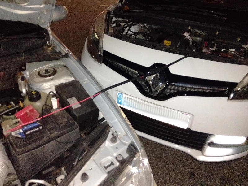

Fifou63
Posté le 28-11-2024 à 10:01:45  profilanswer
manisque a écrit :
J'ai une anecdote pour le topic qui semble un peu mou du genou :o.
Ma chariotte était garée chez mes parents depuis ~10 jours, et n'a roulé que ~30km en un mois.
Vendredi dernier, je m'installe au volant, le tableau de bord affiche -1°C, et le démarreur me fait un bruit de "Buzz" avec l'éclairage qui s'affaiblit fortement [:la chancla]. J'éteinds les feux, la radio et la ventilation, et ça démarre [:casediscute].
J'avais prévu de rouler 20km, avec une étape à 4km. Sauf que la batterie est probablement vide, et ça ne charge pas grand-chose en 4km à <2krpm :sweat:.
Après le premier arrêt, je pense à ne pas allumer les feux et la ventilation, mais j'ai encore le droit au "Buzz" du démarreur [:tinostar].
Pas de souci, le moteur n'est pas complètement froid, il suffit de passer la 5ème, de pousser la voiture pour passer le point de compression, et re-tenter de démarrer, pour permettre au démarreur de prendre de l'élan [:mac87:4].
Mais j'arrête machinalement le moteur à la station à essence 500m plus loin [:tinostar]. Je tente de démarrer, mais j'entends un couinement vers le calculo d'habitacle, et le tableau de bord perd l'heure. Pousser 1m en 5ème ne peut plus rien faire à ce niveau [:tinostar].
Il y aurait presque une lueur d'espoir : le bonhomme derrière propose de pousser, et semble relativement sportif. On va tenter de démarrer à la poussette. La 3ème vitesse est trop longue, la deuxième trop courte, et la poussette + démarreur n'aide pas [:blessure]. Je finis de pousser la charrette pour la garer, puis je repars à pieds [:haha fail].
Je fouille dans le garage des parents :
  • Câbles dignes de ce nom [:edhelas:4], chutes de faisceau 4mm², pince coupante + pince à dénuder [:edhelas:5]
  • Aucune batterie 12V en stock, et je n'ose pas prendre des batteries Li-po de modélisme [:jeje84:1]
  • Je vois les clés de la voiture garée devant la maison, sans propriétaire [:yann39]
J'emprunte la voiture, démarre aux câbles impeccablement coupés à la bonne longueur et sandwichés dans les cosses pour minimiser la résistance.
https://monorailc.at/hfr/24/11/olivier.jpg
Puis je rentre à la maison, repars chercher la voiture abandonnée à la station à essence, puis je peux enfin partir pour ma destination, où j'ai pensé à me garer en pente :o.
TL; DR:
  • J'ai niqué la batterie [:moustik42]
  • Les techniques de clochards fonctionnent
  • Les normes d'électrotechnique donnent 30A pour des câbles de 4mm² [:galaswinda:4]
  • McGyver prend 1h20 de bout-en-bout, je doute que la dépanneuse aurait fait mieux :o
  • Je ne me serais pas autant fait chier si j'avais su qu'une batterie de Scenic 3 rentrait dans un support de Mégane 1 [:casediscute]
Attends si je comprends bien, tu tentes de démarrer à la poussette directement en prise (peu importe la vitesse) ???
Rassures-moi, tu embrayes bien d'abord et tu lâche l'embrayage quand tu sens que la voiture prend assez de vitesse ?
Perso, je démarre toujours en seconde en embrayant, ma femme pousse (  :o ) et je lâche l'embrayage au bon moment et ça démarre  :sol:
(à cette époque, j'avais un problème de neiman devenu résistif à chaud, donc impossible de démarrer à la clé. J'ai résolu le problème en mettant un relais 30A  :jap: )
