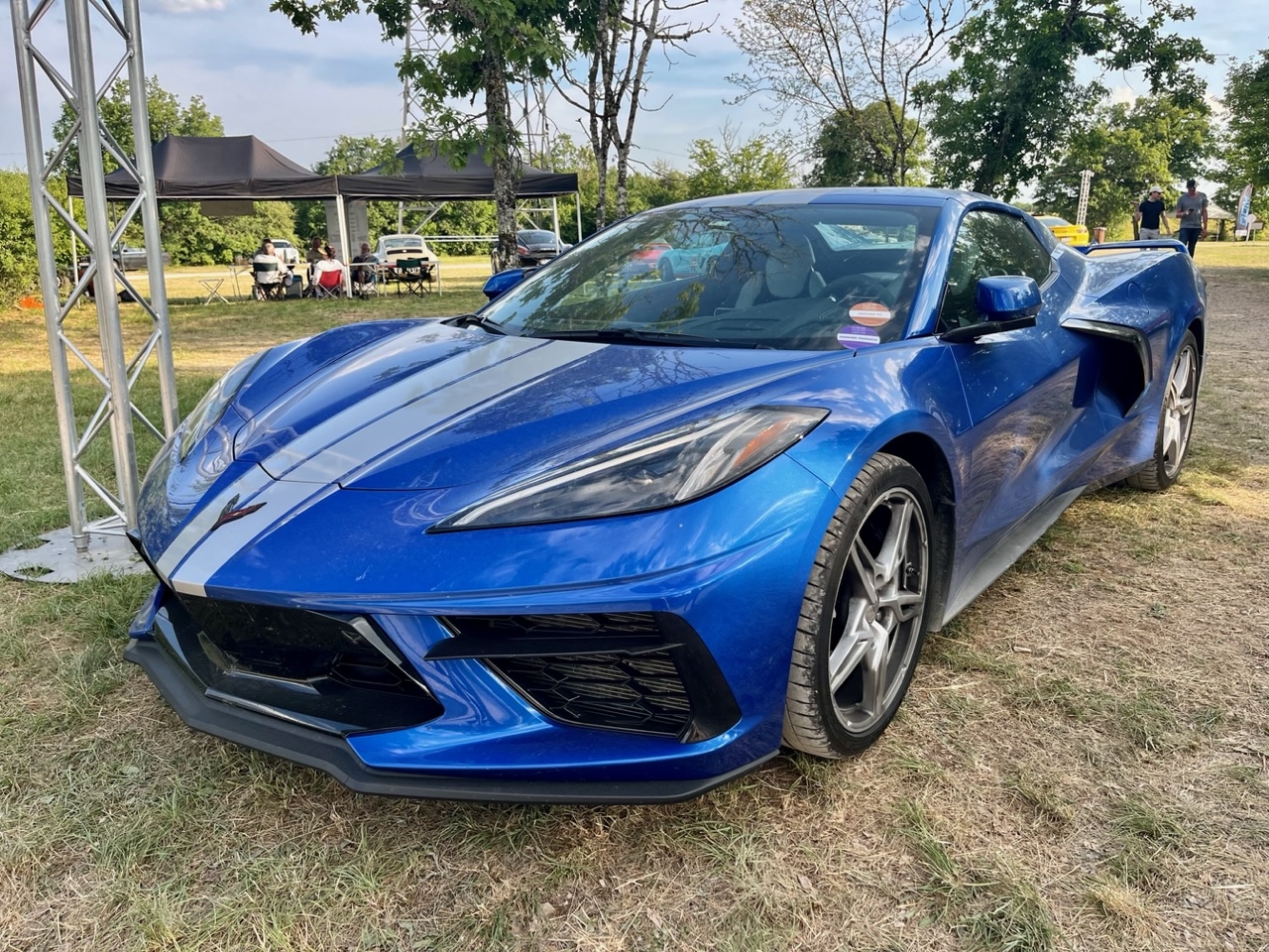

sniperr a écrit :
J’ai beaucoup pensé à Manta au Grand Prix de l’âge d’or :
https://rehost.diberie.com/Picture/Get/r/182790
Intérieur gris, plaques US de l’usine
C'est joli hein ?

MantaFahrer a écrit :
C'est joli hein ?
A chaque fois ça me fait penser à ça:
C'est joli hein ?
Oui et plus fiable que ces bm / Porsche :o
