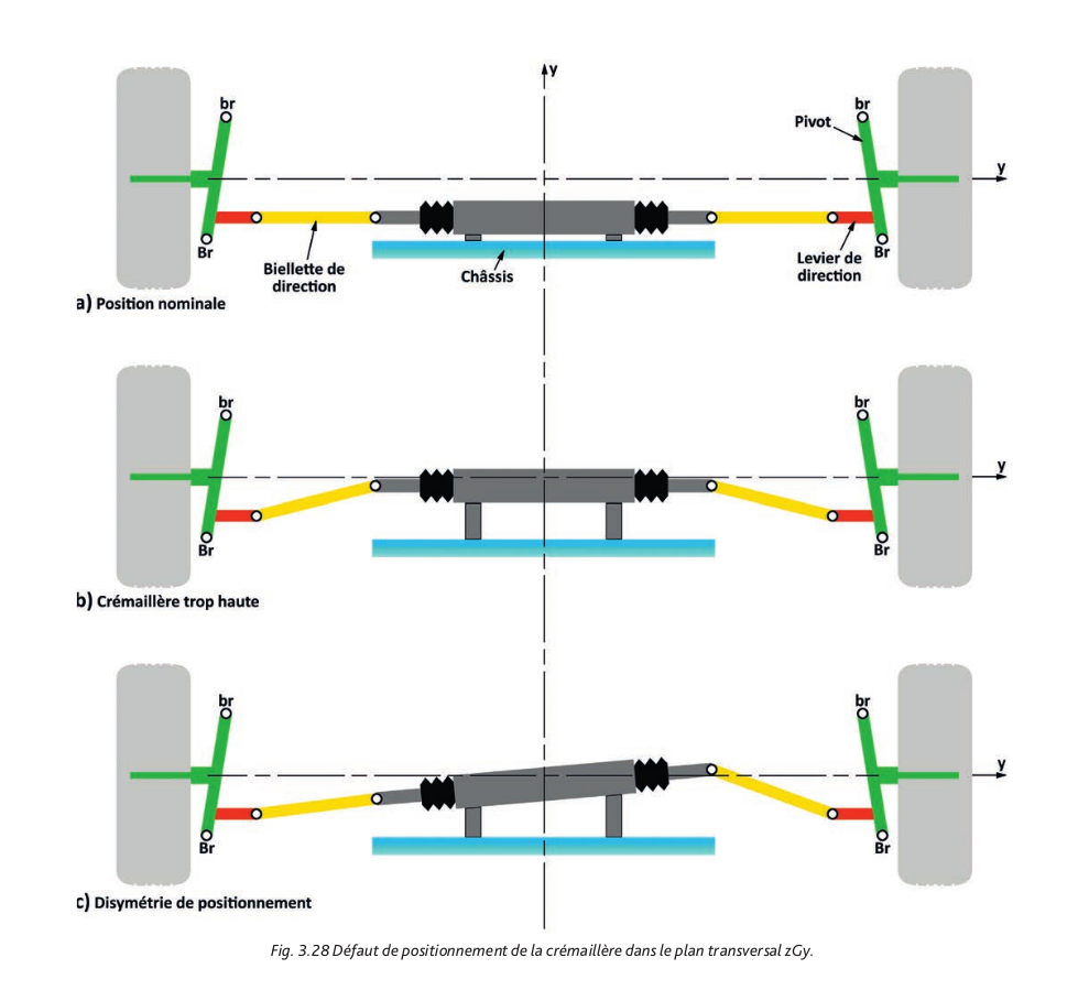

Posté le 10-06-2022 à 16:07:52  answer
memaster a écrit :
qui veut commenter ceci? cliowi ou man-x69 [:toyoyost:1]
https://i.ibb.co/mFndqQh/deportausol.png
ps : j'ai retrouvé ça dans mes précis d'études méca fourni par le GRETA en 1990
Tu parlais d'élargisseurs la dernière fois.
Là, la suspension est différente, on le voit à l'angle de pivot.
Et de toute façon, Engineering Explained a fait un petit résumé sympa sur les élargisseurs.
Quand on voit son tableau (partie 3 et 4), ben...Comme la dernière fois, à mon niveau, je vois pas ce que je pourrais mieux faire que Renault Sport.
Et j'ai pas un Niki Lauda dans mon entourage pour tester mes modifs et être sûr d'avoir au moins quelque chose d'aussi efficace qu'avant. Surtout sur route bosselée.
Message édité par Profil supprimé le 10-06-2022 à 16:11:38

on parlait de l'influence possible de +10mm au 4coins [:moundir]  je donne donc une réponse adéquate.
C'est vrai que j'ai du relire l'intégrale de mes cours cette semaine [:emmanuel_micron:5] mais en gros, tu élargis
et rabaisses (crémaillère), tu restes dans les clous de la géo d'origine.

Posté le 10-06-2022 à 16:21:40  answer
C'est pas avec +10mm que tu vas faire mouiller toutes les belettes du village. Donc ça sert à rien.

je n'ai jamais dit ça [:kc]
https://i.ibb.co/WfKXHxg/cremaillere.png

Ça ne change rien sur les contraintes bien supérieures sur les silent blocs qui sont donc déformés d'autant et ainsi faussent la géométrie. En revanche, ça permet un meilleur grip, en drag Race, notamment en FWD tu cherches à avoir le train propulseur le plus large possible. Mais au détriment du reste. Regarde quand tu portes 15kg au bout d'un bout de bois d'un mètre, ça demande  peu d'effort. Rajoutes 50cm, c'est dur. Rajoutes un mètre, tu vas tout donner pour pas les faire tomber. C'est pareil pour tes trains roulants qui doivent porter ta caisse. Si t'elargis de 4cm en tout, ça paraît peu, mais sur le moyen terme c'est destructeur pour les parties en mouvement / friction, et pour la géo par extension. Sans même parler des problèmes induits lors du braquage des roues. C'est pas pour autant que je le fais pas ( 5 ou 10mm par côté ), mais faut pas prétendre que ça n'a aucun impact, c'est totalement faux. Et si pas besoin d'avoir fait de cours de meca poussé, juste mes cours de meca de lycée technique où je dormais / séchais les 3/4 du temps me suffisent à voir ça.

Posté le 10-06-2022 à 18:19:56  answer
Et Renault aurait mis 4 élargisseurs/jantes à faible ET et des ressorts + durs à une Twingo GT swapée K4M pour en faire une RS.  :o
Message édité par Profil supprimé le 10-06-2022 à 18:36:44

Posté le 10-06-2022 à 18:37:52  profilanswer
En fait de nombreux constructeurs le font, mais vous êtes trop orgueilleux pour le reconnaître.
Renault fait cela sur ses chassis option cup de clio RS. Simple, on le lit très souvent dans les mag et dans les spec presse.
(et Ne changent pas les épures de suspattes pour cela). La seule que je connaisse (chez renault) qui avait des trucs très spécifiques est la clio V6 [:e-te]  Forcément, ça devient funky là [:e-te]

Posté le 10-06-2022 à 19:11:14  profilanswer
du moment que le déport au sol (voir schéma :hello: ) est dans la limite du raisonnable, il n'y a aucune inquiétude à avoir.
