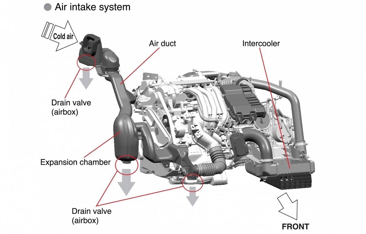

C'est surtout sur les moteurs arrière qu'on voit ça. Sur l'Alpine A110 (encore elle :o ) il y a 2 entrées d'air au niveau des custodes : celle de droite permet de refroidir la baie moteur, et celle de gauche part vers l'admission.
Pour la flotte y'a ce genre de systèmes (pas trouvé celui de l'Alpine, si quelqu'un trouve) :
https://rehost.diberie.com/Picture/Get/f/563938

Il y avait aussi une soupape de drainage dans la boite à air de la TRS.

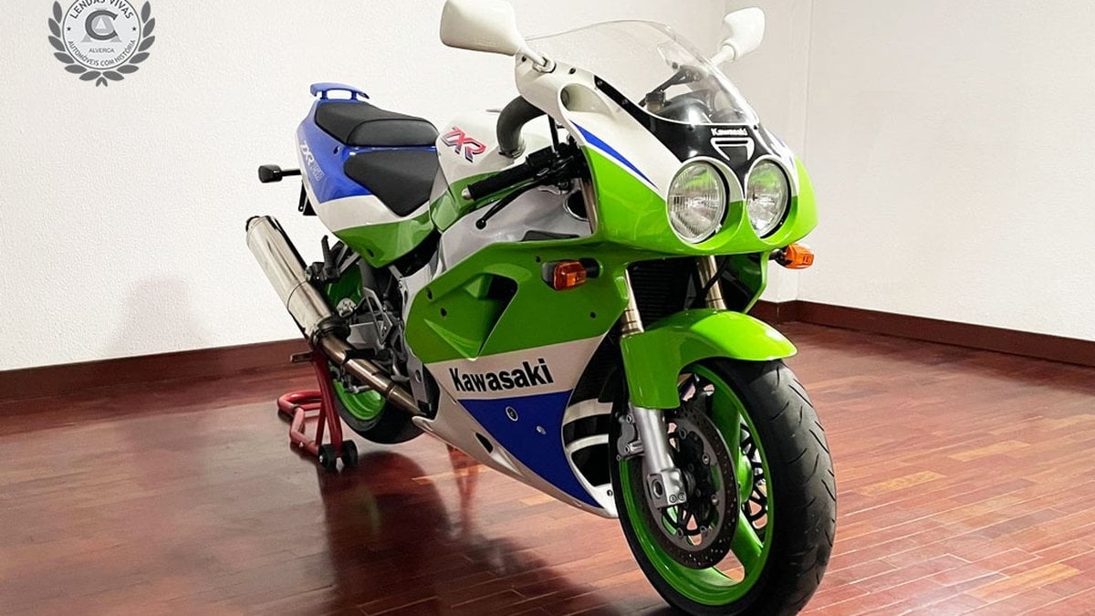

La ZXR750 en couleurs de survêtement Adidas, avec ses deux tuyaux d'aspirateur qui vont du phare à l'admi en traversant le réservoir, la zone de visibilité du pilote et la zone d'évolution de ses poignets...
https://rehost.diberie.com/Picture/Get/f/563960
 [:face_love]

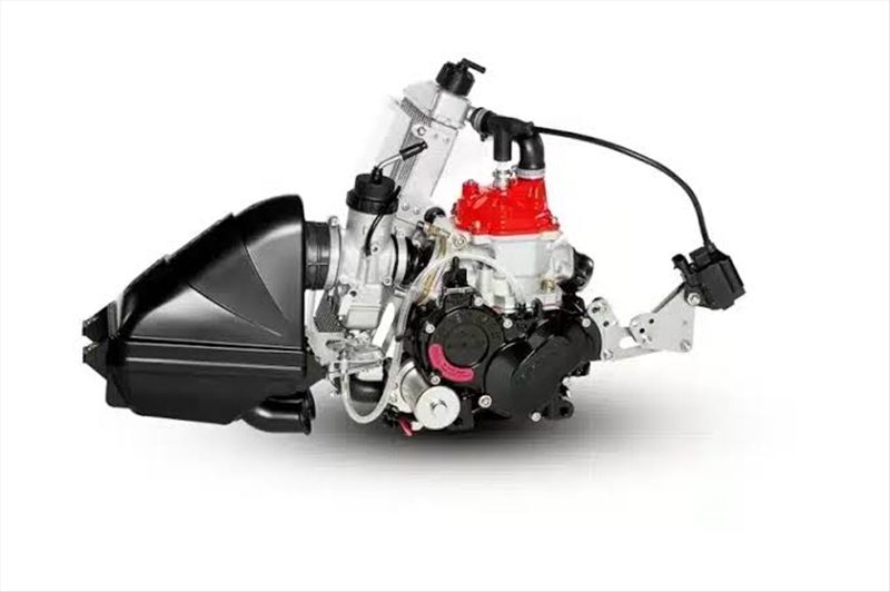

L'hydrolock ça arrive en karting 2 temps si ton filtre à air n'est pas correctement imbibé ou que t'oublie de "vidanger" la boite à air entre 2 manches...
Même si les prises d'air sont à contre sens, vu la position de la boite à air, tu ramasses énormément de flotte sous pluie battante.
https://rehost.diberie.com/Picture/Get/r/563964
