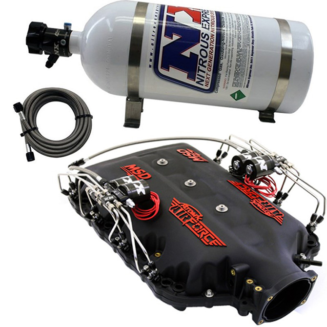

Quitte à envoyer les culasses pourquoi ne pas passer sur une admi genre msd atomic avec une TB de LT5 ?
si ce n'est pas suffisant
https://www.snowperformance.net/images/intake035_l.jpg
edit : c'est toujours facile de réfléchir avec le pognon d'un autre lol
Message édité par Jiaim le 11-04-2020 à 19:33:52
C'est ce que j'ai.
MSD Atomic 2700 et papillon de LT5 "ported" Soler Performance
A part l'E85 j'ai tout ce qu'il faut maintenant. Après faut commencer à faire le bas moteur genre conversion 7L ou passer sur un procharger et cie
Message édité par sepiroth le 11-04-2020 à 19:51:11
