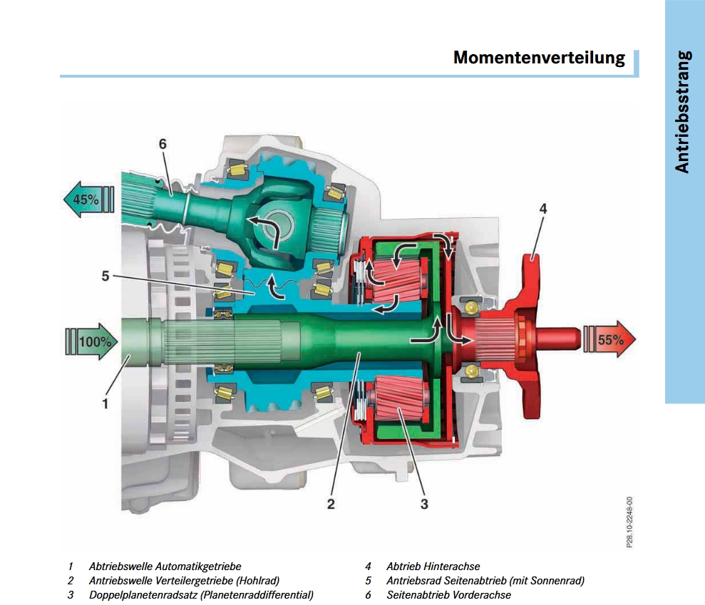

Ça marche pareil qu'un Xdrive un 4matic sur une W205 ?
La bonne réponse est "OSEF t'achèteras pas", sinon non, pas du tout.
Les modèles propulsion (C, E, S) ont un différentiel central dans la boîte de transfert.
La A n'a que 2 diffs, comme un xDrive ou un Haldex, et il y a un embrayage dans le diff AR.
LOui c'est du schpountz, mais c'est un différentiiel planétaire (point 3).
https://rehost.diberie.com/Picture/Get/f/559914
Sur la A, c'est juste un renvoi d'arbre pris sur le diff avant:
https://www.mercedes-fans.de/thumbs/lib/23/20/02/i_full/22023.jpg
