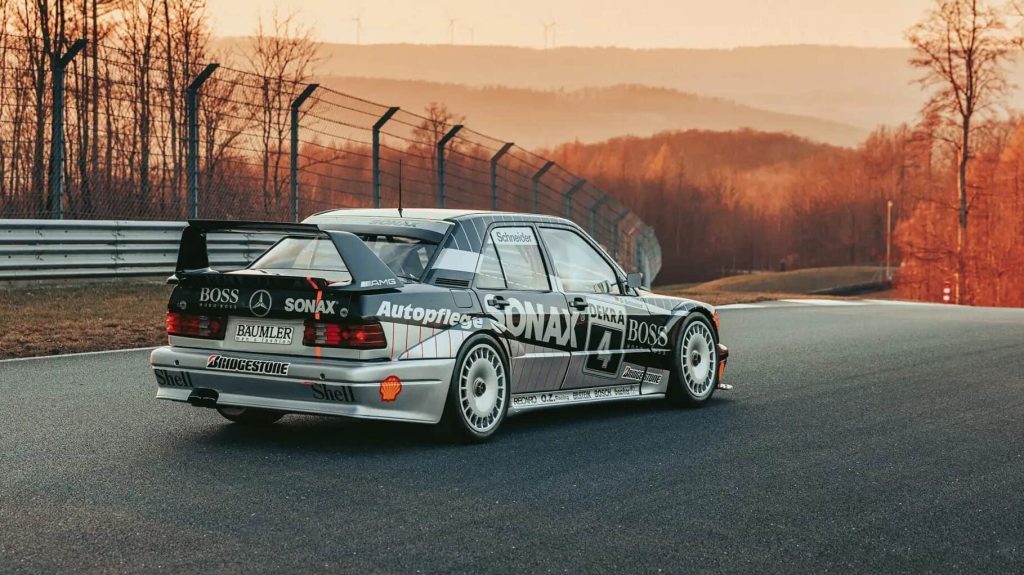

Han :love:
Vu que j’ai pas les moyens de l’avoir en vrai, je me suis acheté ça au 1/10 chez Tamiya, y’a 1 mois, faut que je la monte d’ailleurs (les OZ ont fini de me la vendre :D )
https://nzautocar.co.nz/wp-content/uploads/2023/02/amg-mercedes-190e-evo2-dtm-2-min-e1677204889126-1024x575.jpg
Best Mercedes ever (de mon vivant, je remonte pas jusqu’à la 300sl gullwing du temps de mon grand-père )
Entre la Calibra et ça, c’était bien l’âge d’or du DTM kommem  [:avant]

Oliv_CTR a écrit :
Han :love:
https://nzautocar.co.nz/wp-content/ [...] 24x575.jpg
ce monstre de l'époque la 190 de DTM :love:
