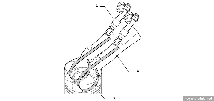

minux a écrit :
Ça passe du E85 dans une C1 de 2019 (moteur 1.0 3cyl Toyota de 72ch) ?
Salut, sur la version 72 CV toyota à mis deux injecteurs par cylindre, 1 en injection directe et 1 en injection  indirecte et ceci  en raison des normes de pollution.
Il est donc fortement déconseillé de mettre de l’E85 dans cette version à cause de l’injection directe.
n°74677231
minux
On Linux ...
Posté le 16-05-2026 à 20:39:20  profilanswer
OK, merci pour les précisions, je vais m'abstenir alors :jap:

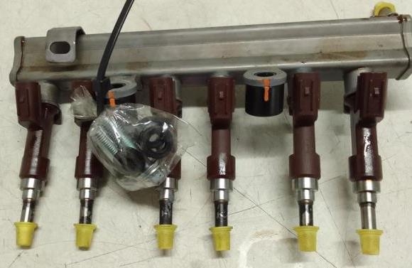

Posté le 16-05-2026 à 21:08:38  profilanswer
C'est comme mon 1.0L "DPi" Hyundai. Il y a 2 injecteurs par cylindre, mais en réalité, c'est 1 injecteur par conduit d'admission (6).
Injection indirecte à l'ancienne pour les 2.
https://rehost.diberie.com/Picture/Get/f/514567
https://rehost.diberie.com/Picture/Get/f/514569
