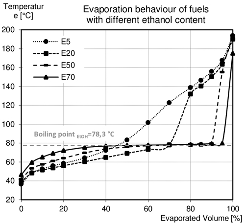

Ben d'après un document Volkswagen, on injecte bien + à froid à l'E85 et comme il s'évapore globalement à partir de 78°C, ce serait pire que le SP.
Mais je viens de trouver quelques études.
Et c'est en fait bien moins pire à l'éthanol. Quelle bande d'enculés chez VW.
https://rehost.diberie.com/Picture/Get/f/433208
edit : il y a quand même une bizarrerie avec les 2 températures d'huile de départ, non ?
Message édité par ClioWilliams le 16-09-2025 à 14:47:29

En gros, il y a une plus grosse dilution vs SP juste après le démarrage car on en injecte + et il se vaporise moins bien une fois dans la chambre, mais l'éthanol quitte l'huile plus rapidement.
Il faut éviter les trajets de 1km.  [:spamafoote]
Message édité par ClioWilliams le 16-09-2025 à 14:56:10

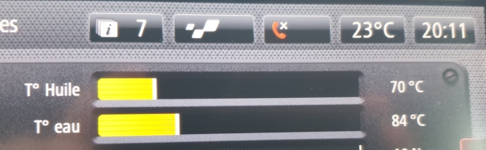

Posté le 16-09-2025 à 15:04:23  profilanswer
edit : j'ai plus les yeux en face des trous, je suis debout depuis 3h40.  :o
https://rehost.diberie.com/Picture/Get/f/433213

Ebullition, mais il commence à se barrer avant.
Je sais pas à quoi ressemble la courbe de température d'huile d'une caisse hybride qui tourne 50% du temps en élec hors autoroute, etc.
Message édité par ClioWilliams le 16-09-2025 à 15:21:15

C'est ça, il faudrait avoir savoir en gros en combien de km l'huile d'une voiture atteint 80 degrés...
L'huile chauffe plus vite ou moins vite que le LDR ?
Car sur le puretech par exemple, même à l'E85, le LDR monte très vite, en gros 80°C en 5 km classiques.
n°73532568

L'huile a + d'inertie, donc elle chauffe (et refroidie) plus lentement que le LDR.
Après selon le niveau de raffinement du moteur, (pompe à eau pilotée, échangeur eau huile, pompe à huile  à débit variable), ce délai est plus ou moins variable.
80° C pour l'huile, il doit falloir au moins 10-15Km.

n°73541083
Fouge
Posté le 17-09-2025 à 21:17:37  profilanswer
Chez moi aussi LDR qui monte plus rapidement que l'huile, ce soir j'ai voulu vérifié à quelle vitesse. Résultat, au bout de 5km mon LDR était déjà à sa température de croisière (le reste du trajet ça variait entre 82 et 85, en roulant cool), l'huile a continué à monter lentement :
https://rehost.diberie.com/Picture/Get/f/433536
Mais bon, ça dépend aussi de la conduite et de la température extérieure.
