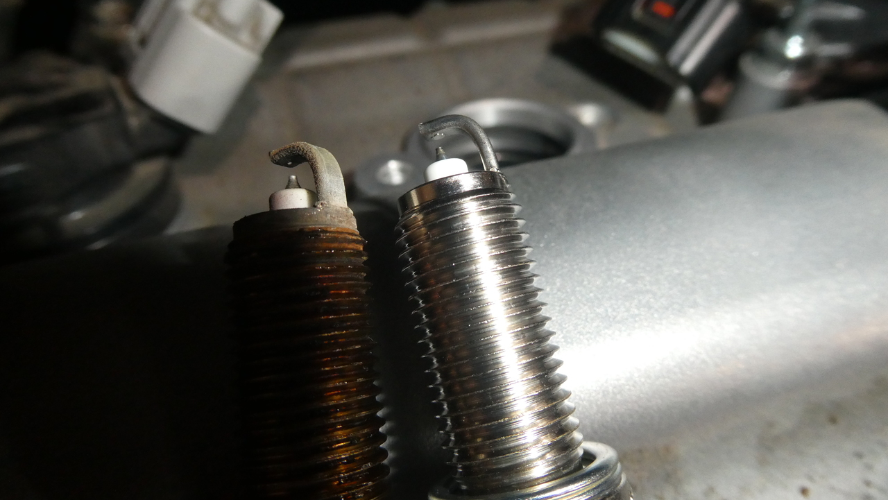

Les bougies de ma P4, quand je les ai changées à 90 000 km (dont 60 000 km à l'E85) :
https://i.imgur.com/REV57uO.png

Augmented
I don't sleep, I just dream
Posté le 09-01-2025 à 06:32:13  profilanswer
Y a rien.  :o

n°72182440
gsi spirit
Posté le 09-01-2025 à 07:51:06  profilanswer
Comme neuves :o

chaced
Posté le 09-01-2025 à 08:20:24  profilanswer
on voit qu'il manque un tout petit bout style 0.5mm sur les miennes a 90000km :o
Denso SC16HR11
https://i.postimg.cc/3JbYqP2v/bougie.jpg
