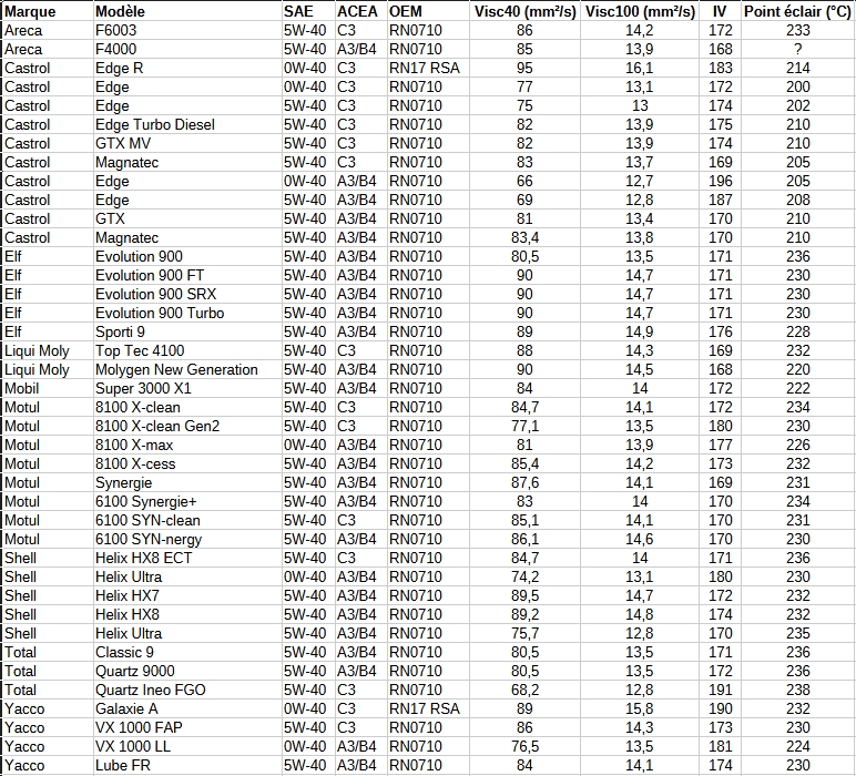

La RN17 est plus sévère sur quelques trucs (usure, oxydation, dépôts) et est forcément mid saps (il existe des RN0710 ACEA C3 au pire) pour le cata et fap s'il y a.  :o
Je m'étais fait un tableau, mais au au final vu que je vidange plus souvent que la préco je prends la moins chère en marque connue (souvent la Elf Evolution 900) :
https://rehost.diberie.com/Picture/Get/f/340180
La RN17 RSA pas courante et pas donnée :/

Attention avec le point éclair, chez Castrol, c'est souvent une autre méthode vs les autres. D92 vs D93. De toute façon, je sais pas si ça vaut grand chose, parfois, ils utilisent un peu d'huile minérale pour ajouter les additifs, donc c'est surtout elle qui s'évapore au début. Le test de volatilité NOACK, c'est mieux, mais plus rare. :o
La norme RN17 RSA peut remplacer la RN0710 pour les anciennes Renault Sport, mais j'ai boycotté.
Très visqueux à chaud pour une 0W40, quasiment un indice 50, forcément, comme il faut une visco HTHS de 4.1 minimum à 150°C.
Et forcément, bien plus visqueux à froid en hiver par -10/-15°C par rapport à une 0W40 conventionnelle.
Pour un daily qui faisait surtout des trajets de 17km et de temps en temps quelques arsouilles, ça m'attirait pas trop. :o
J'ai utilisé 3 fois la 0W40 Castrol Edge ACEA C3, dont la dernière version API SP.
et 1 fois la 0W40 Mobil 1 ESP X3 (pas de norme RN0710 mais c'est tout comme). :o
Il y a l'ESP X4 maintenant.  :o

Avant je m'occupais pas des normes. J'ai voulu faire bien. A 50 balles la GTX merci. Ca va repartir sur de la Mannol à 20 balles je crois. Au moins elle ne changeait pas de couleur elle*.
*Soit c'est une huile magique, soit c'est une huile qui fait pas son boulot. Ou un GPL. :o
J'ai ma petite idée, c'est pas cher, mais c'est de la merde en barre. :D
Et on a vu ce que ça donnait chez Farine de blé vs Motul. :o
Test ASTM D7109 qui simule le cisaillement.
Il y en a une des 2 qui n'est plus une 5W40 après le test.  :o
https://rehost.diberie.com/Picture/Get/f/267302
https://rehost.diberie.com/Picture/Get/f/267303
Il y a une de ces 2 marques qui se fait régulièrement remarquer lors de contrôles. :o
https://www.catmag.co.uk/news/row-over-5w30-oil-recall/
https://www.catmag.co.uk/article/sa [...] l-on-sale/

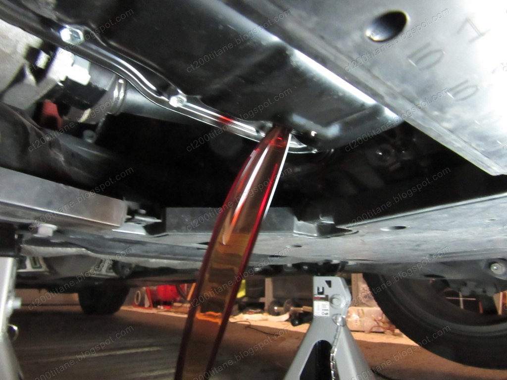

perso je vidange tous les 15000km, mais bon, trajet de 40km ça a le temps de s'évaporer :D
par contre je suis toujours surpris lors de la vidange de l'huile, qui est de couleur nickel (meme si la couleur de l'huile ne dit pas qu'elle est encore bonne)
https://i.postimg.cc/cLy9LYvp/vide3.jpg
Et je viens de voir que le filigrane n'est plus le bon :o

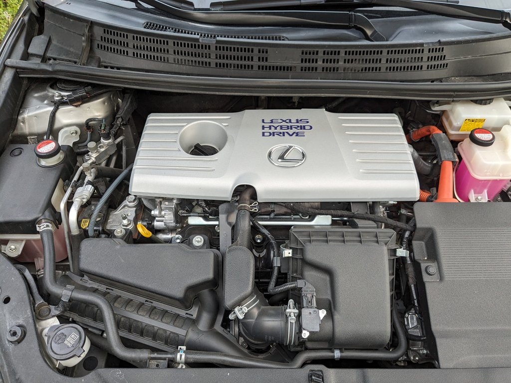

C'est une lexus ct200h (9ans/156000km) que j'ai, avant j'ai mis de l'huile a la norme renault :o
et 0 trace de fuite d'huile, ce n'est pas une renault :D
et il est plutôt propre (merci le compartiment moteur étanche), photo prise a 150000
https://i.postimg.cc/tR6g8Zx1/PXL-20240528-185542067.jpg
Je n'ai mis que les données que tous les fabricants donnent facilement. Le reste... Et puis au final je ne les exploite pas, je regarde juste la norme OEM (donc RN0710 ou RN17 RSA) et le prix :o
Aujourd'hui tu conseillerais quoi en pas cher (40€ max les 5L) sur ce type de moteur ? J'suis prêt à passer à autre chose que de la 5W40 A3/B4 RN0710 (0W40 ? C3 ? mais toujours en RN0710), mais uniquement si le prix est similaire [:konovalov]
J'hésite à tenter l'Areca F6003 : 5W40 C3 RN0710 à seulement 29.90€ les 5L chez CarterCash. Mais connais pas la marque, je ne l'ai vu que chez eux.
edit: j'vois que c'est plutôt HS, je devrais plutôt poster sur le topic huile moteur (et sur HFR j'imagine que ce topic existe :o )
Message édité par Fouge le 07-01-2025 à 14:24:05

abdoskro
Posté le 07-01-2025 à 14:39:22  profilanswer
Fouge a écrit :
J'suis justement dans ce cas. Je boycotte aussi mais juste car ça se trouve pas partout et 2 fois plus cher que la norme précédente :o Et vu que j'ai une RS turbo mais sans FAP (le 1.6 Tce en Euro 6b), je me dis que j'suis pas forcément le plus concerné par l'évolution la norme.
J'avais lu que la RN17 a plus d'additifs que la précédente norme RN710.
Je passe de elf sxr à cette castrol (en 5W40 -> 5W30), je verrais si je vois quelque chose ou non, pas grand chose en prix en écart en tout cas !
https://lubweb.fr/huiles-moteur/171 [...] idon_de_5l
edit2: je n'ai pas fait attention à ton véhicule, si RS :
https://media-eu.invisioncic.com/m3 [...] 7f2aa9.png
Message édité par abdoskro le 07-01-2025 à 14:43:58
C'est effectivement une RS sans FAP, d'où les 2 normes OEM que je regarde (RN0710 et RN17 RSA). Je regarderai la Castrol GTX à l'occas
Message édité par Fouge le 07-01-2025 à 14:54:12
n°72172273
C'est Durand Production qui fabrique. Ceux qui rebadgent plein d'huiles comme Tech9 pour Leclerc (ils ont peut être changé de fournisseur depuis). Le rapport qualité/prix est très bon, forcément.
J'ai fait 10 000km avec la 5W40 Tech9 (Areca F4500 rebadgée), j'ai rien remarqué d'anormal, en tout cas pas de conso d'huile.  :o
Pour être sûr de la qualité, il faudrait analyser lors de la vidange. :o
Mais bon, made in France, entreprise et groupe reconnus (Cipelia), et si norme OK + vidanges rapprochées, le risque est limité.
https://www.lesechos.fr/pme-regions [...] te-1333003
Message édité par Augmented le 08-01-2025 à 06:20:37

chtit
R-CB5
Posté le 07-01-2025 à 16:33:31  profilanswer
+1, des annees que mes moulin boivent de la tech9, bagnole comme moto, zero soucis :)
