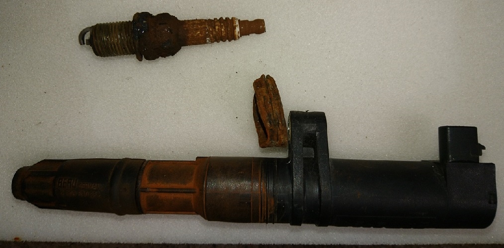

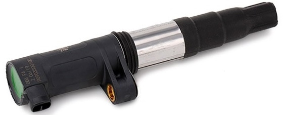

Une fois qu'il devient abusé, il faut bien + de tension, donc ça stresse les bobines. Avec aussi le risque d'avoir quelques ratés, qui vont abimer le pot catalytique. :o
Pour les 2 ans, c'est surtout pour tomber sur un potentiel problème d'eau dans le puits de bougie, avant que ça devienne indémontable. Non ?
https://rehost.diberie.com/Picture/Get/f/339455
Si vous avez un K4J, K4M ou un F4R. Utilisez de préférence des bobines NGK U5001. Surtout s'il n'y pas de cache sur le moteur. :o
https://rehost.diberie.com/Picture/Get/f/339458
