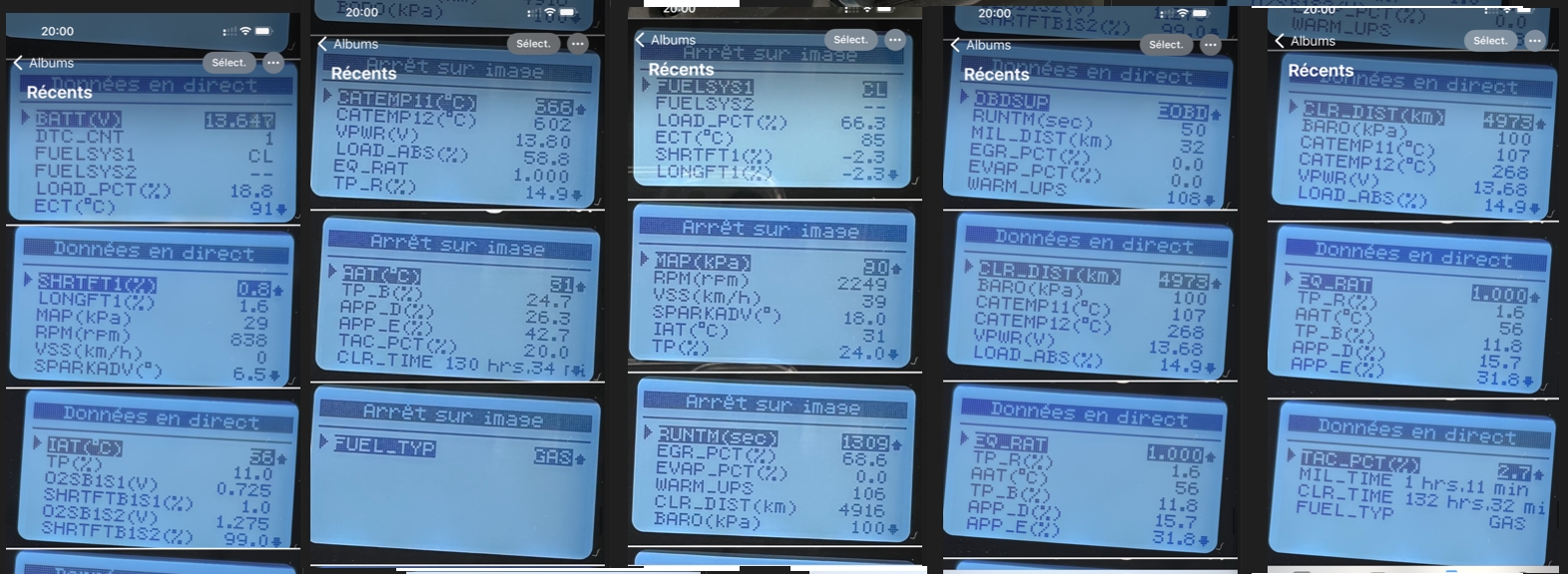

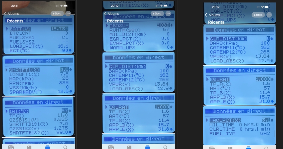

Civilise
Posté le 31-08-2022 à 14:08:58  profilanswer
Premiers voyants sur ma 108, je suis en 100% éthanol depuis 1 semaine,  après je ne sais pas si c'est lié et aujourd'hui je ne pourrais pas gonfler les pneus voir si c'est la cause et si ça enlève les 3 voyants, ni passer la valise.
- Voyant moteur
- Voyant pression pneus
- Voyant Contrôle dynamique de stabilité (CDS) / Antipatinage des roues (TRC)
Message édité par Civilise le 31-08-2022 à 14:36:31
- Voyant moteur
roule à l'ethanol avec ou sans modif ?
si sans modif, probable que ton voyant s'allume car melange trop pauvre, faut remettre du SP et controler les trim pour pas depasser la valeur max acceptable
ou bien poser un boitier ou faire une reprog
le voyant moteur n'a aucun rapport avec le voyant de pression des pneus, ni ESP
mon topic de ventes
n°66660871
Civilise
Posté le 31-08-2022 à 14:57:27  profilanswer
Sans modif, j'ai fait +10% progressivement sur 10 pleins.
Fondamentalement oui, les voyants n'ont aucun rapport entre eux, mais ils sont apparus ce midi les 3 en même temps suite à une accélération sur une pente légère. j'essaierais d'éclaircir ça au plus vite.
n°66660887
et t'a controlé les trims au moins j'espere ? via un ELM327 et une appli OBD
mon topic de ventes
n°66661091
Civilise
Posté le 31-08-2022 à 15:21:22  profilanswer
C'est une voiture de 2018, je n'ai jamais contrôlé les trim.

n°66661537
chtit
R-CB5
Posté le 31-08-2022 à 15:56:23  profilanswer
OK, donc pas de conversion, et aucun contrôle que le calculateur s'adapte bien
Tu tiens pas à ta voiture ?
99% de chance que le voyant moteur est lié à un manque de richesse

Posté le 31-08-2022 à 17:45:13  profilanswer
- Voyant moteur
Vu les voyants ça sent plus un problème coté ABS/ESP par de rapport avec l'ethanol
n°66662881
cartemere
Posté le 31-08-2022 à 18:19:04  profilanswer
- Voyant moteur
tu as un pneu à plat, qui fait que tu as le voyant de pression des pneus
et donc ça désactive le CDS/TRC pour éviter les comportements ératiques avec un pneu à plat
n°66663757
Civilise
Posté le 31-08-2022 à 20:16:30  profilanswer
Comme je m'y attendais, avec mon côté trop curieux et mauvais bricoleur, je vais de conneries en conneries.
Dans mon bric-à-brac, je trouve un "vieux" lecteur OBD que j'utilisais y a un bail avec mon ancienne peugeot de 2004, je le branche et sans surprise 1 seule erreur : P1071 Mélange trop pauvre, je vais à la station à 1km, finir le plein, soit 9,50L de E95-10 qui représentaient environ 150km de parcourus. (Le réservoir fait 35L dont 33 litres de E85)
Après coup je regrette de ne pas avoir pris les mesures "En direct", je le fait donc après coup.
https://rehost.diberie.com/Picture/Get/f/85806
Ensuite, j'efface l'erreur avec le lecteur en me demandant si ça effacera les 3 voyants, oui ça les efface les 3 et un "gros" vrombissement de la voiture s'en suit et les données "En direct" changent :
https://rehost.diberie.com/Picture/Get/f/85805
Il faut maintenant que je me penche sur les trim et la signification de tout ce qui s'affiche à l'écran.
La voiture roule et sans pêche, de toute façon même de base elle n'en avait pas !
