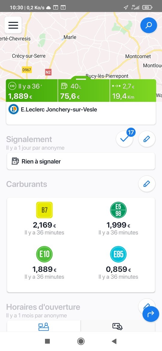

Il se passe quoi avec le GO en ce moment ?  [:clooney8]
17 cts de plus que le 98  [:clooney16]
https://zupimages.net/up/22/10/phd6.jpg
Pareil chez moi, même les supermarchés ont dépassé les deux euros de GO [:frogaski62:5]
Le prix augmente tous les jours, 2.18€/l à l'Hyper U du coin, pourtant si bien placé d'habitude [:frogaski62:5]
L'E10 et l'E85 sont relativement épargnés, pour le moment. Le mélange 50/50 me reviens à 1.343 le litre, présentement [:sysman:4]
Moi j'ai pas l'cancer et j'en aurai jamais, je suis contre.
L'E85 n'est également pas donné dans cette station.
