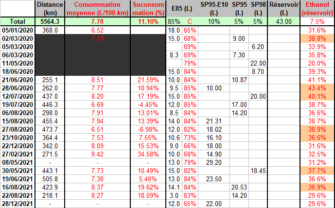

Bonjour à tous,
Cela fait longtemps que j'ai ce topic en attente dans mes favoris. J'ai racheté récemment le Grand Scénic de mes parents, 2018 1.3tce 140ch 40 k km. J'utilise exclusivement du SP95 E10, et je commençais à me renseigner sur un boîtier Éthanol, mais je trouve que l'installation est très cher payée !
J'étais allé sur le site eFlexFuel, et après vérification de la compatibilité, il est ressorti qu'il était non compatible avec mon véhicule
Raison: Injection directe (Produit sera disponible vers la première partie de 2022)
Idem chez cet installateur : https://www.biomotors.fr, non compatible.
J'avais alors laissé tombé, et sur le forum mécanique, on m'avait dit qu'on pouvait rouler avec un peu d'E85, 50 % environ. Je suis tombé sur cette vidéo récente qui explique la méthodologie : https://www.youtube.com/watch?v=aAGhttGrnXY
Malheureusement, je trouve dommage que dans son calcul, il ne prennent pas en compte la surconsommation liée à l'E85. J'ai donc demandé à Kevin de refaire ses calculs, et cela me donne ça :
https://i.ibb.co/80Ry7kZ/image001.png
https://docs.google.com/spreadsheet [...] sp=sharing
Du coup, sans boitier, avec 50% d'éthanol, j'arrive à environ 25€ de différence pour 1000 km. La question que je me pose, c'est est-ce vraiment sans danger pour la mécanique par rapport à ce gain ? J'ai encore beaucoup de mal à juger avec les "on dit" si il n'y a aucun risque pour mon moteur, les histoires de pièces non adaptées, durites non compatibles, turbo non compatible, injecteur, .... Bref, puis-je réellement me lancer sans risque ?
D'autre part, ma voiture est encore sous garantie pendant un peu plus d'un an. Est-ce problématique de lui mettre de l'E85 durant sa garantie ?
Merci pour vos retours :)

Posté le 03-02-2022 à 14:14:41  profilanswer
Oui, mais ça fait plus vendeur  :o
Comme avec son Mecarun C99 qui fait moins consommé comme par magie  :ange: .
Je peux pas encadré ce type bien qu'il ne raconte pas tout le temps des bétises, mais dans tout les cas, à chaque vidéo il te sort un produit de ce genre la, alors que c'est absolument du bullshit placebo.
Un conseil attend que la garantie constructeur soit finie pour commencer à mettre de l'E85 dans ton réservoir.
Le constructeur peut se dédouaner et annuler la garantie sous prétexte que le problème provienne d'un ajout d'éthanol dans le réservoir et même si cela n'a rien avoir avec la panne.
La mienne a tout juste fini sa période de garantie, je vais pouvoir l’abreuver au mélange.
Sinon, aucun danger pour le moteur à condition de ne pas avoir de voyant "check-engine" qui traduirait un carburant trop pauvre (vérifiable via odb2).
Également, l'allumage peut être aussi plus sensible, c'est pour cela qu'on recommande de changer les bougies en préventif avant de passer à l'éthanol, ainsi que le filtre à essence si possible.
