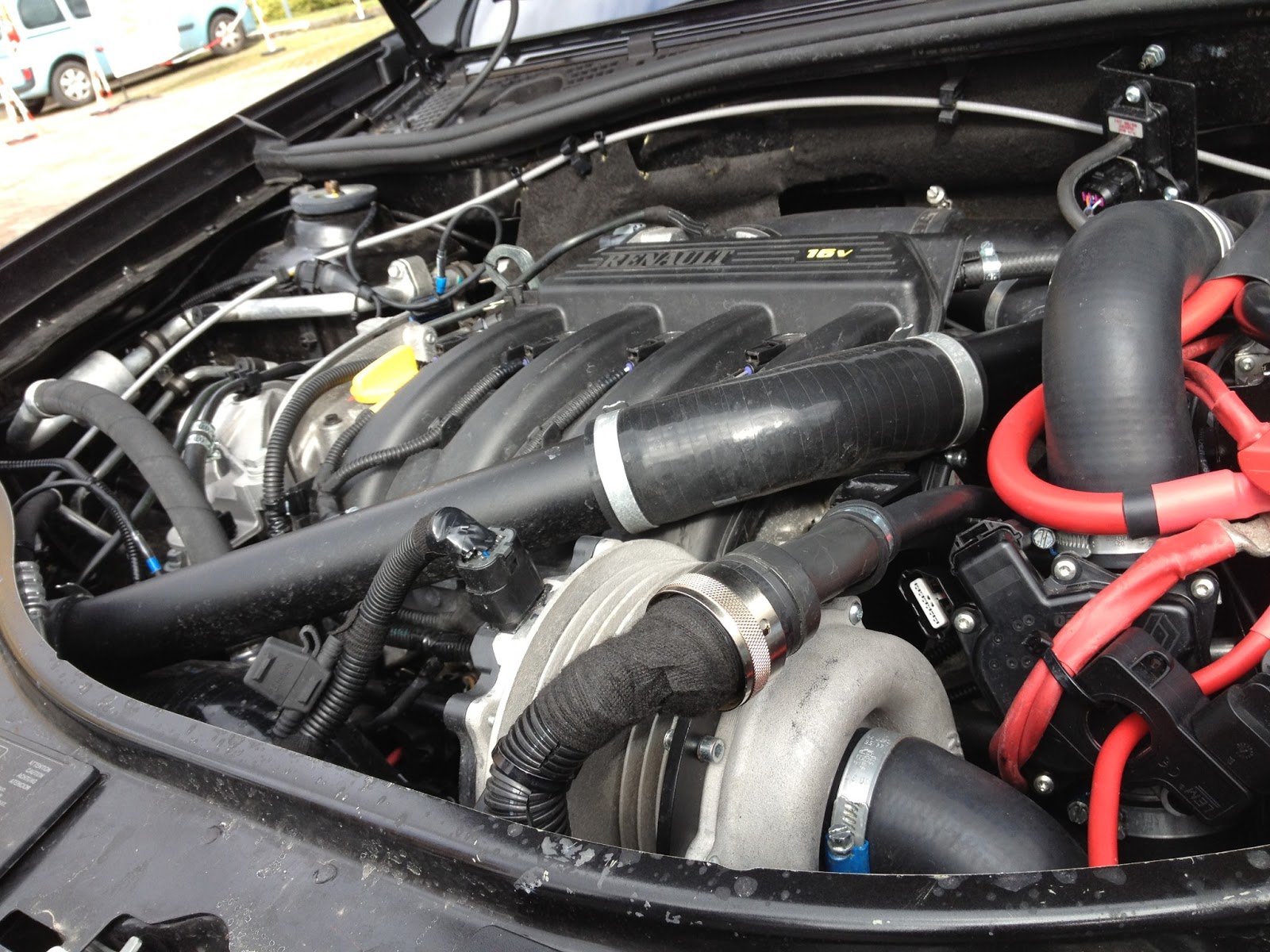

n°42152778
Posté le 02-06-2015 à 20:26:18  answer
quetzmaki a écrit :
Mais lol le débat.
Si la vitesse de l'air à 130 km/h dans les conduits d'admission était bénéfique, le marché des turbos électriques serait fleurissant !
Google : "Valeo compresseur électrique."
http://3.bp.blogspot.com/-Eo2_YFjJpIM/UUh97_CjS9I/AAAAAAAAT78/DvNEmS704Ho/s1600/IMG_2775.JPG
