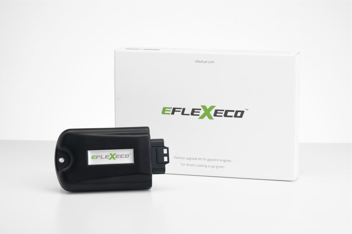

LePcFou a écrit :
L'ethanol c'est un peu le diesel de 2021 ?
Tout le monde veut ça car ça coute pas cher au litre, mais personne ne calcule que pour que ce soit rentable, faut rouler énormément
Me gour-je ?
tous depend du prix de la conversion, si c'est vien un boitier homologué à 1200€ oui c'est clair que c'est long à rentabiliser
une reprog à 500€ ou un boitier eflexfuel à 400 deja ca l'est beaucoup moins
un boitier eco-system à 250€ encore moins
un lot d'injecteur plus gros encore un peu moins
et enfin d'autres roulent sans modif (pas vraiment à conseiller) et là c'est rentabilisé aussitot

Ca intéresse quelqu'un un boitier EflexFuel tout neuf jamais servi ?
Acheté l'année dernière chez eux mais en fait ma voiture roule très bien sans et flemme de l'installer
Connecteurs injecteurs Toyota mais eflexfuel en fournit d'autres gratuitement
C'est ce modèle :
https://eflexfuel.com/media/catalog/product/cache/8a29077a82a748ac03f31b537b7cb735/p/r/product_eflexeco_device_box.jpg
https://eflexfuel.com/fr/auto-products/eflexeco
Prix Hfr  :o

Heu non pas gratuitement, ou alors ca a changer depuis que j'ai transferer le miens en 2019 de ma 206/bosch a ma 307/denso, j'ai payé les nouveau cables

Hfr c'est à dire? :o

Ce modèle est adaptable sur les.motos ? :P

280€
soit -120€
Tout neuf

oui, du moment que tu à les bon connecteur d'injecteur, moto ou voiture ca change rien ;)
ils ont bien un modele "special moto", qui ajoute des fonctions https://eflexfuel.com/fr/moto-products#
mais j'en ai vu plusieur monter le modele normal ou eco sur une moto sans aucun soucis ;)

ça passe pour un 6 cylindres ?
