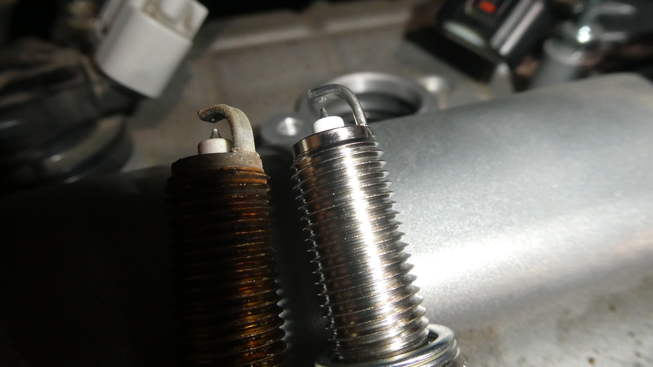

Le coup d'Inter ça pourrait expliquer ma conso qui a grimpé en flèche fin avril !
Et voilà 6 bougies après 3kkms E85, et qui avaient déjà, si respect du plan 'longlife' VW, 50kkms :
https://nsa40.casimages.com/img/2021/07/08/mini_210708032141171276.jpg
A part la 2e qui me parait douteuse, c'est propre. La voiture marche bien de toutes façons.
Maintenant la pompe à essence et le filtre...

chaced
Posté le 08-07-2021 à 15:17:41  profilanswer
c'est du iridium ça support bien plus, j'ai remplacé les miennes a 90000km :D
https://1.bp.blogspot.com/-1giMWWnxC7s/YC0ZgHCDkVI/AAAAAAAADRA/fiX5eJQ_FYI7pT429CQgPe3_goQjoalmQCLcBGAsYHQ/s1280/P1000567.JPG.jpg
ps : oui elles étaient cuivrées :d
https://1.bp.blogspot.com/-1giMWWnx [...] 67.JPG.jpg
J'ai pas l'historique à ce point de la voiture (pas les factures, juste le carnet), et puis je voulais savoir si la reprog marchait bien. Donc c'est pas pour le prix (moins de 10€ la bougie : Bosch double iridium, on n'arrête pas le progrès) que j'allais m'en priver.
Comme la DSG passe toujours les rapports trop bas (même après reprogrammation), je sens un trou entre 1000 et 1500 tours plus accentué depuis le passage au E85. Sinon RAS.

chaced
Posté le 08-07-2021 à 16:51:22  profilanswer
double iridium ça indique juste que l'anode (la pointe) et l'électrode de masse sont en iridium, sur la bougie neuve en photo que j'ai mis, on voit sur l'électrode une petite pastille qui est en iridium.
d'un coté je ne suis pas sur que ça existe du iridium simple, quel interet d'avoir une pointe indestructible et une électrode qui fond en 20000km ?
Message édité par chaced le 08-07-2021 à 16:52:25

cartemere
Posté le 08-07-2021 à 17:11:01  profilanswer
les bougies que j'ai (NGK 90219) n'ont à ma connaissance que l'électrode centrale en iridium. l'électrode de masse ne l'est pas
(mais aucune idée du pourquoi...)
