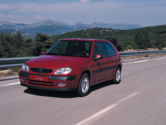

Salut les alcoolos, en ce qui me concerne j'ai une ptite Saxo Bic 1.4 phase 3 de 2000 qui ressemble à ça :
https://www.largus.fr/images/photos/rsi/_G_JPG/Voitures/CITROEN/Saxo/I/Ph3/Berline_3_portes/route1.jpg
Une belle seconde main obtenue à 50 000km et qui vient de dépasser tranquillement les 210 000km.
J'ai décidé de passer doucement en E85 sans modif.
Mon dernier plein c'était donc 50% E85 / 50% E10, je ferai un ptit retour :)
