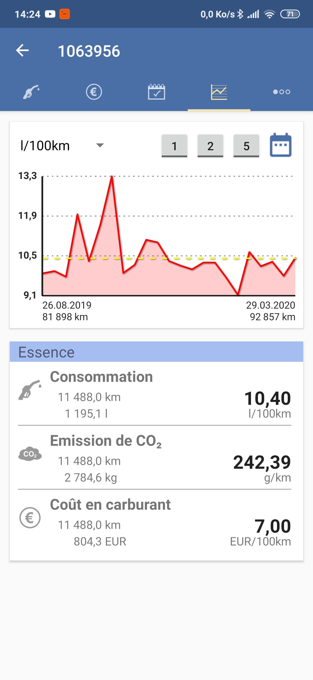

https://zupimages.net/up/20/15/bw94.jpg
Bonjour.
Voici pour ma Lag 3 Phase 2 flexfuel.
Tu fais quoi comme trajets ?
n°59462013
ferruccio0​57
Posté le 12-04-2020 à 17:31:02  profilanswer
Salut.
Par jour environ 50km trajet travail maison sur de la national. Et avant le confinement environ 300km par week-end pour finir mon déménagement sur autoroute.
140Cv c'est pas exceptionnel, mais ça déplace le véhicule.

Posté le 12-04-2020 à 17:51:47  profilanswer
Ok, c'était pour avoir une idée de la conso qui du coup me semble élevée.
La nationale c'est justement le type de trajet où un véhicule consomme le moins, donc je suis interpellé par la conso > 10l.
Mais bon, à l'E85 ce n'est pas gênant évidemment :jap:
n°59462268
ferruccio0​57
Posté le 12-04-2020 à 17:58:04  profilanswer
Je trouve la consommation plutôt honnête et je cherche pas à rouler à "l'économie".
n°59462295
fegre
Voleur professionnel
Posté le 12-04-2020 à 18:01:05  profilanswer
Ça reste un 2L de 2006, sans la surconso de l'e85 ça fait quoi du 7.5L/8L ? Rien d'exceptionnel je trouve sur une voiture de 1t5

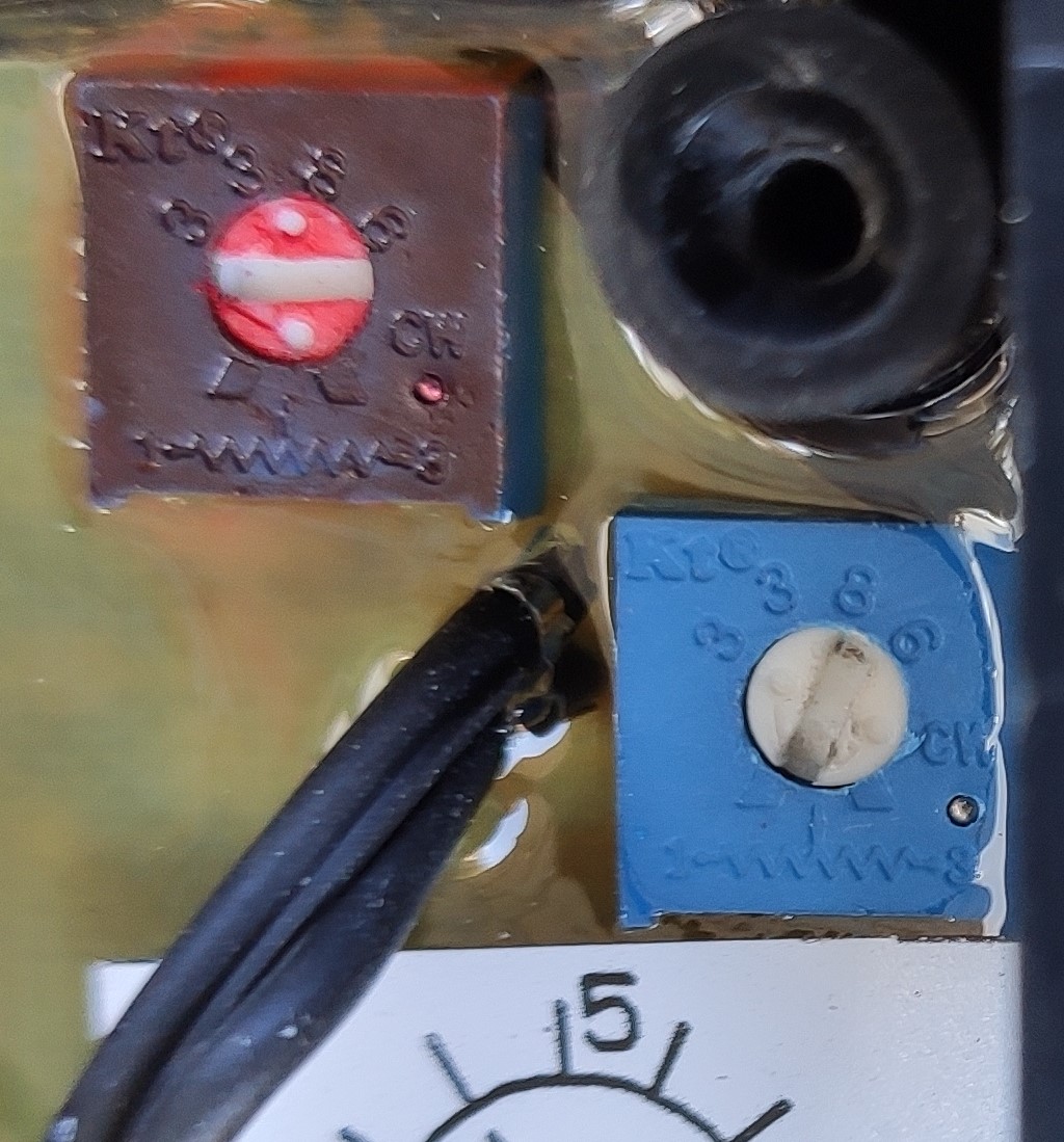

bob34622 a écrit :
J'ai le même soucis sur ma caisse (focus 1.6) avec le même boitier.
J'ai ramené le potar bleu (enrichissement à froid) au mini et diminué la valeur du rouge.
Le LTFT est vers 17% mais le démarrage est correct maintenant, j'attends de voir les valeurs avec le E85 d'été maintenant.
Immage dégueu mais j'ai pas mieux  :sweat:
https://rehost.diberie.com/Uploads/ [...] .0.min.jpg
super merci beaucoup je vais tester bien que je soit déja au mini sur le bleu.. le rouge devrait gerer normalement seulement le moteur chaud non ?  egalement ta sonde de temperature tu l'as mise ou ?
je pense avoir isoler le problème... le canister cette grosse merde ...  je vais le changer pour voir, quand je le débranche la voiture tourne tellement mieu...
merci encore a tous

Je pense que le bleu enrichit en plus du rouge en dessous de 30°C. (Mais pas certain)
Après si ça marchait bien avant vaut mieux regarder du côté du moteur.
La sonde pour l'instant est posée sur la culasse avec la rampe d'injecteur, je vais la bouger sur la durite de sortie d'eau de la culasse, mais j'ai pas mal de choses à faire avant.
Et vue les températures actuelles, je pense que la sonde est pas loin des 30°c quand je démarre la caisse :o

du coup je suis au mini sur le bleu du coup je peux rien faire de mieu ^^
https://www.youtube.com/watch?v=cjY [...] e=youtu.be
voila ...
0:00 démarrage moteur avec cette merde de canister branché au niveau de la durite
1:00 démarrage sans cette merde ...
sans parler a chaud ... plus de troue...
je sais pas quoi faire, si je le change si je le supprime ...

Posté le 14-04-2020 à 22:44:06  profilanswer
Bah si le prix est pas trop élevé autant changer.
