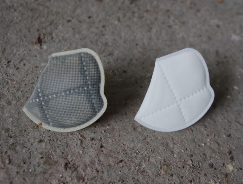

Heureusement que la mienne n’a connu que 2500kms de E5 :o
n°58041251
bitubo
GT Turbo Addict
Posté le 08-11-2019 à 10:20:08  profilanswer
sur la civic le filtre est intégré au bloc avec la pompe
et j'ai pu voir sur le forum civic que la crépine ressemble à ça
on dirait même un pré filtre :d
https://reho.st/self/e818210474e756218e551be05527773c842b0b28.jpg
Message édité par bitubo le 08-11-2019 à 10:20:42
