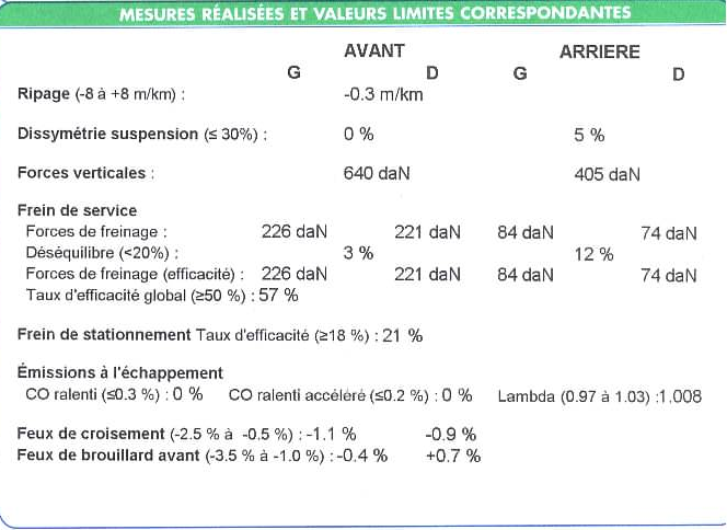

reno50
Posté le 08-08-2018 à 20:01:44  profilanswer
https://1.bp.blogspot.com/-VAy80HKR1vY/WZui5oSuYrI/AAAAAAAAGvQ/XEnepTqsFaQh1T2r8i9vDl2DYPfoD6P0gCLcBGAs/s1600/Wallpare%2B4.jpg
Chevrolette demi-V8 a  [:alvas] passé son CT aujourd'hui haut la main mais avec une frayeur, le contrôleur, trouvant bizarre le bouton On/Off du kit l'a éteint. Voyant MIL P0171 au bout de 20 km "injection too lean". Défaut effacé avec l'ELM327 qui n'est pas revenu.
J'ai eu du bol, kit invisible mais p..... de bonton On/Off trop visible. C'est difficile d'être la meilleure, 128000 km / 8 ans et 100% E85  [:krysalia]
CO ralenti (<= 0,3%) = 0 %
CO ralenti accéléré (<= 0,2%) = 0%
Lambda (0,97 à 1,03) = 1,008
Des relevés d'une incroyable exemplarité, digne du groupe Volkswagen  [:le castor]
https://2.bp.blogspot.com/-iSGpxPf3Gvo/W2rybgMq9kI/AAAAAAAAK-I/r891kLfGwggXDSZC8OWFZgS5UyjLxrW5QCLcBGAs/s1600/Valeurs%2BCT%2BSpark%2B20180808.png
Message édité par reno50 le 08-08-2018 à 20:06:24
