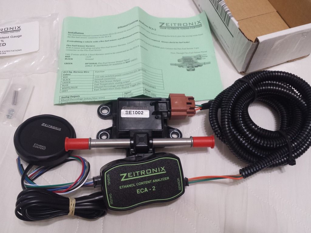

mouais...y'a reprog et reprog, et puis ça dépend de la caisse et l'ECU si c'est facilement modifiable ou pas
sur certaines une reprog n’empêche pas d'avoir des soucis de démarrage à froid par exemple
pour le moment j'ai pas trouvé mieux qu'une pôvre Prius sans reprog sans modif et sans effets secondaires à 100%  :o  alléluia  [:jean-michel platini:3]
FeedBack

cela dépend pas du véhicule
un capteur éthanol c'est ça, ça permet de mesurer le % d'éthanol dans le carburant, donc c'est plus réactif car c'est en amont
prendre en compte la valeur de la sonde lambda c'est bien mais c'est en aval, c'est déjà trop tard, moins réactif
http://img.photobucket.com/albums/v721/Kunei_LP/Miata%20Club/IMG_20150424_163103.jpg
FeedBack

Si c'est juste la lambda ce n'est pas suffisant. Au passage de E85 à du 95 ce n'est pas assez réactif. Tu roules 10km trop riche (miam le catalyseur) et avec potentiellement des cliquetis (miam piston culasse)

je me suis toujours demandé si les caisses Flexfuel d'origine constructeur sont équipées avec ce capteur ? autrement c'est pas du vrai Flexfuel
@ouioui92612_benchmark: tu peux vérifier sur ta belle Mondéo ?

mais il faudrai leur demander plus d'info effectivement mais encore une fois, regardez leur page fb, ya pas mal de monde qui passe par chez eux
je me suis renseigné à l'époque, on trouve de tout et n'importe quoi chez les "reprogeurs" en France (sujet déjà évoqué dans le passé dans ce topak), les prix varient du simple au double, il ne sont capables de bidouiller que si c'est faciles sur certains types d'ECU, certains me proposent de rajouter un boitier additionnel car incapables de programmer l'ECU d'origine....etc....
au passage même une reprog est interdite sur la voie publique en principe
aucun "reprogeur" en France ne va monter ce capteur sur ta caisse qui roule sur la voie publique
toucher à l'avance sans analyser au préalable le carburant...il vaut mieux ne rien modifier

Mais il y en a des dizaines. Passer juste à l'éthanol c'est 150 euros, avec un capteur continental flexfuel c'est 350 euros. Pour une remap perf sur mesure sur banc ou sur route avec optimisation au poil c'est 450 euros chez mtr, chez dm ou pf. Tu peux aller chez plein de monde pour moins cher en fait, c'est un des tarifs les plus cher que je connaisse avec dg racing ce que tu proposes.
n°48022609
abadon302
Posté le 13-12-2016 à 08:07:02  profilanswer
Kronick91 a écrit :
Mais il y en a des dizaines. Passer juste à l'éthanol c'est 150 euros, avec un capteur continental flexfuel c'est 350 euros. .
Je me tâte à acheter un gt86, je sais qu'il est possible de mettre une sonde éthanol (par la prise de la lambda 2). Sans changement de puissance tu penses que ça me coûterai que 350€ ?
Je veux bien des contacts ^^

@abandon302 il y a un mappeur qui maîtrise bien l'e85 et n'est pas cher sur le forum, c'est turbomario, ces clients sont souvent content du boulot. Pour le prix c'est surtout à titre indicatif, des mecs te prendront pas cher du tout et d'autres seront prohibitifs, mais Mario bosse bien et pas cher. Sur une gt86 changes le collecteur d'admission et d'échappement, une bonne admi des arbres à came une bonne reprog et c'est plus la même voiture. ( Par contre change les pneus c'est les mêmes que sur ma prius c'est de la merde ).
