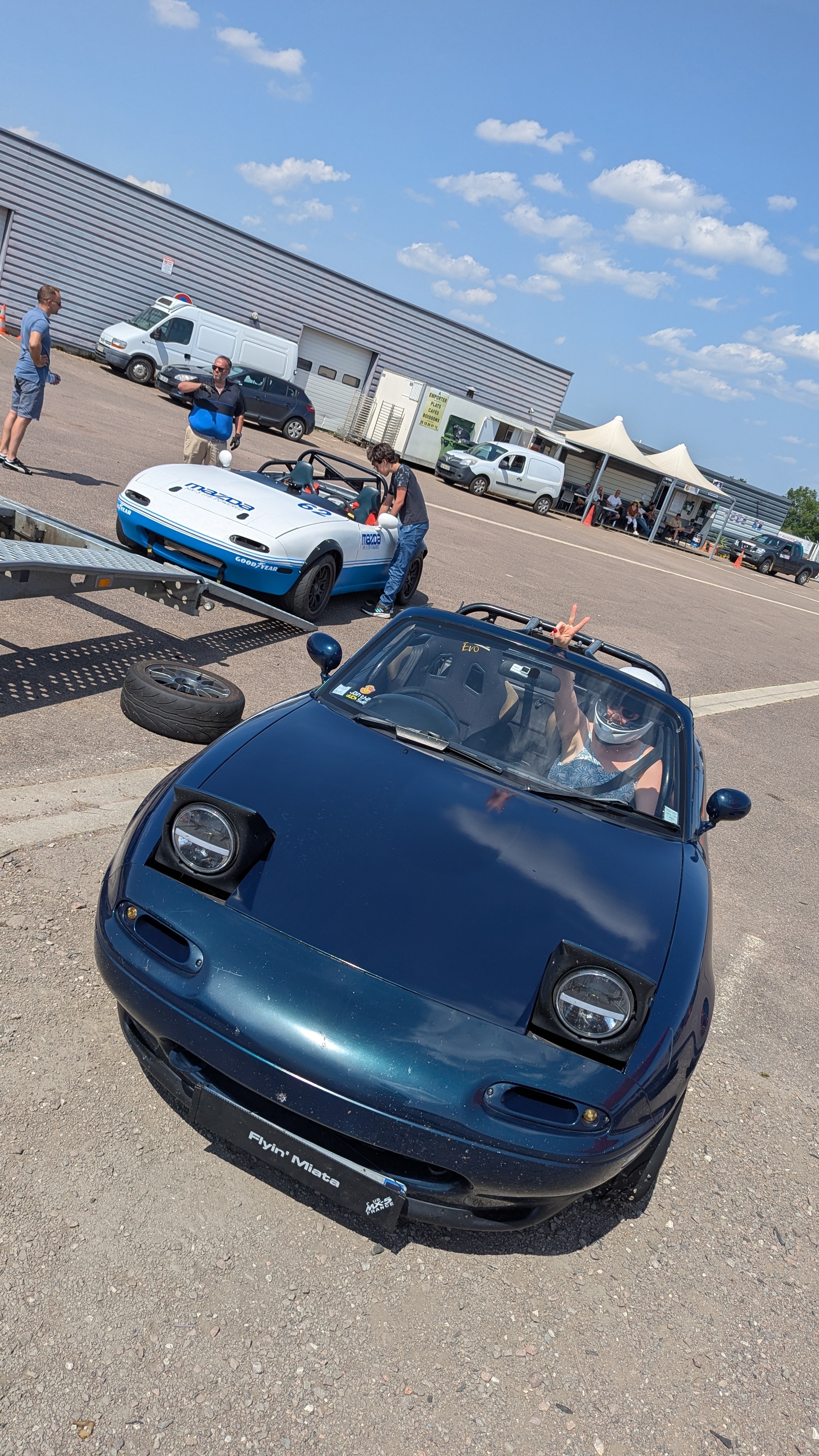

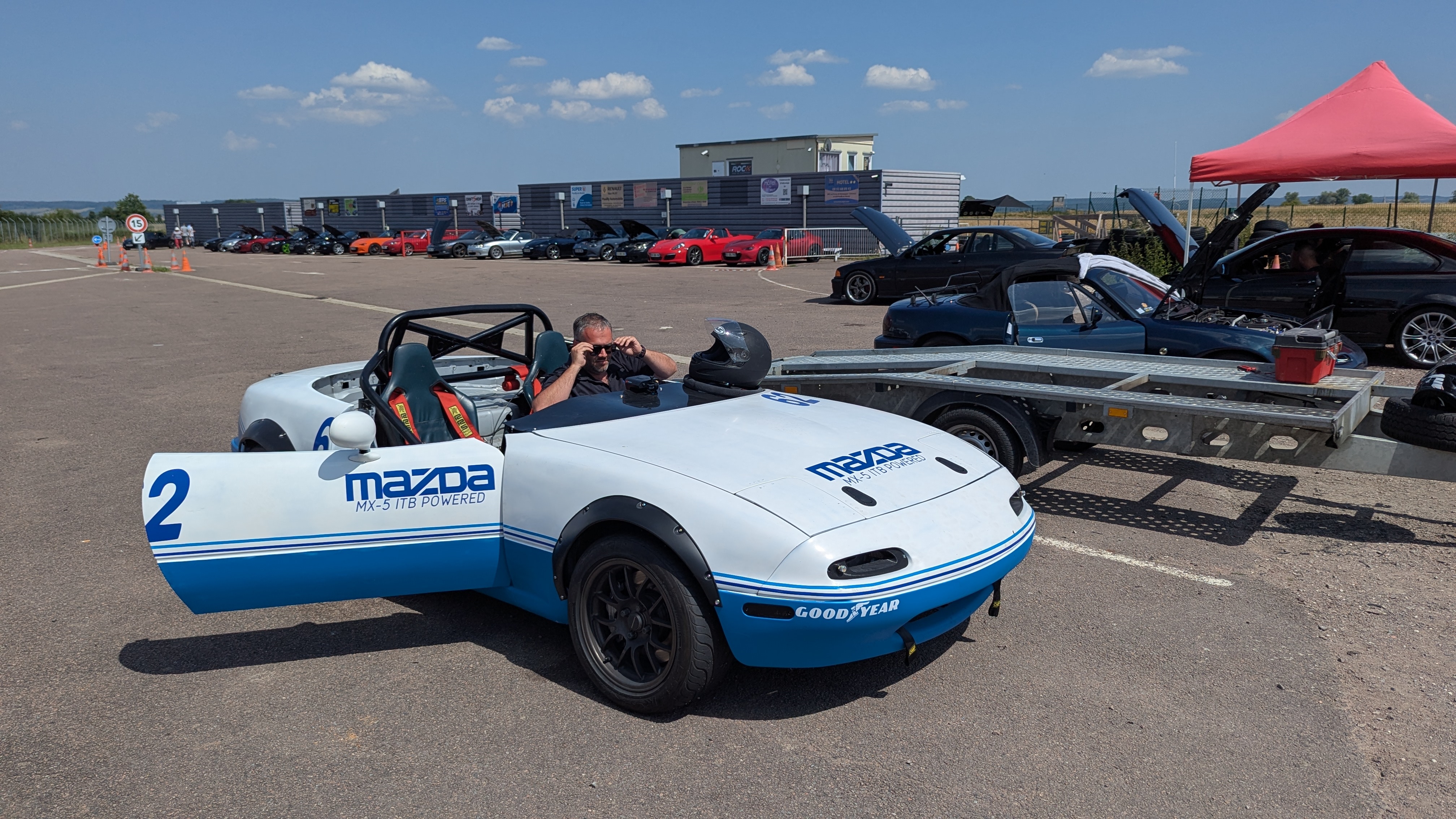

Je garde un très bon souvenir du tour en FD à Pouilly avec toi, pourtant ça remonte !!
Pour la remarque acerbe à Joël, j'ai regardé vite fait les interventions du gus, et même si techniquement il est à priori pas complètement aux fraises, il a un peu ses oeillères (courbe d'apprentissage/zone de confort ?) et surtouuuut un gros problème de comm / considération client, pour un pro (fraîchement à son compte) ça la fout mal...mais c'est son problème  :o
La barquette j'en était déjà ultra fan, en plus d'être ravi du retour de Jo et que tu puisses en profiter avec ton fils, mais avec les itb ça a encore fait un gros pas en avant, l'expérience à bord est géniale, j'en avais la bouche sèche à sourire/me marrer tout le long, tu prends tout dans la gueule, l'impression d'être à mach 12 entre la légèreté, le vent, la vision ultra périphérique et maintenant ce bruit rageur et englobant qui te prend aux tripes  :love: [:vince_le_killer]
Pis y a la satisfaction pour toi de la mettre au point, elle est de mieux en mieux tout en ayant pu en profiter, tout ce que je souhaite aux camarades Romano, Pev, Piko etc, NA crew rpz  :o
https://rehost.diberie.com/Picture/Get/t/404193
https://rehost.diberie.com/Picture/Get/t/404194

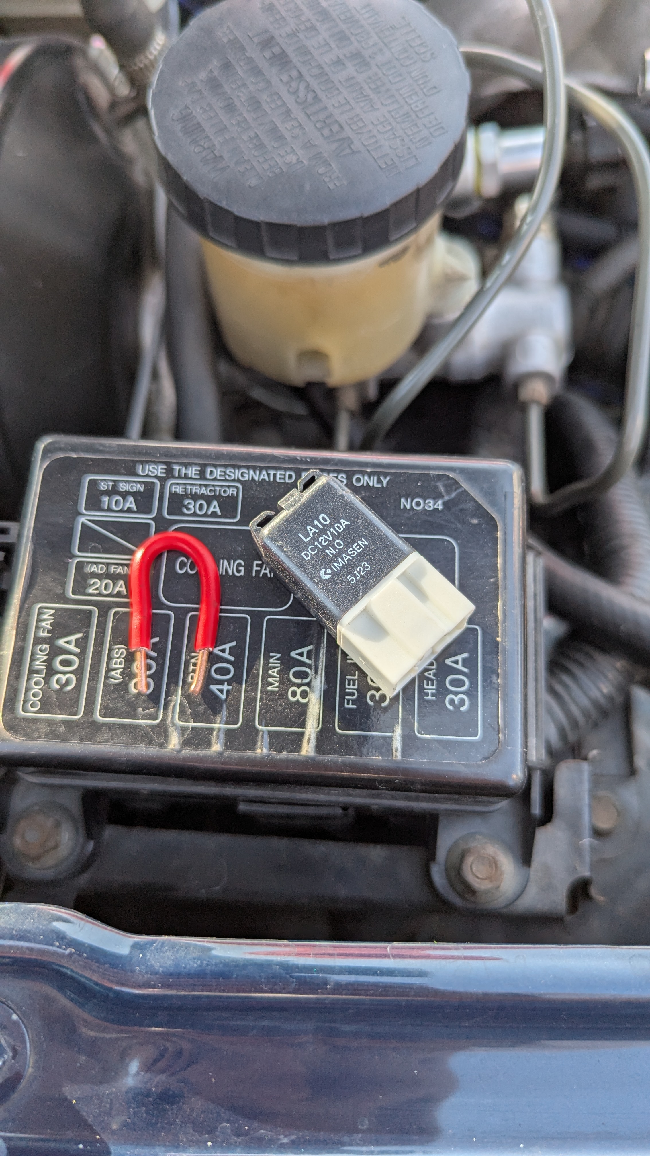

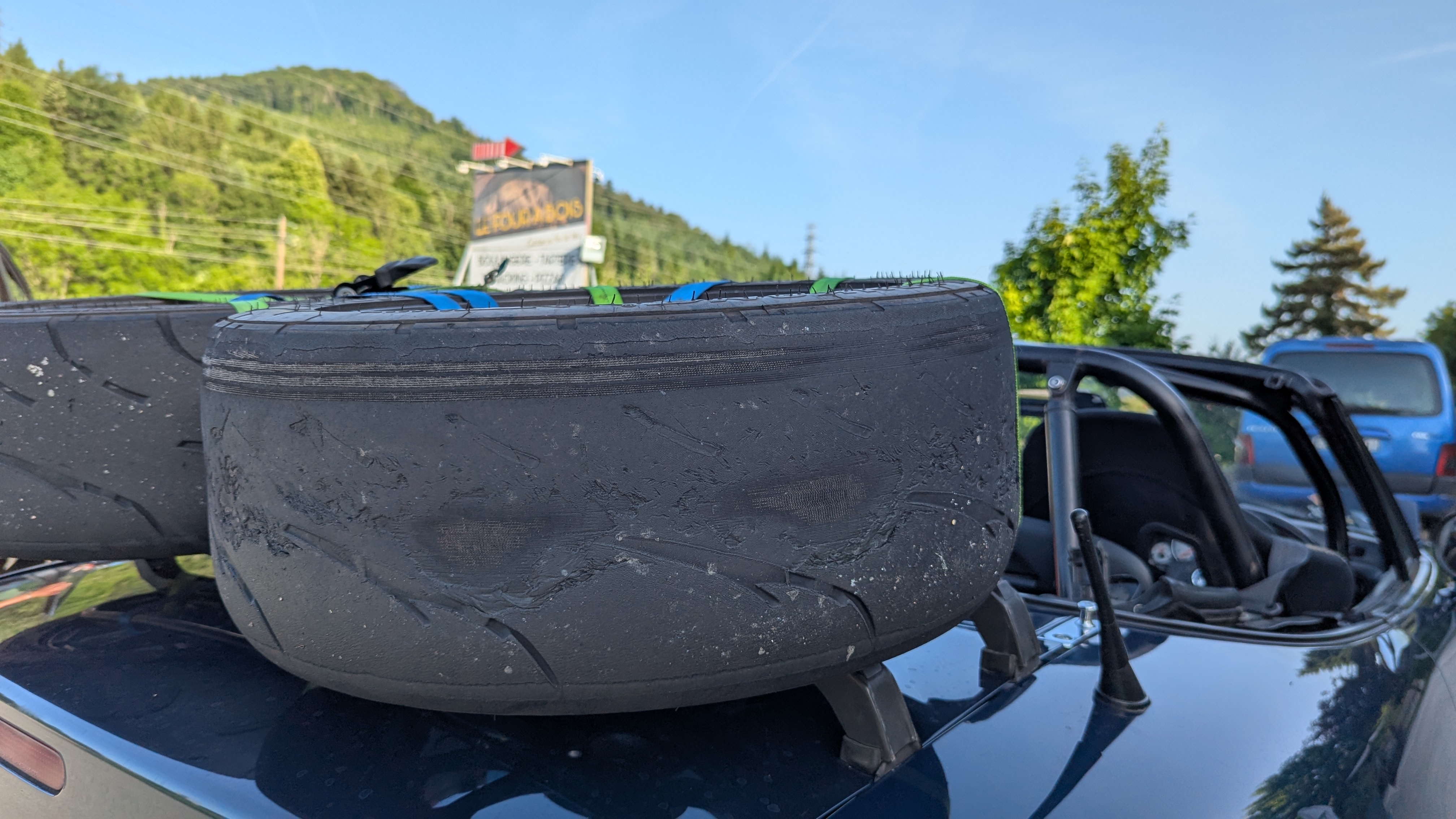

De mon côté, la chaleur a pesé sur les corps, sur les pneus, et sur le refroidissement moteur  :whistle:
Sur route je note des tempé ldr étonnantes, c'est pas que la chaleur ambiante, le ventilo 1 ne tourne pas...le fusible est ok, je check un peu au multimètre de Jo et solution aérospatiale de shunt de relais...
https://rehost.diberie.com/Picture/Get/t/404192
Ça m'aura permis de faire la journée, en le retirant après chaque session pour pas le fondre ni niquer la batterie , les pneus le remercie :
https://rehost.diberie.com/Picture/Get/t/404195

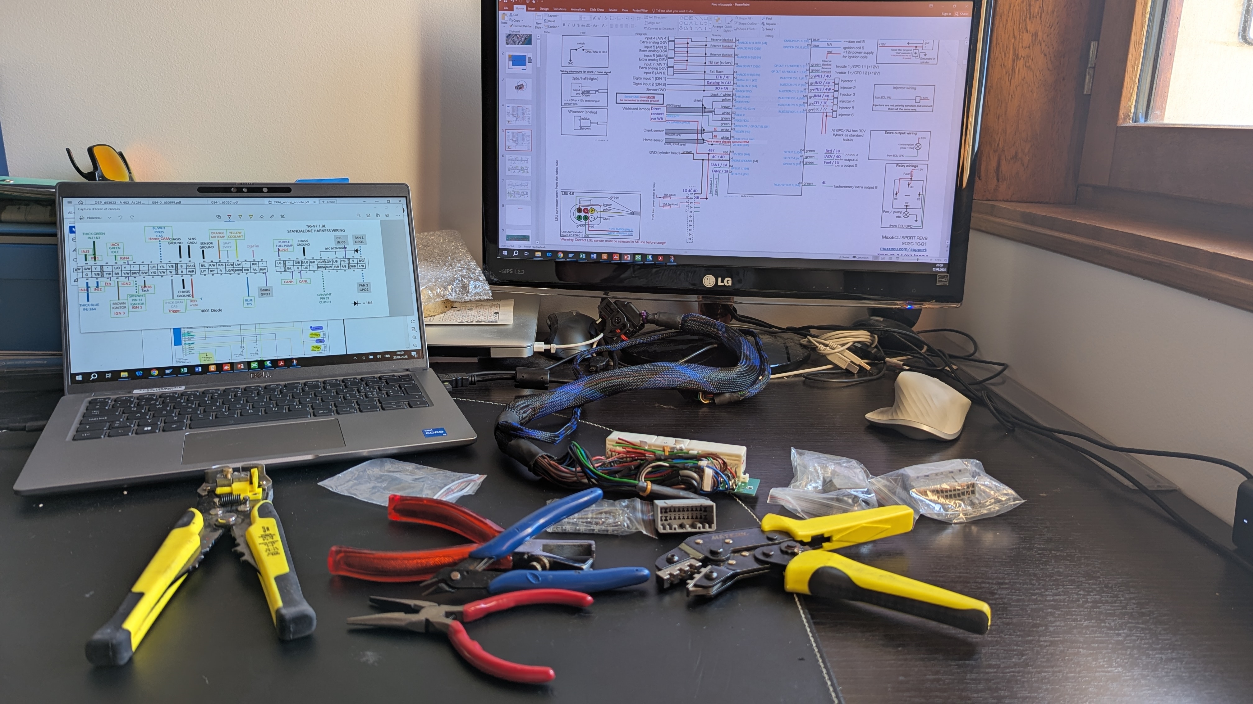

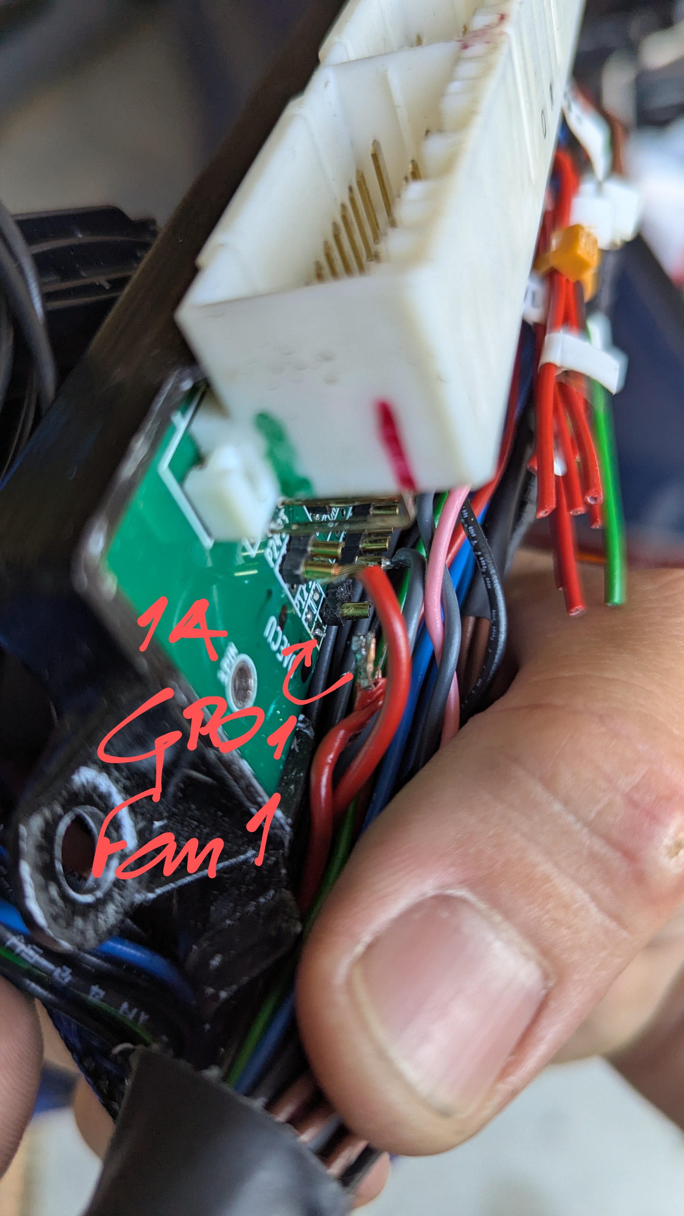

une fois rentré, le diag rejoint les derniers travaux effectués, c'est tout ma faute, mon adaptation de faisceau sur platine soudé a pas aimé les manipulations lorsque j'ai dégagé l'alarme dans cette zone, donc je recoupe tout et serti des connecteurs, plus de soudure !  :whistle:
https://rehost.diberie.com/Picture/Get/t/404196
https://rehost.diberie.com/Picture/Get/t/404197
