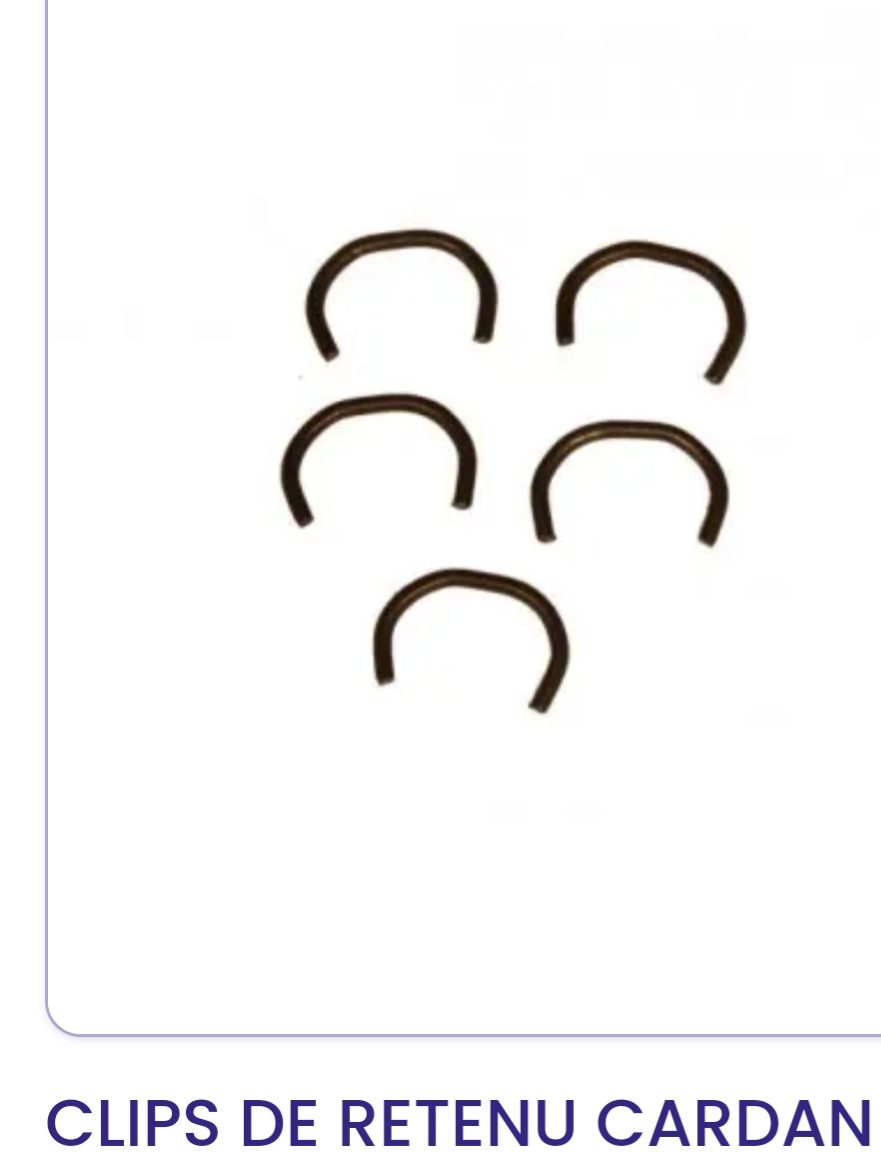

Si c est de ça que tu parles
En général tu écartes la noix avec un démonte pneu / pied biche ect mais surtout pas en tapant
Ce que tu vois c est ça ??
Édit : ça s appellerait clips de retenu
https://rehost.diberie.com/Picture/Get/r/358325
Je vais dormir moins con je sais le nom maintenant :D

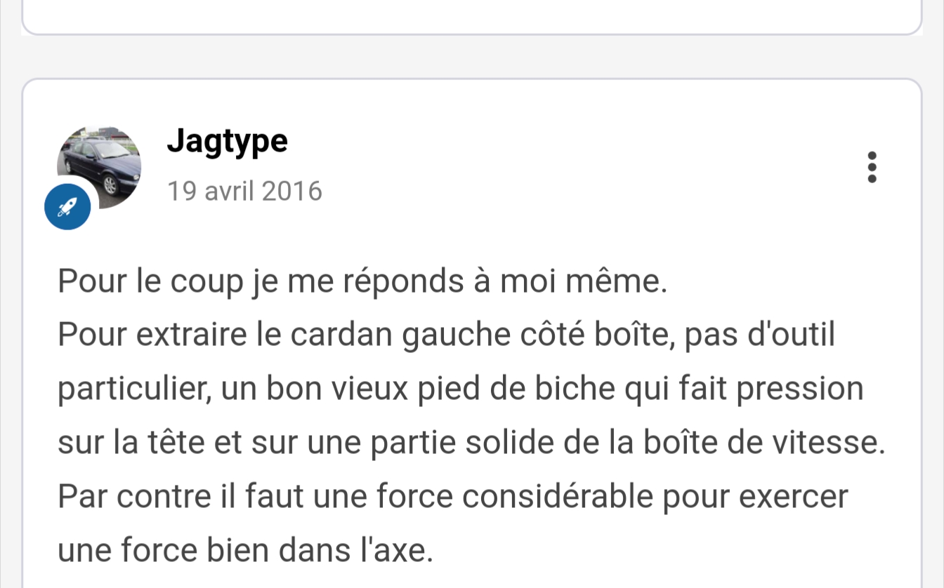

@krokro ça a l air d'être ce dont je parlais
Ja i trouvé un type qui demandé car même galère que toi et qui est venu donner sa soluce
https://rehost.diberie.com/Picture/Get/r/358338
Je te mets le lien au cas où
Lui aussi chez jag
https://forum-auto.caradisiac.com/t [...] ss/page/2/

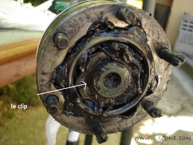

http://www.t3zone.com/userpix/14443_170_1.jpg
