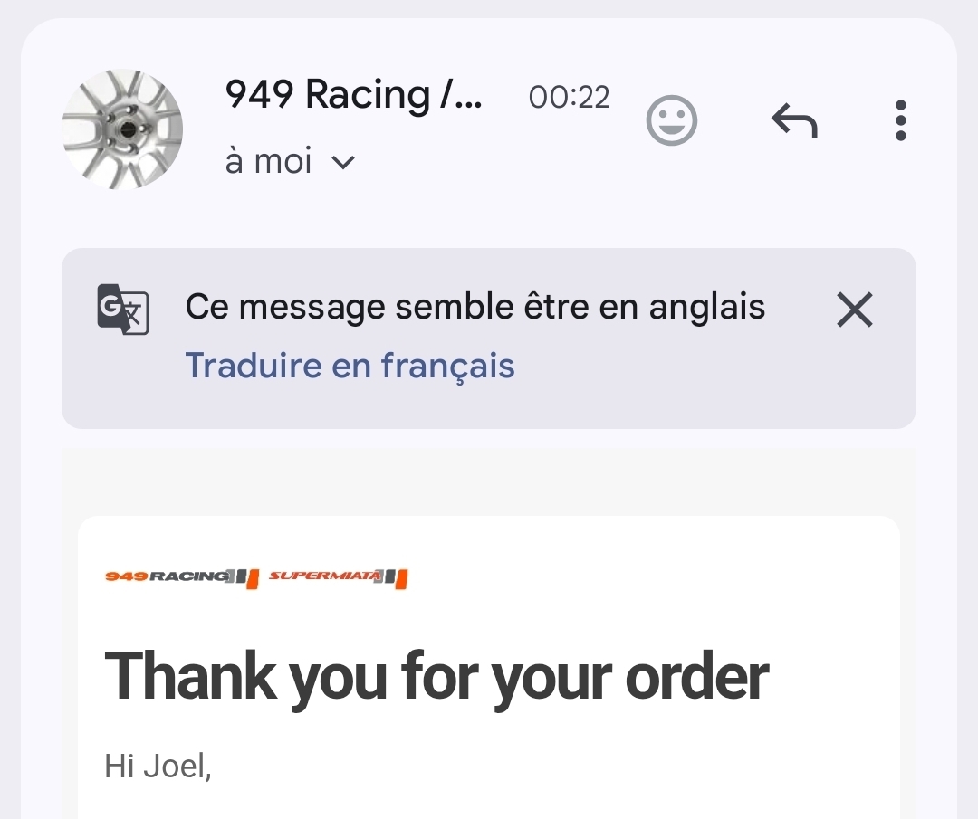

joeldc13
Posté le 17-01-2026 à 10:57:30  profilanswer
Logicsystem360 a écrit :
C'est pas encore commandé ?
Maintenant oui :o
https://rehost.diberie.com/Picture/Get/r/483136
https://rehost.diberie.com/Picture/Get/r/483137

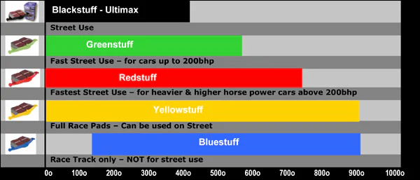

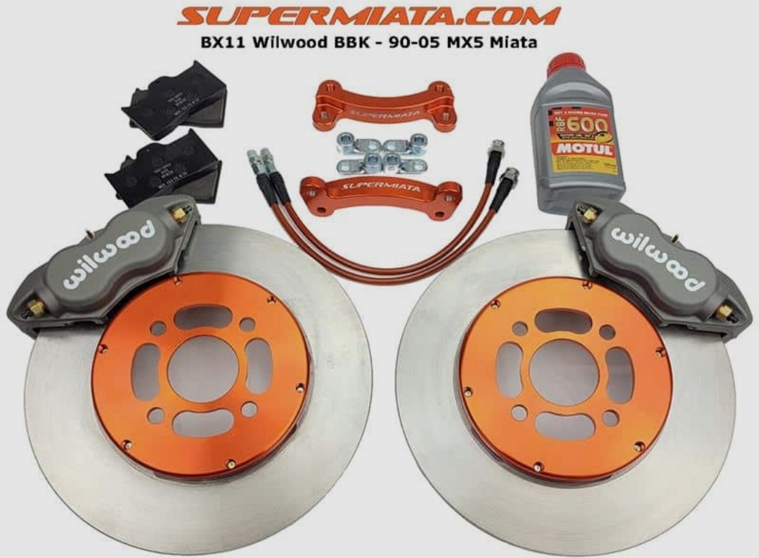

Kronick91
Le Stig, en moins bien
Posté le 17-01-2026 à 13:22:38  profilanswer
C'est rigolo c'est tout petit  :D
Bon il n'y a pas besoin de trucs oversize pour freiner une tonne, et ça évite de devoir changer le mastervac par un plus gros.
Bon il n'y a pas besoin de trucs oversize pour freiner une tonne, et ça évite de devoir changer le mastervac maître-cylindre par un plus gros.
FYP.
L'assistance ne sert à rien quand on a des pieds en plomb :o.
280mm
Par contre je n'ai plus de maître cylindre, je l'ai supprimé. Avec les ITB tu n'a pas assez de dépression et cela rends l'assistance tres variable et limite dangereux. J'avais essayé une pompe a vide, mais c'est lourd et ça fait du bruit. Du coup j'ai un master cylindre delete et faut juste y aller franchement
n°74105416
ClioWillia​ms
ﮩ٨ـﮩﮩ٨ـﮩ٨ـﮩ٨ـﮩ٨ـﮩﮩ٨ـﮩ٨ـﮩﮩ٨ـ
Posté le 17-01-2026 à 14:38:53  profilanswer
280mm avec 800kg et 50-50. C'est même trop gros. :o
Quand on sait que la Fiesta VII ST a du 278mm/mono-piston pour 1200kg à vide, 62-38.  [:tinostar]

joeldc13 a écrit :
280mm
Non c'est bien, j'avais ça sur la Lotus, des AP racing de Exige S2 avec disques 280mm et c'était juste bien, pas non plus un truc à se prendre le pare brise. Pourtant elle était plus légère.

C’est pas la taille qui compte c’est comment on s’en sert !! (Enfin il paraît hein :o )
280mm avec des plaquettes qui mordent bien c’est parfait pour les 800kgs de la bête.
Tu trouves facilement/a pas trop cher les plaquettes et pistes de remplacement ?
Ça m’avait un peu refroidi le prix pour la Silvia… c’est pour ça que je suis resté sur un setup de Skyline R32 gtr a l’avant (disques acier classiques en 296mm, étriers fixes alu 4 pistons, plaquettes ebc bluestuff)
Les disques sont un peu lourds (et les étriers un peu gros.. j’ai du mettre des cales de 20mm pour les faire passer) mais le changement complet du setup a l’avant me revient a moins de 300 balles + (les 2 étriers d’occasion qui avaient coûté 300 balles la paire).
La pour 600 balles j’ai un setup ou je devrais pas avoir de fading, surtout avec les écopes…
Les pneus vont crever avant :o
Fort en théorie, nul en pratique

Tu vas surtout pas freiner avec des bluestuff  :D j'avais mis des Yellowstuff sur la Jaguar car je trouvais les plaquettes OEM merdiques, et les Yellowstuff c'est à peine mieux. Les pagid Street Plus c'est à peine mieux, faudrait de la vraie plaquette PFC ou Pagid mais ça n'existe pas pour XFR / F Type :/
Sur des étriers de R32 tu dois pouvoir trouver de la bonne plaquette, c'est des étriers de sportives donc les marques ont dû s'y coller !

https://img3.super-h.fr/images/2026/01/17/snapshot_2824752497a74551e54cf86ab.jpg
Je lis un peu tout et son contraire du coup je vais me forger ma propre opinion haha
Et puis j’aurais tout le loisir d’en prendre d’autres si c’est vraiment de la merde.
Pour l’instant ça freine suffisamment fort pour que je puisse bloquer les roues (et, comme Joel, j’ai supprimé le master vac)

Ebc tuning de parking du vendredi soir selon la légende :o
Aucun pistard monté ça , c'est ni vraiment endurant , ni efficace
Tu associé ça a je sais plus quel marque de disque tuning ou c'est vendu en kit , et t'a la classe avec les disques multi rainure et autre artifice
Alors que les gars en clio cup , c'est disque basique , voir grn si vraiment t'a du pognon et carbonne lorraine / DS
 :o  je ferrais plus confiance à ceux qui en font un sport auto , qu'au vendeur Norauto
