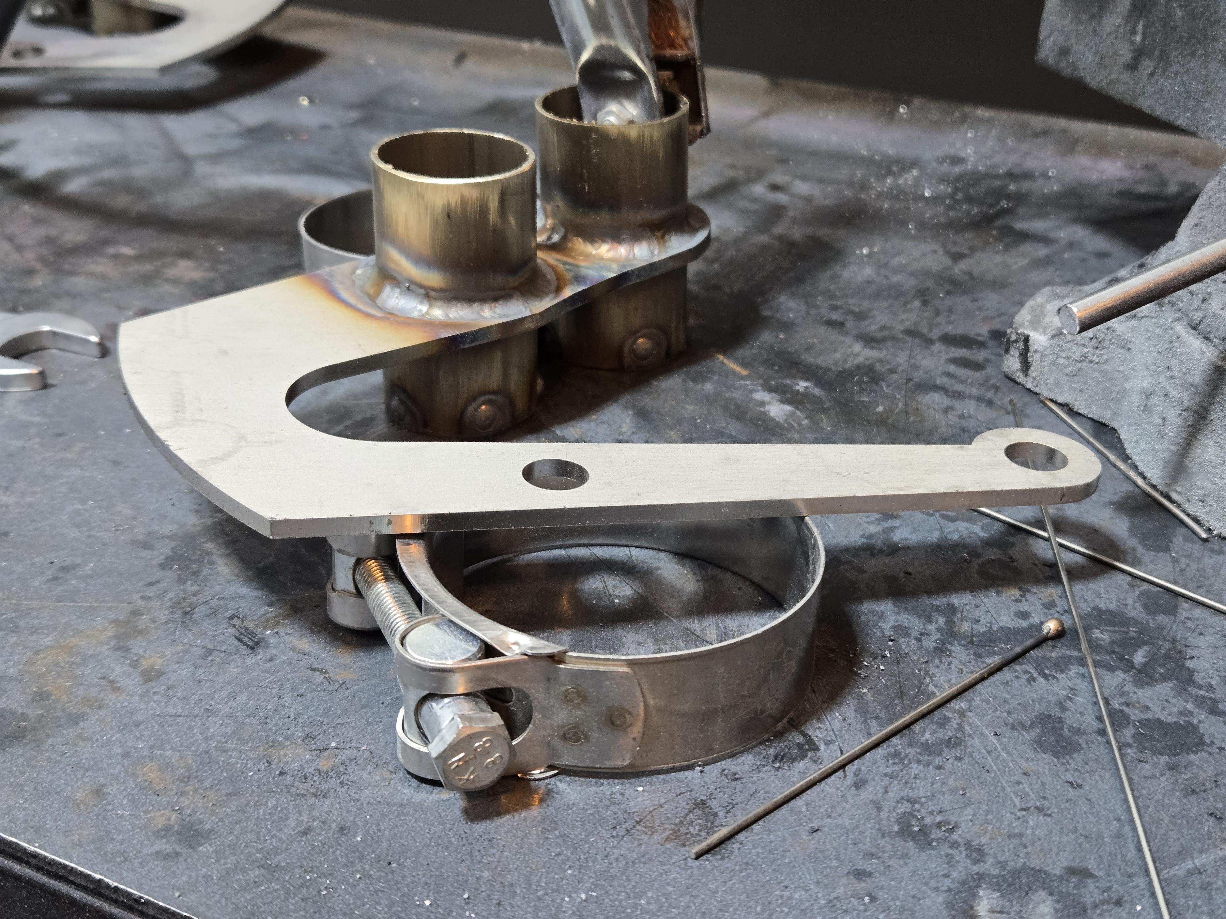

Posté le 23-01-2025 à 22:13:08  profilanswer
Premier cycle de chauffe, réglage du ralenti ..
L'arbre à cames retaillé fait faire un joli bruit
https://youtu.be/GT0BGFB8sPk?si=99XPPns98qY1c4bk
J'en ai profité pour préparer les écopes de frein avant
https://rehost.diberie.com/Picture/Get/r/344709
Premiers tours de roues ce weekend !
