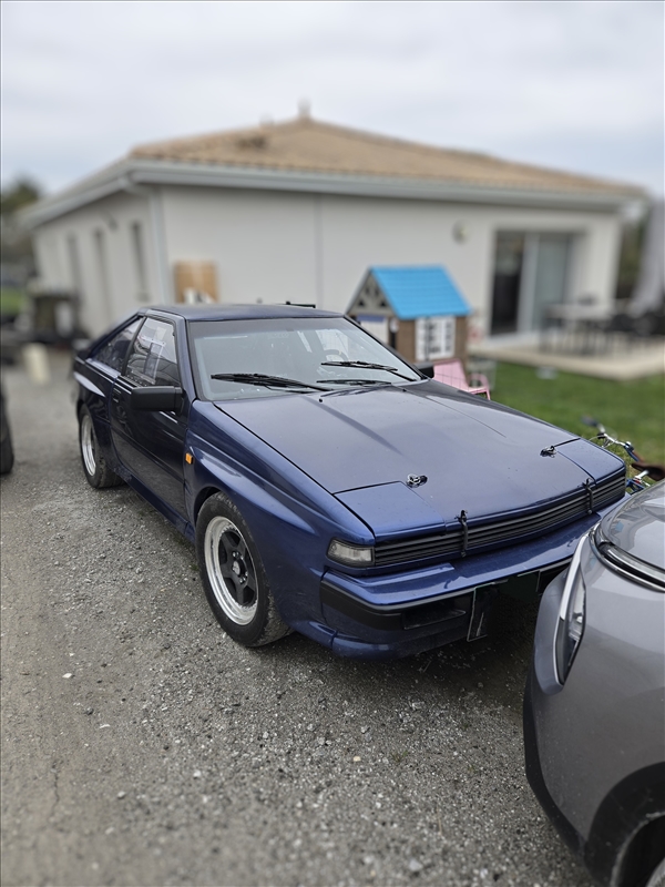

n°72535414
tamiya
Monde de merde
Posté le 09-03-2025 à 22:50:34  profilanswer
Demain géométrie et premier passage au banc pour régler la Silvia... :bounce:
https://rehost.diberie.com/Picture/Get/r/376830
Message édité par tamiya le 09-03-2025 à 22:54:40

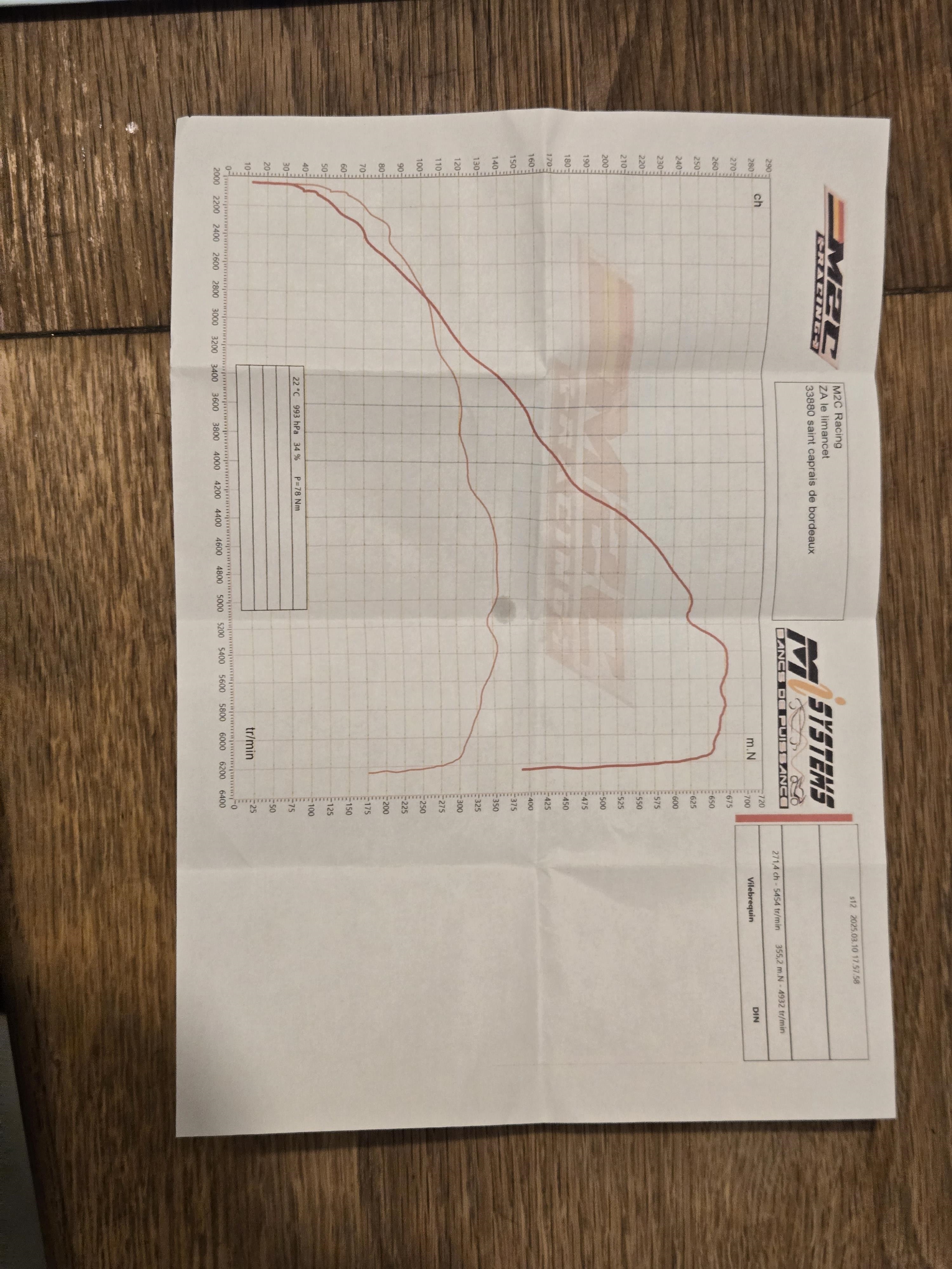

n°72540648
tamiya
Monde de merde
Posté le 10-03-2025 à 20:41:18  profilanswer
https://rehost.diberie.com/Picture/Get/r/377111
Faut que je vous fasse un topo je viens de rentrer
270ch  avec une carto toute pétée faite en 15mn.
1 bar 4 de sural max, 350nm
J'ai voulu jouer avec le solénoïde mais ca bloquait complètement la wastegate et jai pris un sale boost cut a 1.8 ou 2 bar et ca a demanchonné :o
En gros j'ai pas pu passer bcp de temps sur la reprog, la geo a pris plus de temps que prevu car j'avais fait quelques aneries :o
Je me rend compte que j'ai pas trop la patience pour la carto, je vais voir si je trouve pas un mappeur de confiance pour faire ca ici
Fort en théorie, nul en pratique
n°72540659
ralph14
Papa Poule Inside
Posté le 10-03-2025 à 20:42:27  profilanswer
Sympa comme résultat pour du 1 er roulage
Sans affiner , ni rien , joli
Demande a Mario , il doit connaitre des collègues qui assurent dans ton coin
En tout cas tu as dû passer une journée sympa  :jap:
Message édité par ralph14 le 10-03-2025 à 20:44:00
n°72540689
M4vrick
Mad user
Posté le 10-03-2025 à 20:47:33  profilanswer
Franchement pour une carto à l'arrache c'est pas si mal !
Mais si tu n'as pas la patience en effet il faut trouver quelqu'un, ca serait vraiment con de cramer un piston parce que tu n'as pas bien affiné le truc!
--== M4vr|ck ==--
