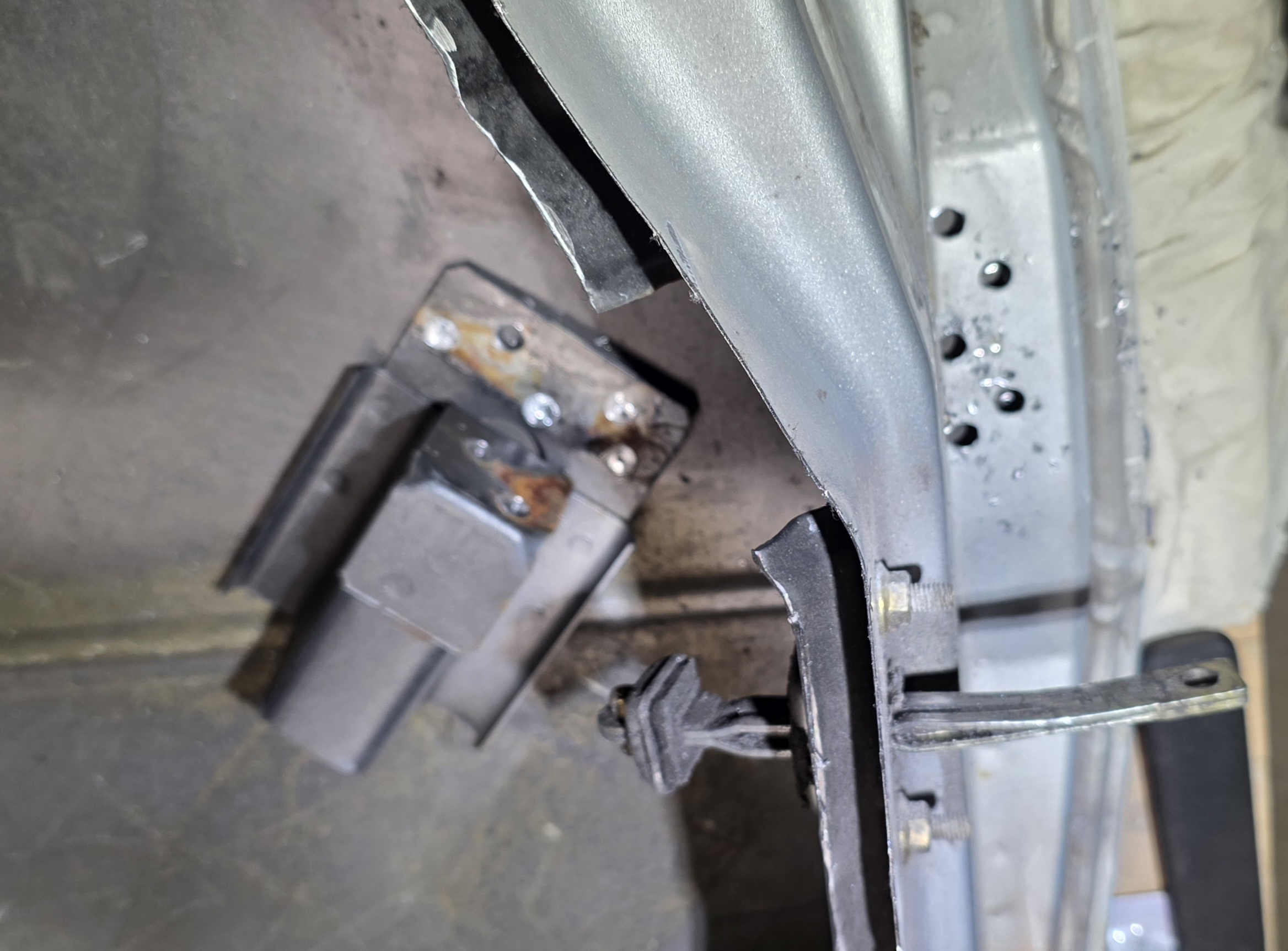

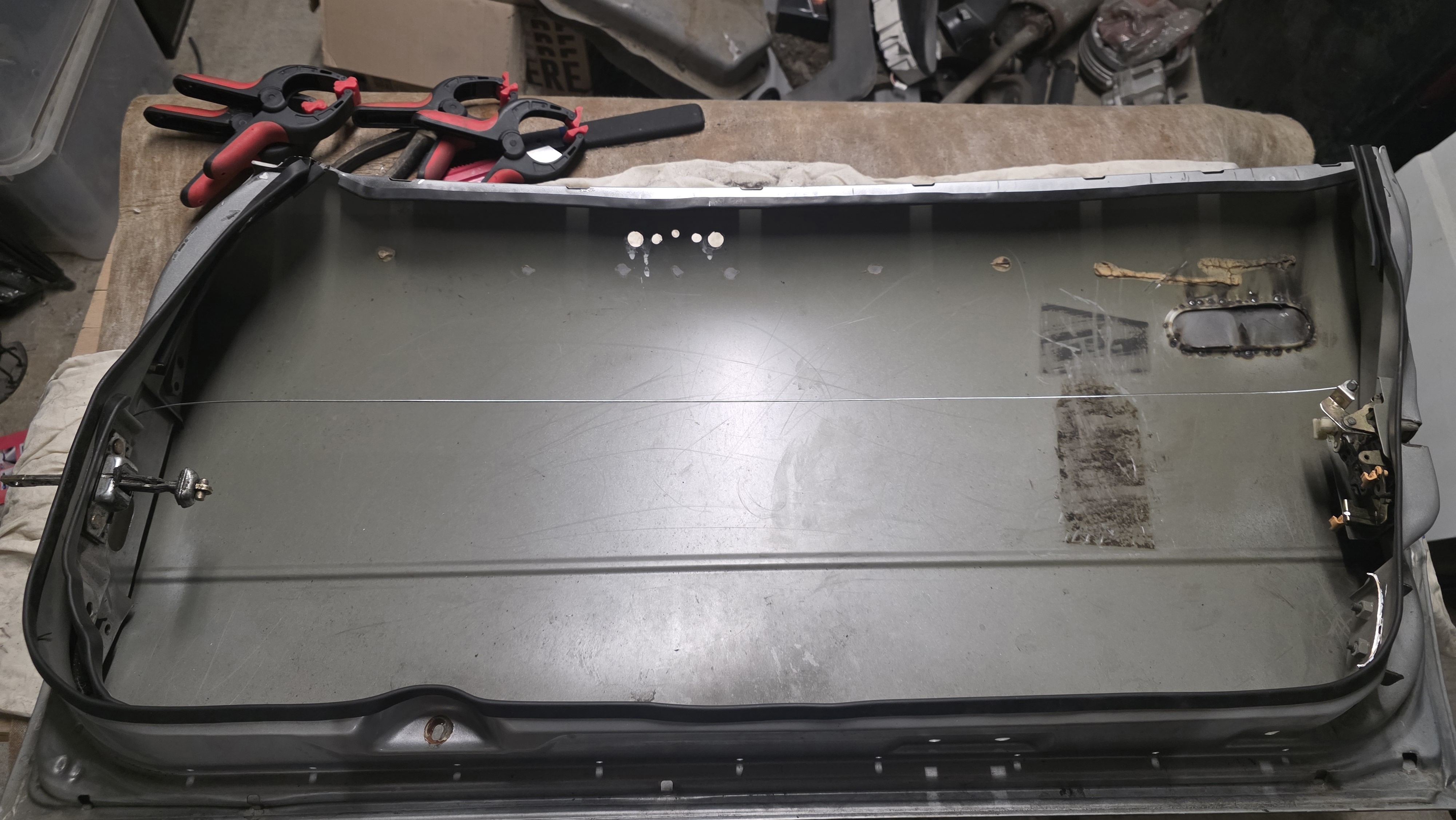

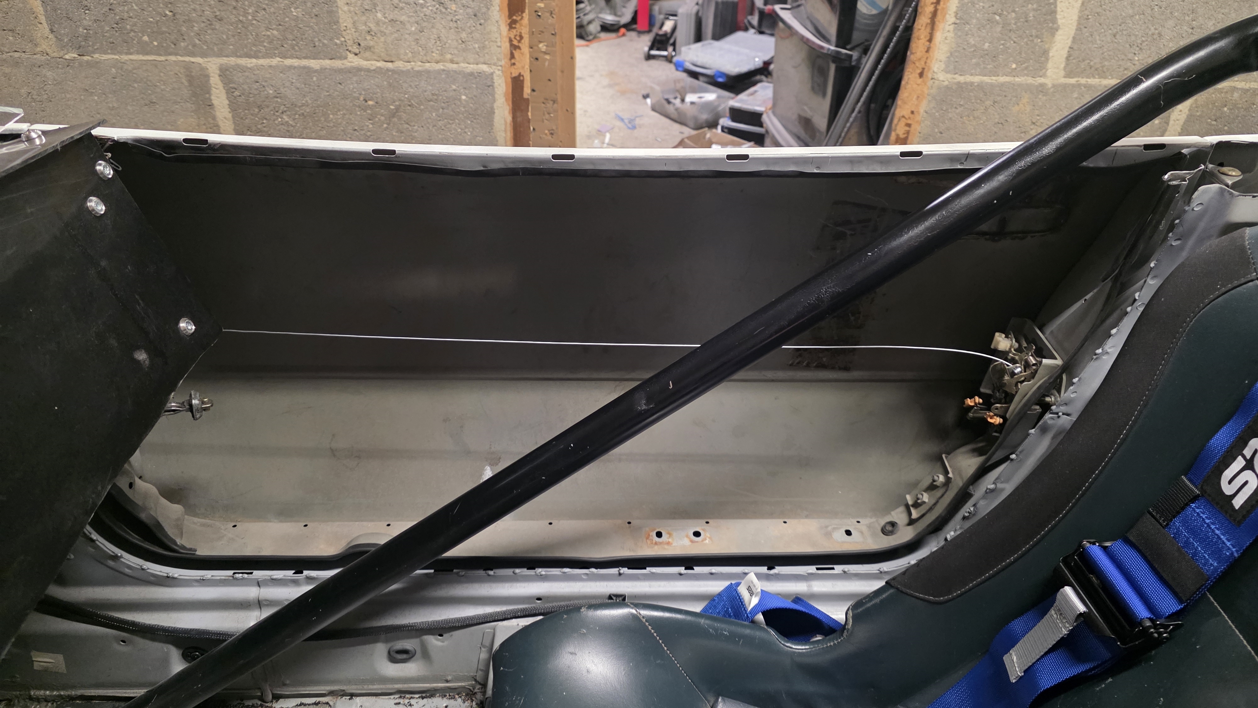

Voilà maintenant quelques semaines que je n'ai pas avancé sur la barquette, disons que j'ai plus beaucoup de choses a faire dessus, un de mes objectifs de l'hiver et de réussir à la faire passer sous les 800kg à sec (sans essence mais avec huile et LDR), la dernière pesée, j'étais à 850Kg avec 30L d'essence.
Première étape, gain de poids dans les portières, il me restait encore un peu de marge de découpe, coté passager, avant découpe, on est à 7,9 Kg.
J'en ai profité pour améliorer la sécurité, j'ai ajouté un jonc en caoutchou de protection sur les zone coupantes, ainsi qu'un cable d'ouverture des portières (sur base de cable de frein de vélo.
ainsi découpé et équipé j'obtiens une porte passager à 5,9 Kg
https://rehost.diberie.com/Picture/Get/r/476645
https://rehost.diberie.com/Picture/Get/r/476646
Puis je passe au coté conducteur, avant découpe on est à 10,9Kg et il y a plus a gagner car elle dispose d'une grosse barre de renfort.
Barre qui est un peu plus galère a retirer proprement, je dois percer les soudures par point dans la portière et réussir a sortir les cotés du renfort, mais ça se fait bien avec le bon foret a dépointer.
La portière aura le même traitement, jonc en caoutchouc de protection + cable d'ouverture, on arrive a 6,5kg

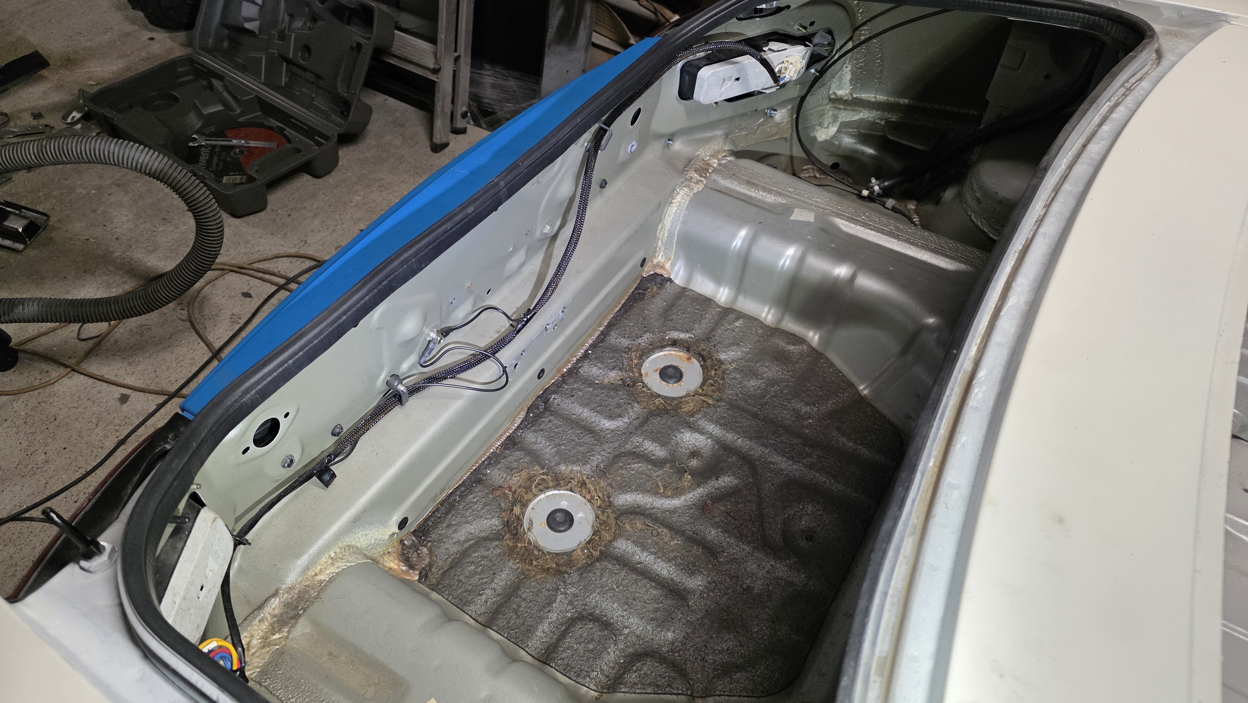

Puis, je passe au coffre, j'ai dépointué les différents renforts au niveau du porte plaque, il ne reste plus que la carrosserie extérieure, je pourrais découper un peu plus, mais je préfère garder cette partie qui "ferme" la carrosserie
https://rehost.diberie.com/Picture/Get/r/476649

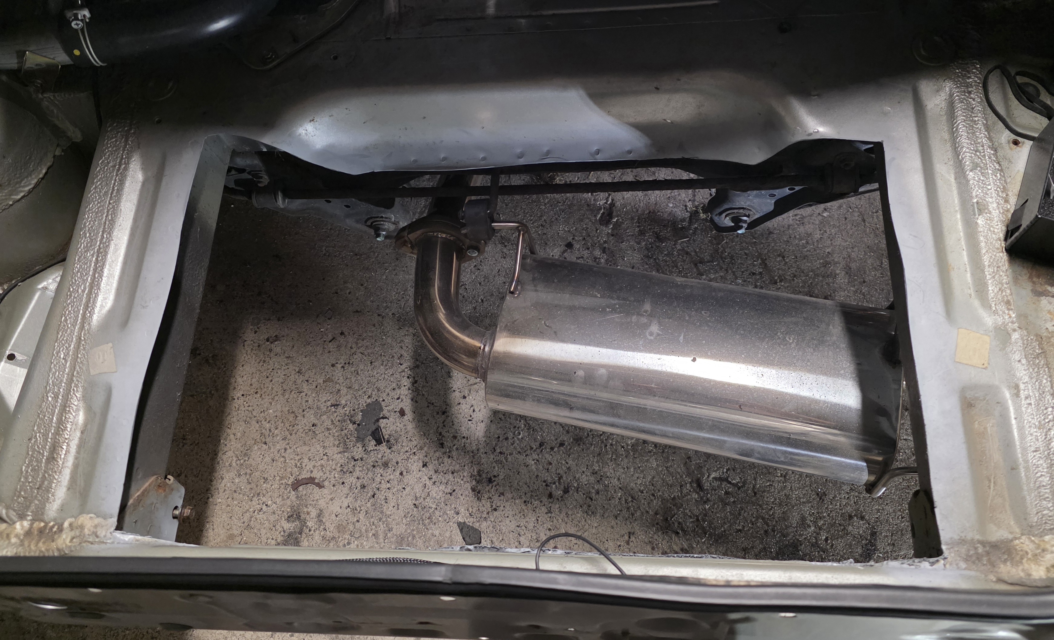

J'ai également retiré quelques renforts dans le coffre, les charnières (oui je vais mettre des pins a l'arrière du coffre pour le sécuriser), je peux encore plus découper, mais pour l'instant je laisse comme ça car j'ai déjà pas mal retiré de poids derrière.
https://rehost.diberie.com/Picture/Get/r/476650

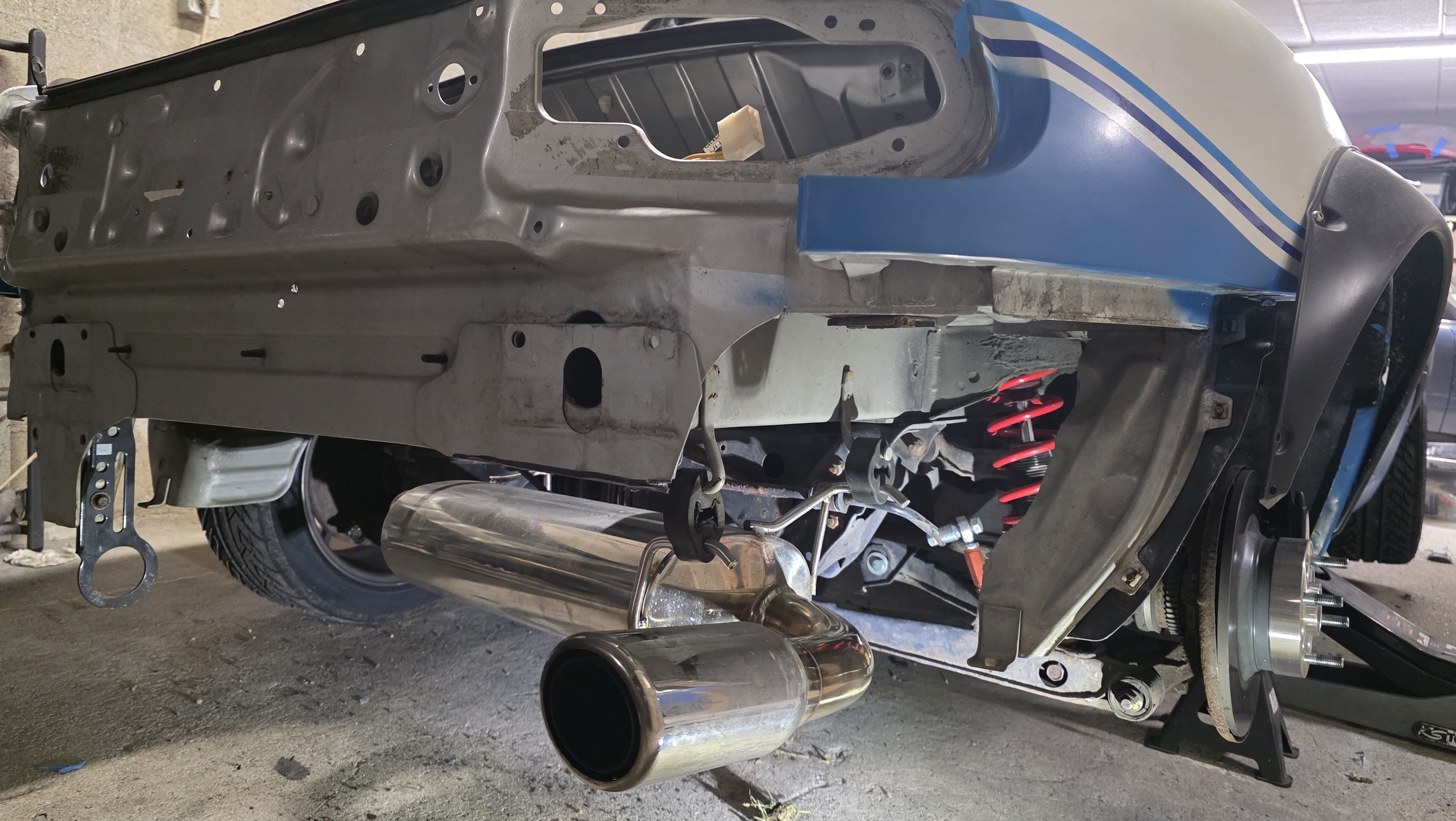

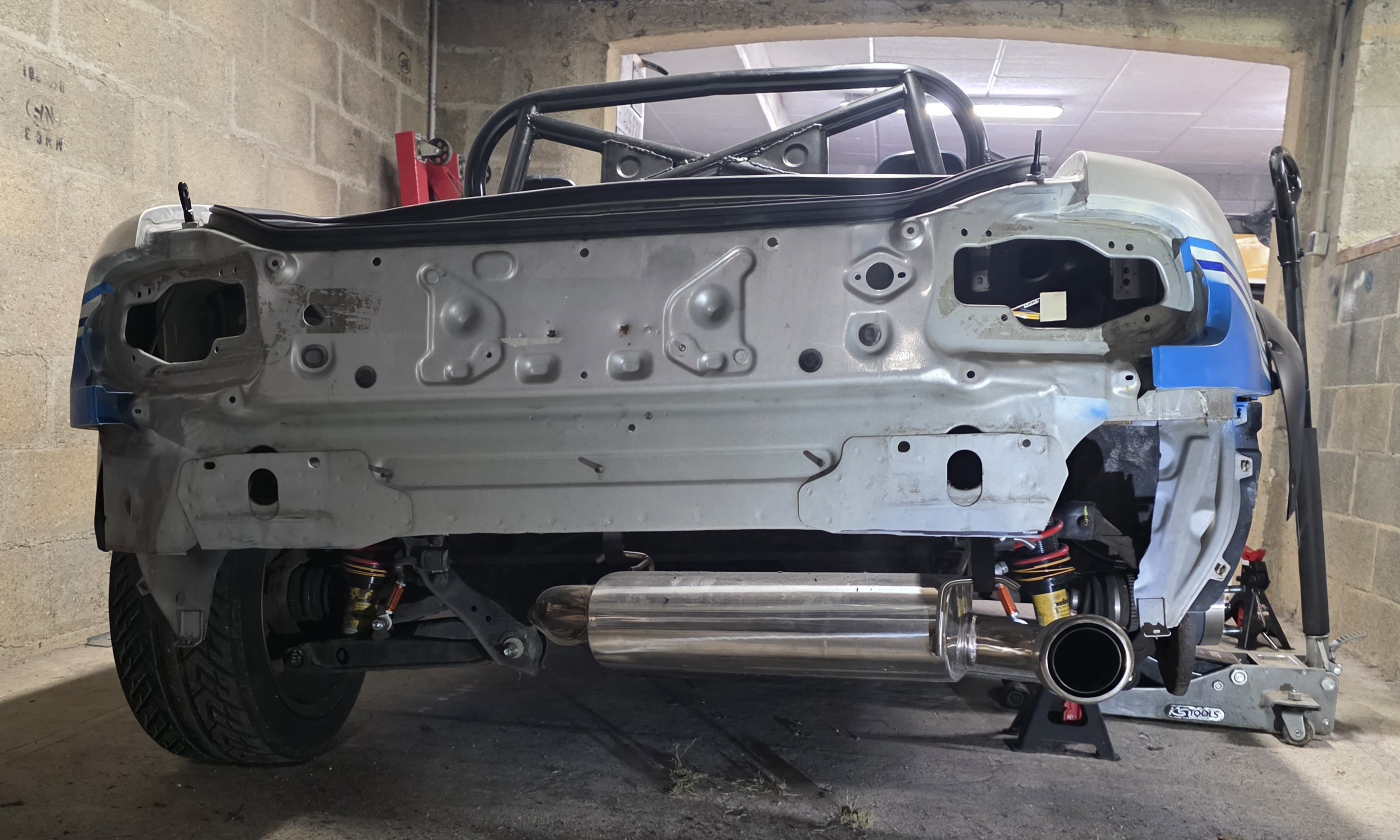

Puis, je sors le parechoc arrière, il y a des bavettes dans les passages de roue qu'on peut découper, je garde cependant la partie extérieure de la bavette pour conserver la fixation inférieure du parechoc, je découpe également le renfort au bout du longeron qui ne sert plus
https://rehost.diberie.com/Picture/Get/r/476651
Et je fais pareil de l'autre coté, je vais remplacer le tow hook, par un strap OMP comme a l'avant
https://rehost.diberie.com/Picture/Get/r/476653
Dans le coffre, je fais la découpe la plus importante, celle du fond de coffre avec l'isolant, c'est relativement lourd, je ne vais pas laisser comme cela, je vais riveter une plaque en alu très fine au fond.
https://rehost.diberie.com/Picture/Get/r/476652

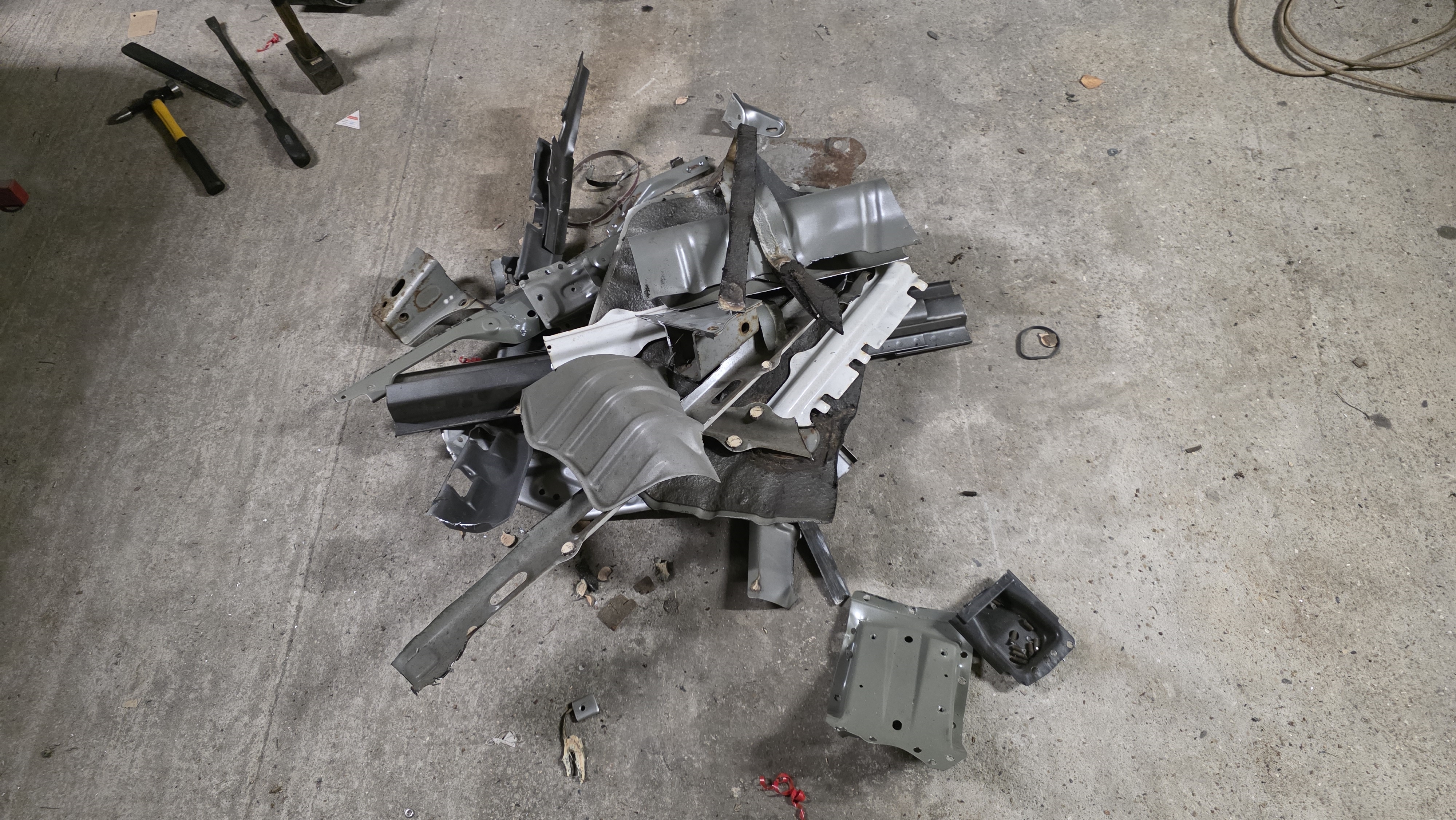

Voilà globalement tout ce que j'ai retiré
https://rehost.diberie.com/Picture/Get/r/476654
Tout ne vas pas partir a la poubelle, les renforts que j'ai correctement dépointé je vais les garder, ça peut toujours servir quelqu'un qui refait un coffre.
