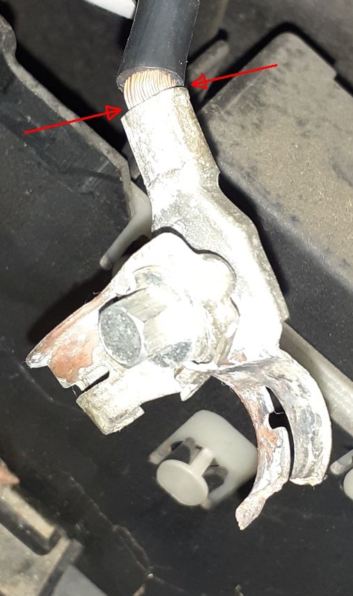

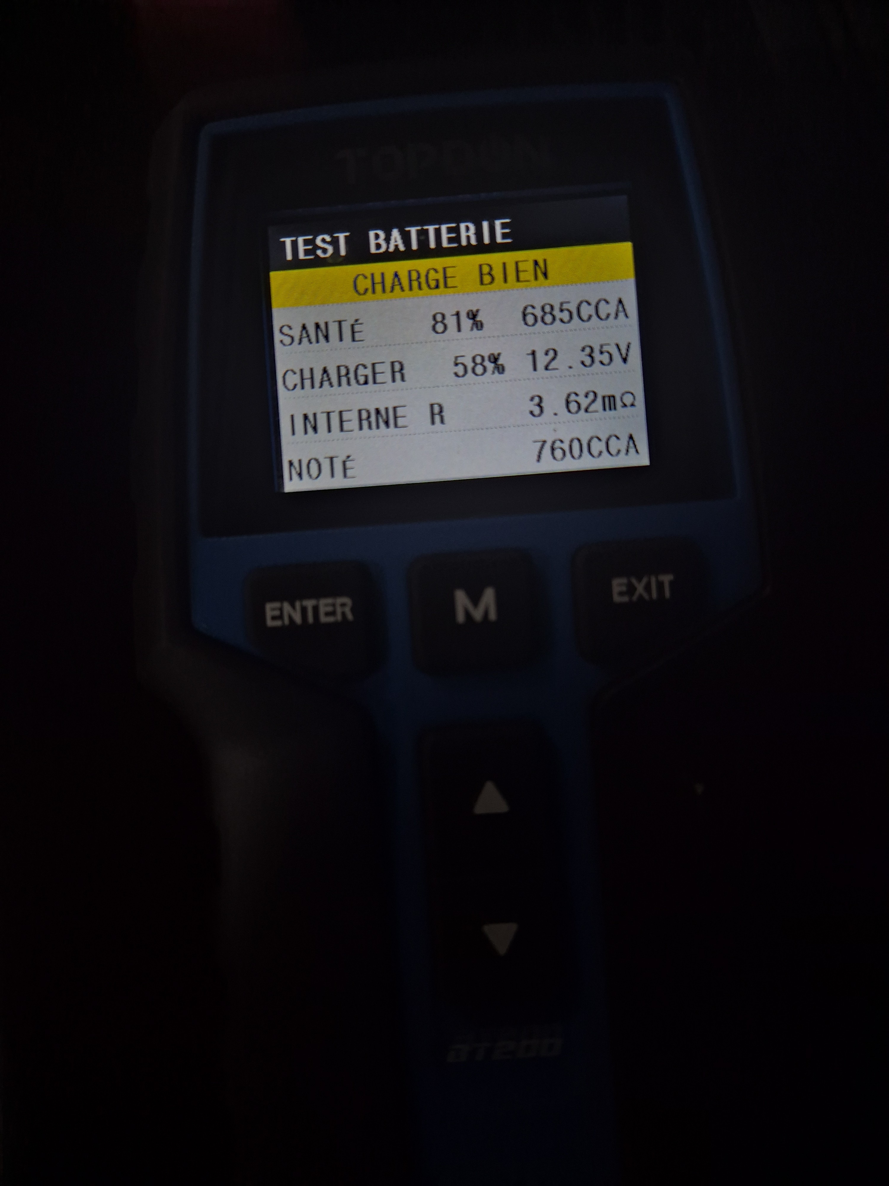

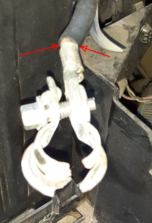

sinclair_wilde a écrit :
Salut les gens,
Il y a 2 semaines et hier, j'ai été confronté à un sérieux problème avec ma Megane IV Estate GT205. Au démarre, la boite refusait d'enclencher les vitesses (D ou R clignotant). En arrêtant la voiture, en la verrouillant et après 10 min, j'ai pu repartir comme si de rien n'était. Le problème s'est produit une première fois il y a 3 semaines en quittant le bureau. Il s’est reproduit hier soir après 2 courts trajets de 2 km...
Aucune erreur au tableau de bord, en rapport avec ce problème.
Vidéo du problème : https://youtube.com/shorts/TlIXHFe8TCs?feature=shared
Il y a 3 semaines, 2 jours après avoir eu ce problème, j'ai aussi connu un blackout total au démarrage (tout s'est éteint et je ne pouvais rien faire, pas même verrouiller la voiture... au bout de 3-4 min, tout s'est réinitialisé progressivement (avec des bruits électriques (claquements assez forts sous le capot) : apparemment,  ce sont les relais qui se réactivent d'après mes recherches). Depuis ce blackout, j'ai la clé orange allumée en permanence avec le message m'indiquant de faire la révision (elle a fait sa révision complète début avril 2026). De nombreux paramètres de personnalisation et du Rlink ont été réinitialisés aussi au passage... (avant de revenir bien plus tard)
Je n'ai pas eu le temps de passer au garage mais si certains d'entre vous ont déjà eu des problèmes similaires, je suis preneur !
Ma batterie a été changée il y a 2 ans et elle semble ok (testée à l'arrêt et moteur démarré), les tensions sont bonnes.
(Doublon de mon post sur le topic Renault).
ClioWilliams a écrit :
Mesure la tension à l'arrêt plusieurs heures après le dernier trajet, genre au petit matin.
Tension de la batterie après 24h au repos : 12.35V.
https://rehost.diberie.com/Picture/Get/r/533405

problème ici de démarrage :
clak clak du démarreur
je pense que c'est la batterie HS
j'ouvre le capot
je constate que la cosse négative est fendue/cassée
je sors la batterie
je la charge (apparemment full au bout de 2h), multimetre (analogique) indique 13V, je laisse au repos une nuit, nouvelle mesure le matin : 11V = pour moi la batterie est KO, donc j'ai racheté une nouvelle batterie
par contre pour la cosse, j'ai un gros doute
le sertissage est d'origine constructeur
je pense couper à la base (flèches sur photos), pour changer la cosse mais du coup je me demande si il va rester assez ensuite, j'ai pas l'impression que je vais pouvoir tirer beaucoup
quel est votre avis ?
https://rehost.diberie.com/Picture/Get/f/533842
https://rehost.diberie.com/Picture/Get/f/533843
Un optimiste est quelqu'un qui aime les mauvaises surprises | Mais va te faire caniculer...
n°75123634
ecureuil63
Posté le 04-08-2026 à 12:18:57  profilanswer
Il serait peut être plus malin "d'ouvrir" le sertissage  :o  pour ne pas perdre en longueur
Au lieu de couper et dénuder
Les câbles sont généralement pas bien long
Tu prévois de sertir une nouvelle cosse ? Ou directement via cosse de batterie qui permette de pincer le câble ?

hunter_kil​ler
For great justice !
Posté le 04-08-2026 à 12:31:41  profilanswer
Oui, si tu arrives à scier le sertissage dans la longueur, comme ça tu récupères toutes la longueur.
Et après

Posté le 04-08-2026 à 13:37:19  profilanswer
Et pourquoi ne pas conserver le sertissage, et le visser dans la nouvelle prise ci-dessus ?
Ce sera moins chiant que d'essayer de découper le sertissage dans le sens de la longueur

Pour moi ce n'est pas le sertissage qui t'empêche de démarrer, en l'état actuel en tout cas. De plus on ne sait même pas si c'est les fils qui se sont desserti ou le caoutchouc qui s'est rétracté, probablement un peu des deux si quelqu'un a coudé cette partie, mais si ça ne bouge pas plus ça ne me paraît pas problématique.
Essai de traction avant de changer la cosse.
Mais à mon avis il n'y a rien c'est juste que la longueur est tellement au chausse pied que le cuivre s'est un peu étiré.
