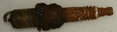

fegre a écrit :
+1, balec du traitement NGK, quand je vois comment j'ai serré les fesses pour sortir les miennes et les claquements des enfers que ça a fait en cédant... Coup de graisse cuivrée au remontage et basta
Vous me faites rire. :o
https://rehost.diberie.com/Picture/Get/f/532497
Message édité par ClioWilliams le 28-07-2026 à 20:35:23

Personnellement, je pense que les constructeurs et les fabricants de bougies sont un peu plus compétents que moi.
S'ils donnent un couple à sec, je respecte.  :o
Surtout qu'avec les mini-bougies actuelles, si il y a + d'efforts à cause de la graisse (et c'est loin d'être négligeable), le culot doit être à 2 doigts de péter.
Et si tu serres moins fort pour compenser, il y a d'autres risques.
En plus, il faut faire gaffe avec les vieilles RTA qui sont pas à jour. Les bougies ne sont pas revêtues depuis 50 ans. NGK, depuis 2000, je crois.
Message édité par ClioWilliams le 28-07-2026 à 20:56:20

Les petits bruits bizarres lors du desserrage, ça doit être à cause des dépôts de carbone proches de la chambre de combustion, comme sur mon 1.2TCe.
Et si c'est dur. Ben, il faut aller chez Basic-Fit.  :o

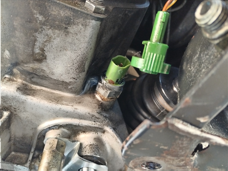

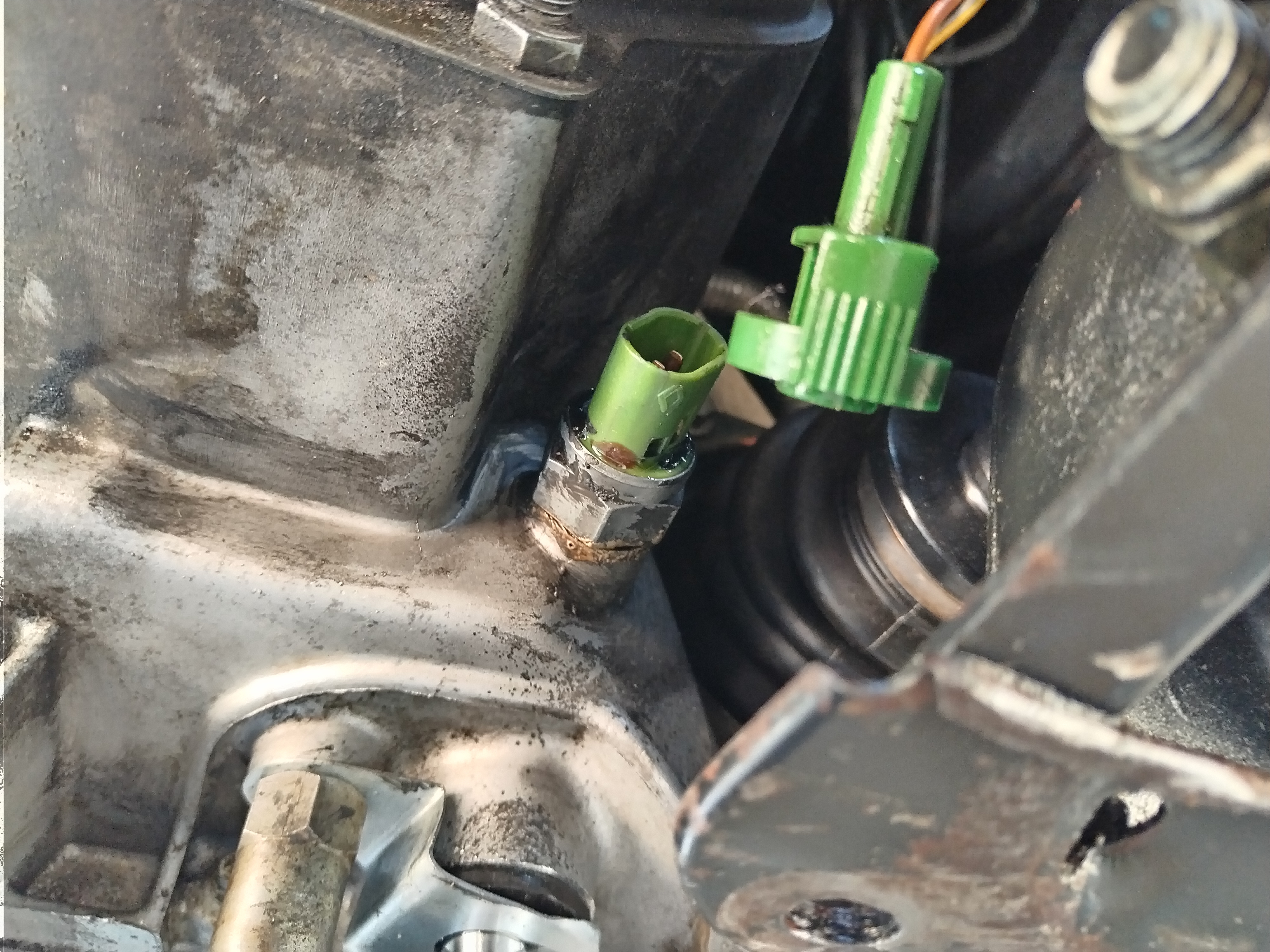

Coucou !
Suite de mes aventures d'incontinence de boîte sur le twingo cléon :)
J'ai donc fait l'opération miracle d'installer le fameux kit d'étanchéité au niveau du sélecteur de vitesse et.... ben c'est mieux mais ça pisse encore un peu quand même, et je m'attends à ce que ça s'empire avec le temps. En attendant c'est mieux qu'avant alors je prends.
Cela dit, depuis l'opération, je me retrouvais avec des flaques d'huile de boîte sous la bagnole, beaucoup plus craignos qu'avant  :ouch:
Et après inspection, il s'est avéré que ça venait du contacteur de feu de recul  :heink:
Pas au niveau du filetage, mais à la jointure plastique/métal. Je ne sais pas si ça se voit bien sur la photo.
https://rehost.diberie.com/Picture/Get/r/532563
Pour quelle raison ça s'est mis à pisser ? aucune idée, j'ai peut-être trituré un peu le connecteur en le débranchant..?
Ou alors en réduisant la fuite d'un côté ça a mis plus de pression de l'autre ? Et du coup ça sera rebelote en réglant celle-ci ?
Nul ne le sait [:implosion du caca]
J'ai tenté une réparation à base de bombe d'étanchéité mais c'est un échec, évidemment, ça pisse avant que le coating soit sec  :pfff: Faudrait vider, bien dégraisser, mettre le coating et remplir pour bien faire... sans garantie que ça fonctionne dans le temps, à la température de fonctionnement, avec les vibrations, etc.
Bon du coup j'aimerais changer ce contacteur, ça vaut 10 balles, on va pas se faire chier le mandrin :o
Je suppose que je vais être obligé de RE vidanger la boîte ? Ou existe-t-il une astuce de vieux briscard pour faire ça sans tout vider ?
Merci :jap:

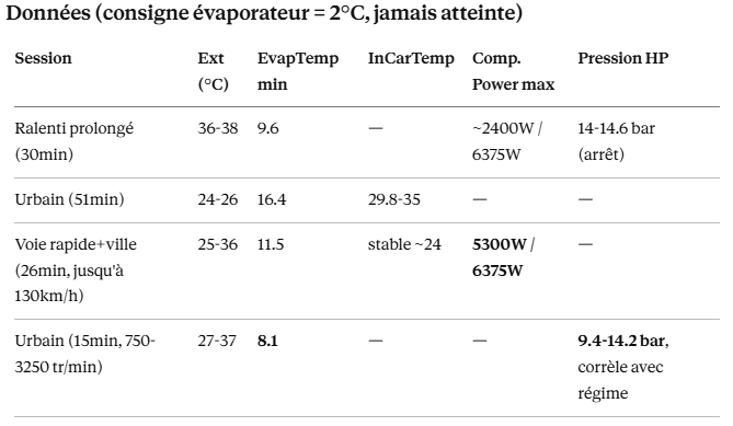

Posté le 29-07-2026 à 18:56:15  profilanswer
Bon voilà ce que je tire de plusieurs sessions de logs DDT pour ma clim :
https://rehost.diberie.com/Picture/Get/f/532663
Donc le compresseur monte bien, l'evaptemp descend bien mais jamais jusqu'à la consigne, la température intérieure j'en parle même pas, pour une consigne en LO donc environ 16° je descend au mieux à 24 en sachant que la voiture était en garage souterrain frais au début du trajet..), la pression HP monte bien selon le régime mais que jusqu'à 14 bars, trop faible?
La température de l'évaporateur au plus bas aujourd'hui sur de l'urbain pur alors que l'autre jour il faisait moins chaud et que j'ai roulé un peu sur autoroute, dafuk?
La seule chose que j'ai pas mesuré c'est la température de sortie d'air parce que je pense jamais à prendre un foutu thermomètre :fou:

Sur un système automobile au R134a ou R1234yf bien chargé, par fortes chaleurs extérieures (36-38°C comme indiqué sur vos logs), la Haute Pression devrait normalement monter plus haut (souvent entre 16 et 22 bars) pour condenser efficacement le gaz. Une HP qui peine à se maintenir haute ou qui s'effondre dès que le régime moteur baisse est le signe flagrant qu'il n'y a pas assez de matière (de masse de gaz) à comprimer dans le circuit.

C'est ce que je trouvais mais je ne sais pas si ça peut être différent selon les modèles... Je ne suis pas non plus à 3 bars quoi
J'avais trouvé ça pour clio 3
https://i.imgur.com/tVjdz50.png
Tu es peut être un peu juste en pression quand même. 2/3 bars de plus ? Dur à dire sans être du métier.
Elle est de quand la voiture ?

Ouais ça a l'air limite quand même..
Fin 2016
