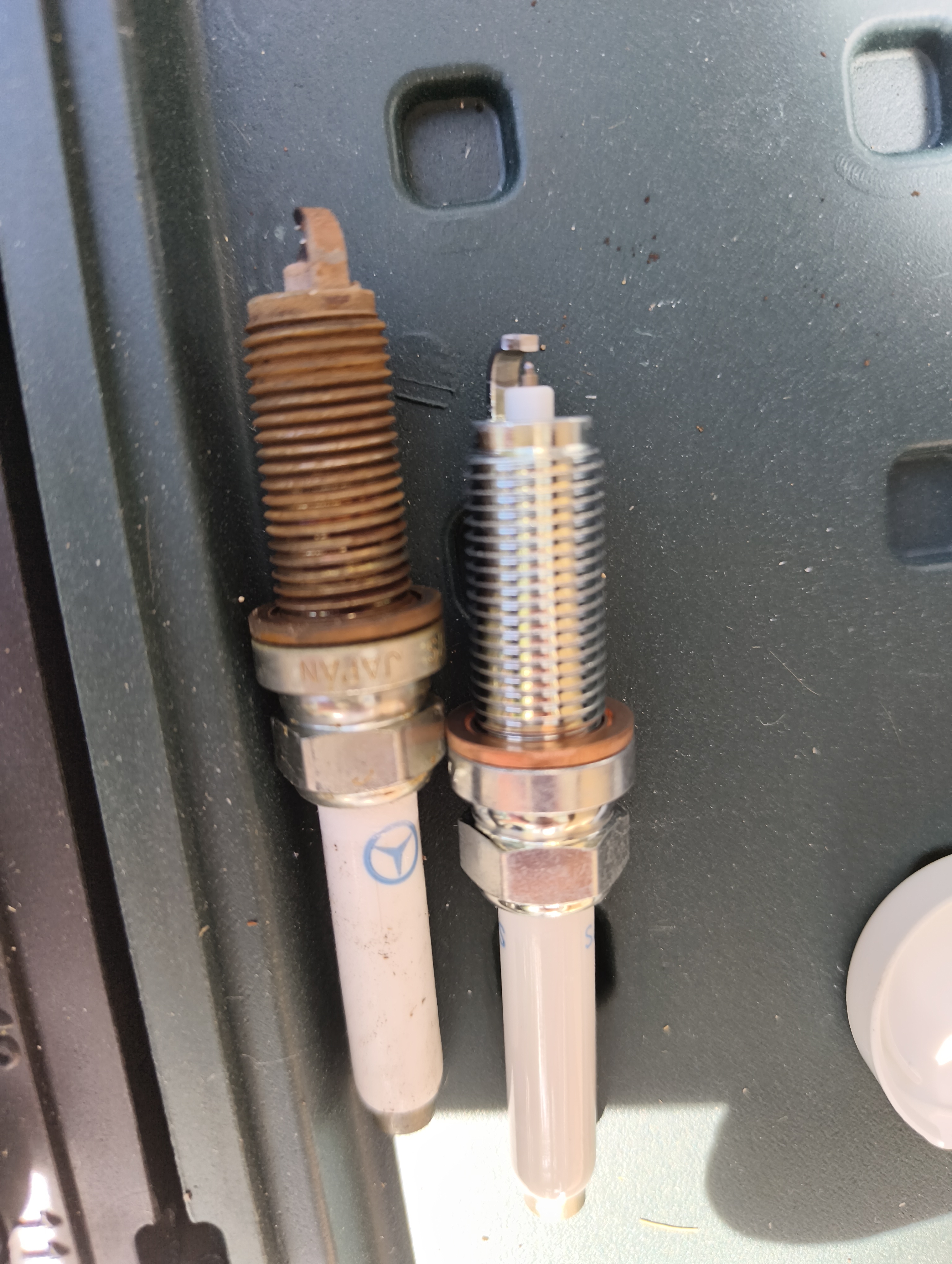

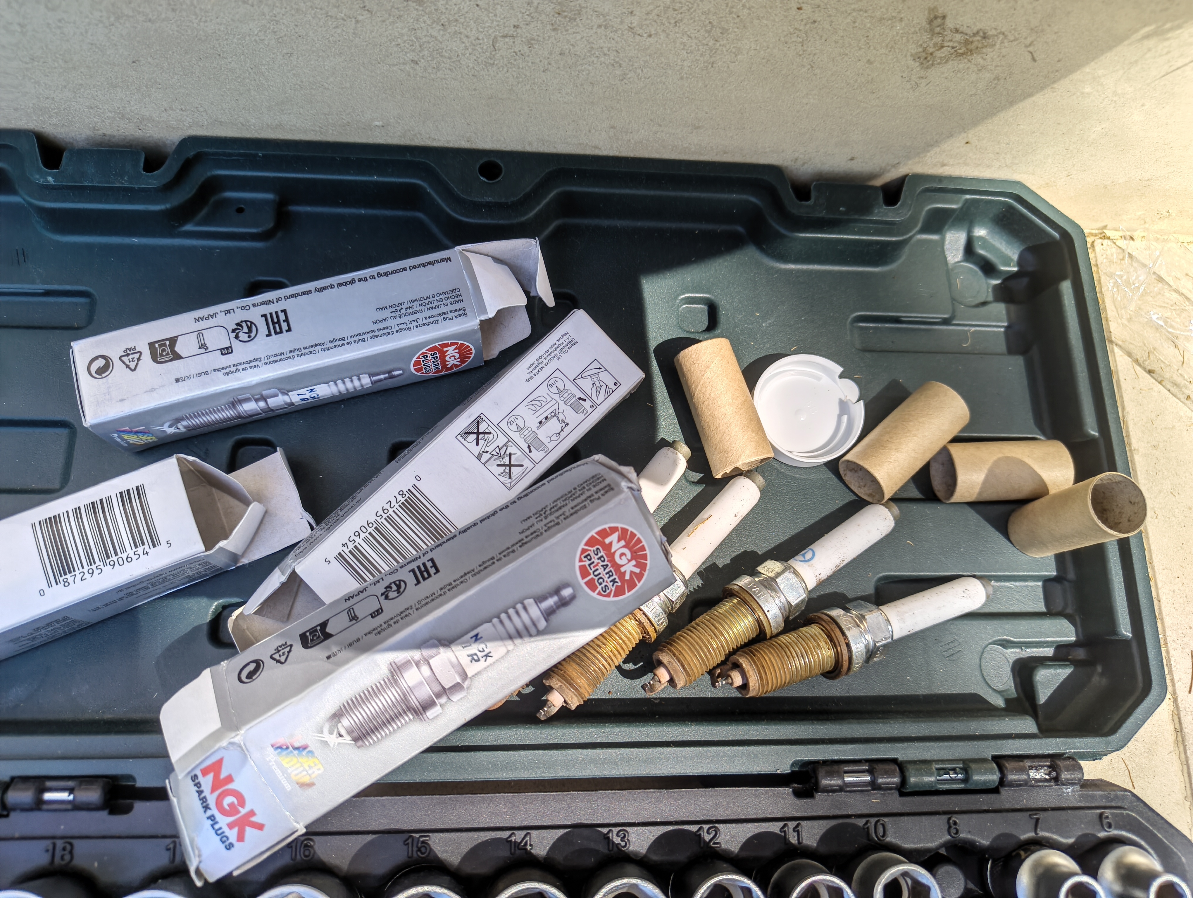

bougies d'origine qui ont 9 ans et 68 000km, usure normale ? elles me paraissent un peu rouillées. Et le con de rongeur qui avait mis des coquilles de noisettes absolument partout dans les puits de bobine  :fou:  :fou:  :fou:  :fou:
https://rehost.diberie.com/Picture/Get/r/532340
https://rehost.diberie.com/Picture/Get/r/532341

C'est bien rouillé mais pour des bougies qui ont 9 ans c'est peut-être normal :lol:
Et l'électrode a l'air correct.
C'est quoi la préconisation de rmeplacement ?

chaced
Posté le 28-07-2026 à 10:46:48  profilanswer
c'est étange le puit des bobine, comment les coquilles ont pu aller la dedans oO
pour la rouille = utilisation de graisse cuivré, donc technique, désserrer d'un tour, mettre wd40 et laisser agir.
bref ne pas utiliser de graisse cuivré qui rouille (normal d'un coté), surtout si on utilise des bougies recouverte de nickel comme les Denso.

n°75096378
coco2782
Posté le 28-07-2026 à 10:48:08  profilanswer
aucune idée, j'ai juste eu "service A5 dans 2500 km", donc je l'ai fait maintenant en suivant les preconisations mercedes, comme c'est un clone mercedes avec le meme moteur (m270). https://www.forum-mercedes.com/img/ [...] 05023.pdf.
ils disent
Compartiment moteur
Maintenance 12 tous les 75 000 km (46 500 mi)/4 ans
Remplacer les bougies d'allumage
là dessus
bon je pense que c'etait une bonne idée de les changer, mise à part que j'ai fendu la durite de dépression de turbo  :D  (faut retirer la boite à air + tout le tuyaux d'entrée d'air du turbo avec pleins de cables pour avoir accès aux bougies/bobines, une VRAIE connerie ce moteur).

coco2782
Posté le 28-07-2026 à 11:05:06  profilanswer
J'ai remis les nouvelles bougies sans graisse et serrage au couple préconisé ...

fablin
Posté le 28-07-2026 à 11:25:18  profilanswer
Et tu as bien fait, les bougies NGK sont traitées avec un revêtement anti corrosion et NGK recommande de ne pas mettre de graisse cuivrée.

Le revêtement anti-corrosion c’est quoi, une couche de nickel ? Rien de folichon, normal quoi. Personnellement je mets une touche de graisse cuivrée sur mes bougies, recommandation contraire ou pas du fabricant de bougies. C’est pas NGK qui participera à une réfection de culasse en cas de grippages.

+1, balec du traitement NGK, quand je vois comment j'ai serré les fesses pour sortir les miennes et les claquements des enfers que ça a fait en cédant... Coup de graisse cuivrée au remontage et basta
je pense que je trainerai juste un peu moins à les changer la prochaine fois :)

Pour le coup j'y pouvais pas grand chose, je venais de l'acheter :o mais sinon oui j'aurai pas attendu autant pour y regarder c'est sûr, si elles étaient d'origine elles avaient 8 ans et 70kkm :o

Team graisse cuivrée aussi , souvenir traumatisant d'une bougie rouillée dans la culasse de la 206 :O ( spoiler : les inserts filetés ça sauve la vie ).
+1000 vu comment j'en ai chié aussi pour sortir celle du m52tu de la béhème. :cry:
& c'est bien précisé dans la RTA Bentley de monter les bougies (NGK ! :o ) avec une fine couche de graisse cuivrée.
(edit: préco à 160000km sur ce moulin !)
