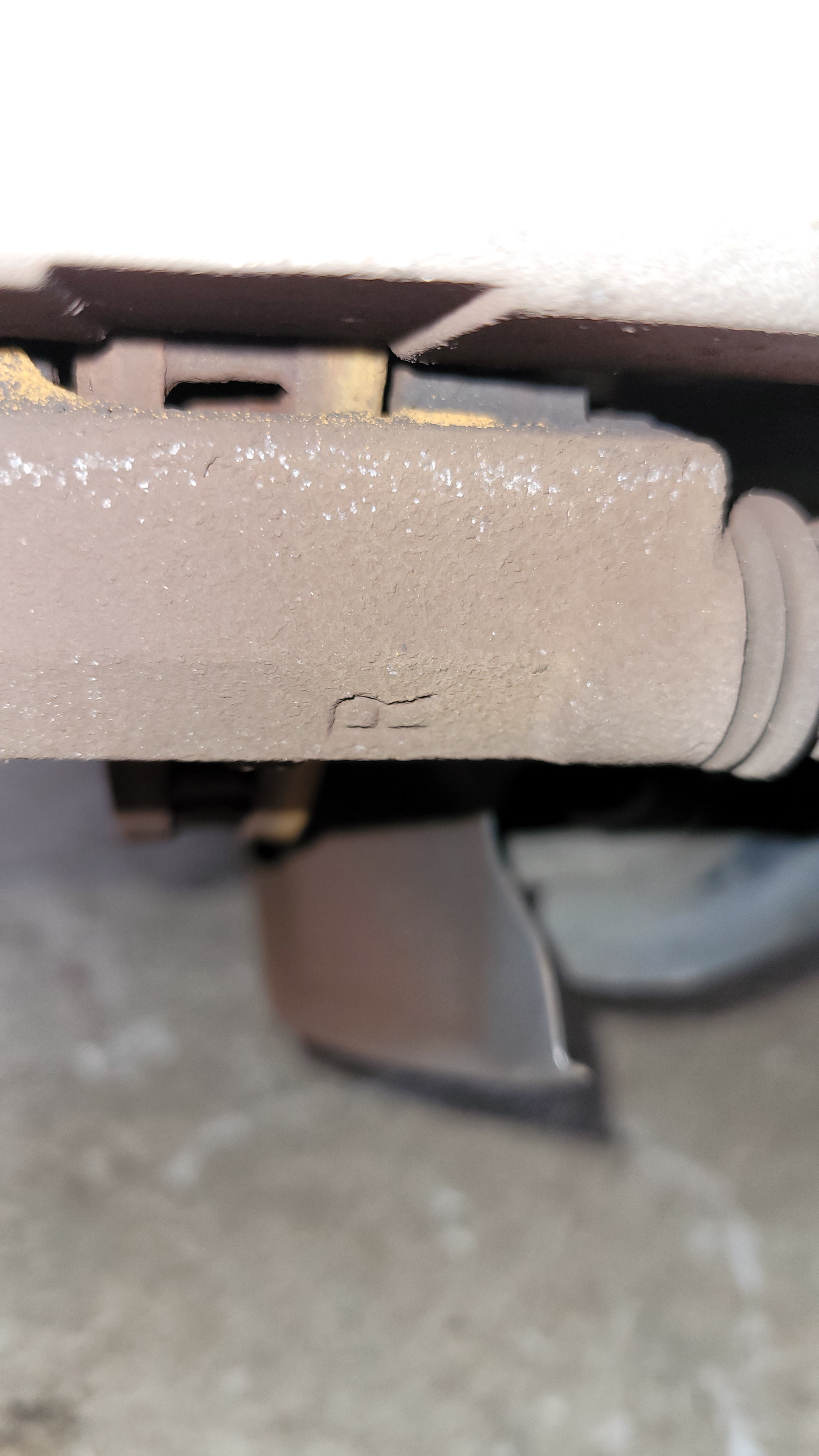

Ça sert à quoi la tôle de protection devant les disques de frein avant ? (PRIUS 4)  :??:
Ce sont des disques ventilés ? Si oui, j'imagine que cette "tôle" n'englobe pas les bords du disque comme on peut parfois le voir à l'arrière sur des disques non ventilés. C'est juste une plaque (côté intérieur) et ne couvre pas complètement la surface du disque ? T'as une photo ?
Ca peut être pour protéger le disque, mais ça peut aussi être pour protéger thermiquement un truc pas loin qui craint la chaleur. Sur des sportives (ce que n'est pas la Prius :o ) ça peut être un déflecteur aéro pour améliorer le refroidissement.
Message édité par Fouge le 15-05-2026 à 11:50:46
n°74672473
chienBlanc
Posté le 15-05-2026 à 11:57:46  profilanswer
On la voit là :
https://zupimages.net/up/26/20/roep.jpg

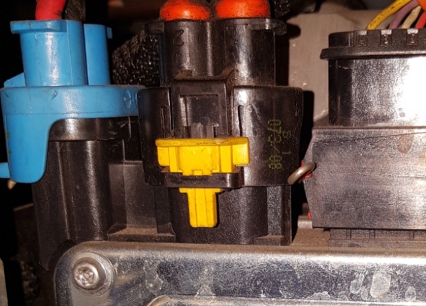

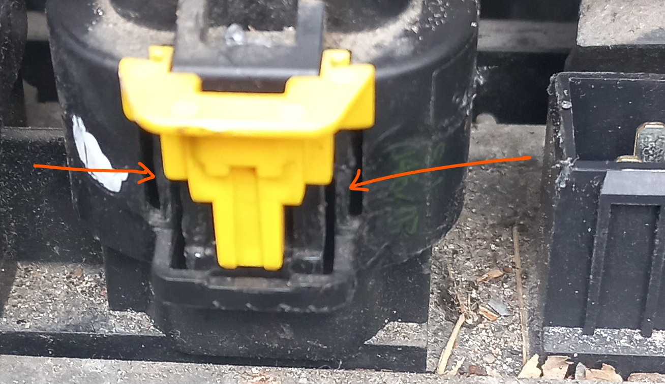

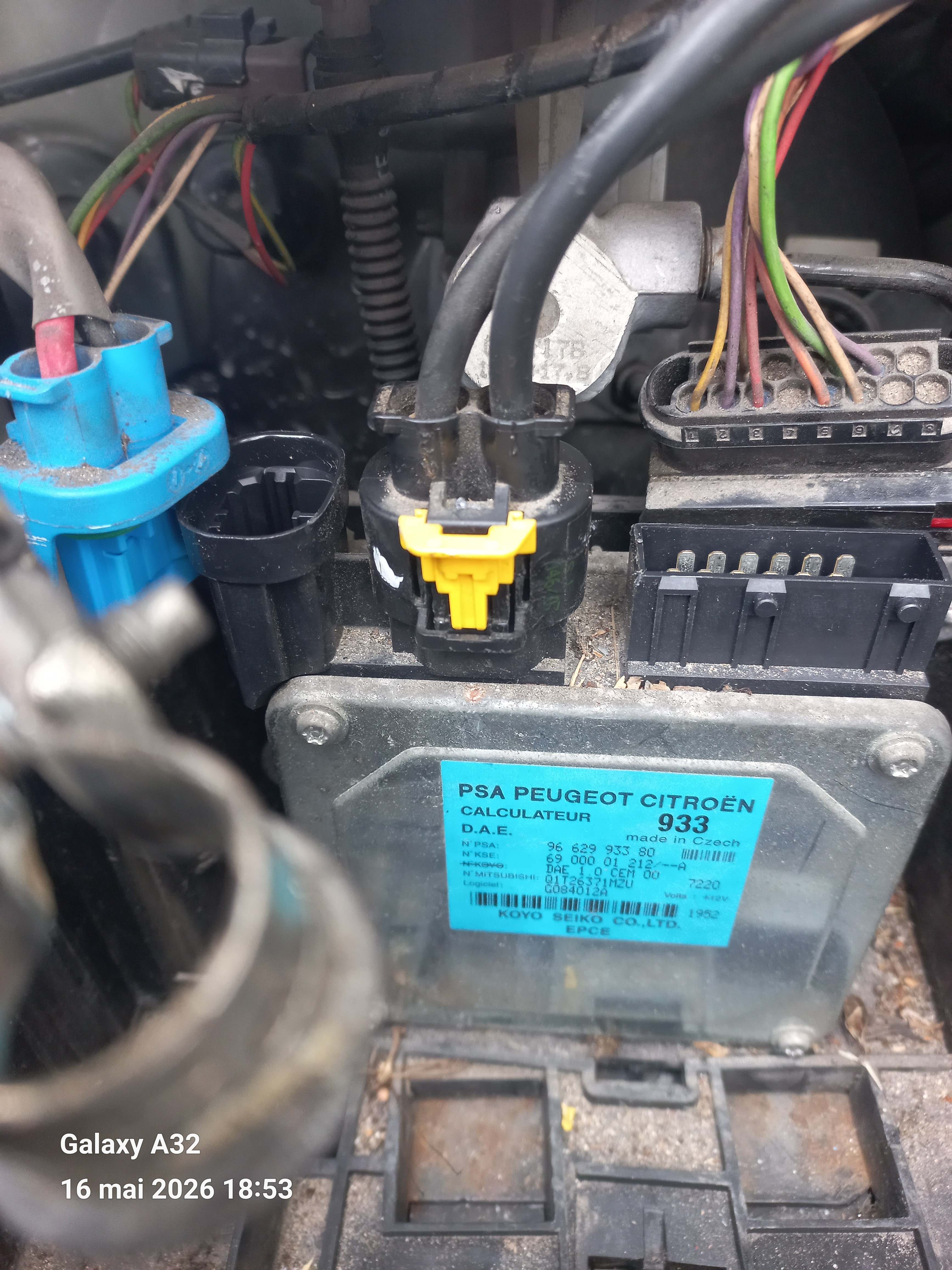

Bonjour,
il faut que de démonte le bac à batterie, mais impossible de débrancher le calculateur.
Je n'arrive à rien avec le connecteur du milieu, qqn aurait un conseil ?
https://rehost.diberie.com/Picture/Get/t/514535
n°74677055
fegre
Voleur professionnel
Posté le 16-05-2026 à 19:34:17  profilanswer
La bague jaune coulisse vers le bas et ensuite tu peux appuyer ou lever la partie noire dessous pour décranter le connecteur? C'est l'impression que ça me donne à première vue
n°74677075
Grinch
Posté le 16-05-2026 à 19:40:03  profilanswer
non vers le bas = verrouillé
la il est deja déverrouillé, languette jaune vers le haut
il suffit avec un petit tournevis de soulever la patte noire du connecteur
https://rehost.diberie.com/Picture/Get/f/514540
la il est verrouillé
https://rehost.diberie.com/Picture/Get/f/514541
Message édité par Grinch le 16-05-2026 à 19:45:35
Feedback
n°74677184
ragexen
Hasta la victoria siempre
Posté le 16-05-2026 à 20:16:49  profilanswer
Merci,  je tente le tournevis demain !
