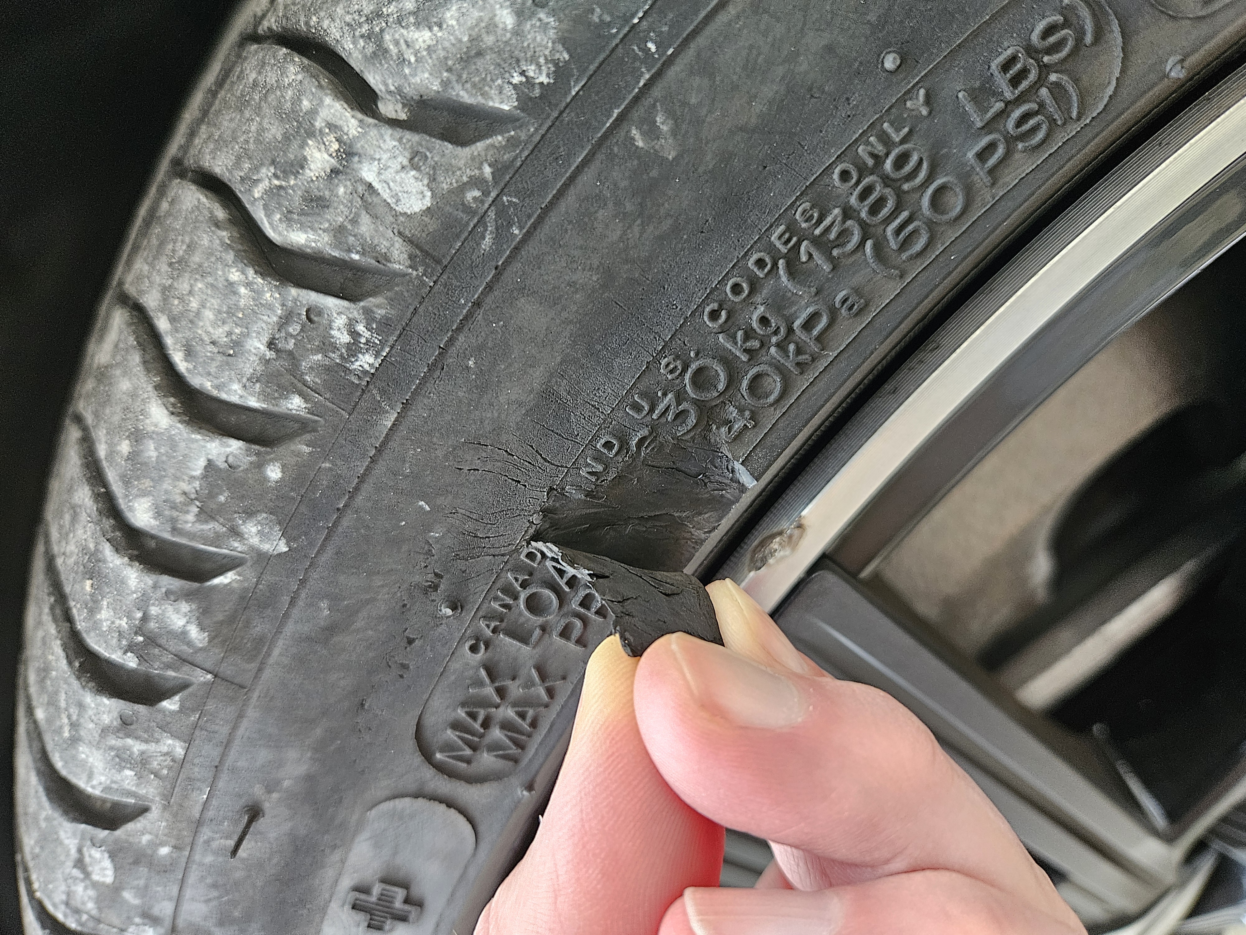

Hello les mécanos :hello:
Je viens de voir ça sur mon pneu avant droit qui a 20 000km environ : http://www.image-heberg.fr/files/thumbs/17784860232842773159.jpg  :sweat:
Contact avec un trottoir j'imagine vu l'impact sur la jante.
Pneus avant gonflés à 2.6bars. Aucune perte de pression. Je ne vois aucun élément structurel du pneu au 'fond' de l'accroc mais je n'ai pas non plus tiré comme un dingo pour ne pas aggraver le truc.
J'ai 1500 bornes d'autoroute à faire cette semaine. Dangereux ou aucun soucis à votre avis ? :/
Break hybride d'environ 2 tonnes une fois chargée de ses occupants/bagages.
Merci :jap:

ecureuil63
Posté le 11-05-2026 à 10:11:53  profilanswer
Tu vois pas les dégâts / déformation sur la structure du flanc
Ça peux / va finir en hernie  :sweat:
Ou ne pas bouger :o  au choix

Shaad
Posté le 11-05-2026 à 10:44:05  profilanswer
Allez hop, rendez-vous pris à l'arrache demain 18H juste avant de prendre la route. Pas envie de jouer. J'ai déjà fini 2 trajets d'autoroute sur un plateau ces dernières années avec ma Puretech, j'ai fait mon quota !  :o
De toute façon je les aurais changé avant l'hiver prochain. Comme ça c'est fait.
Je n'ai pas forcément choisi le modèle ni pris le temps d'étudier le marché, j'ai pris ce qui était en stock chez Norauto, donc ce sera une paire de MICHELIN CROSSCLIMATE 3 SPORT 225/40 R18 92 Y XL. Habitant en région lyonnaise je voulais du 4-saisons conforme loi-montagne. J'ai regardé vite fait après avoir commandé, ces pneus ont plutôt bonne presse, on verra.
Je voyagerai plus sereinement.  :)
