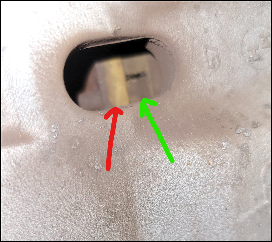

Retour sur les freins de ma P4.
C'est difficile de voir l'épaisseur des plaquettes, alors j'ai pris une photo par un petit trou sur l'étrier :
https://zupimages.net/up/26/21/xhw9.png
La plaquette, c'est au niveau de la flèche verte ou rouge ?  :??:

jean pierr​e
Posté le 18-05-2026 à 17:11:31  profilanswer
chienBlanc l'appareil a fait le point sur le bord de la pince et ce qui est dessous et un peu flou.
Je dirais que le rouge c'est le disque peut etre ventilé et le vert la plaquette

bitubo
GT Turbo Addict
Posté le 18-05-2026 à 17:21:14  profilanswer
le vert pointe la plaquette oui

memaster
M.arc a volé mon 62
Posté le 18-05-2026 à 19:17:27  profilanswer
non la garniture de plaquette :o

chienBlanc
Posté le 18-05-2026 à 19:18:27  profilanswer
Merci.
C'est bien ce qui me semblait, mais j'avais un doute car on ne voit pas l'autre plaquette à gauche du disque. Mais c'est en fait le milieu du disque ventilé que l'on voit.
Difficile d'estimer l'épaisseur restante sur la plaquette, mais ça n'a pas l'air trop usé à 145 000 km.  :o
n°74686537

memaster
M.arc a volé mon 62
Posté le 18-05-2026 à 19:50:04  profilanswer
bitubo a écrit :
les hybrides sont réputés pour ne pas consommer du frein non ? :d
en effet là il reste + de 0.5cm, encore 2 ans à ce rythme là.

ce chipotage :o
 :D  il faut vérifier le disque aussi. :o
pourquoi ne pas démonter la roue? ça prend 5 min. et il pourra aussi inspecter cardans/triangle/tige de cremaillere...
A ce km, ça a plus souffert que les freins.

chienBlanc
Posté le 18-05-2026 à 19:57:26  profilanswer
Comment estimes tu les 0,5 cm ?
Et pourquoi 2 ans ? Le véhicule va avoir 10 ans cette année.
J'ai démonté la roue pour prendre cette photo.
Le disque est creusé de 0,5 mm de chaque coté. Mesuré au pied à coulisse.

memaster
M.arc a volé mon 62
Posté le 18-05-2026 à 20:03:29  profilanswer
en fait je disais 2ans pour la prochaine vérif. :D
l'estimation c'est par rapport à la taille du trou que j'estime à 3/4cm.
les garniture de freins neuves excedent légèrement +1.25cm rarement plus. ta plaquette est à mi-vie.
