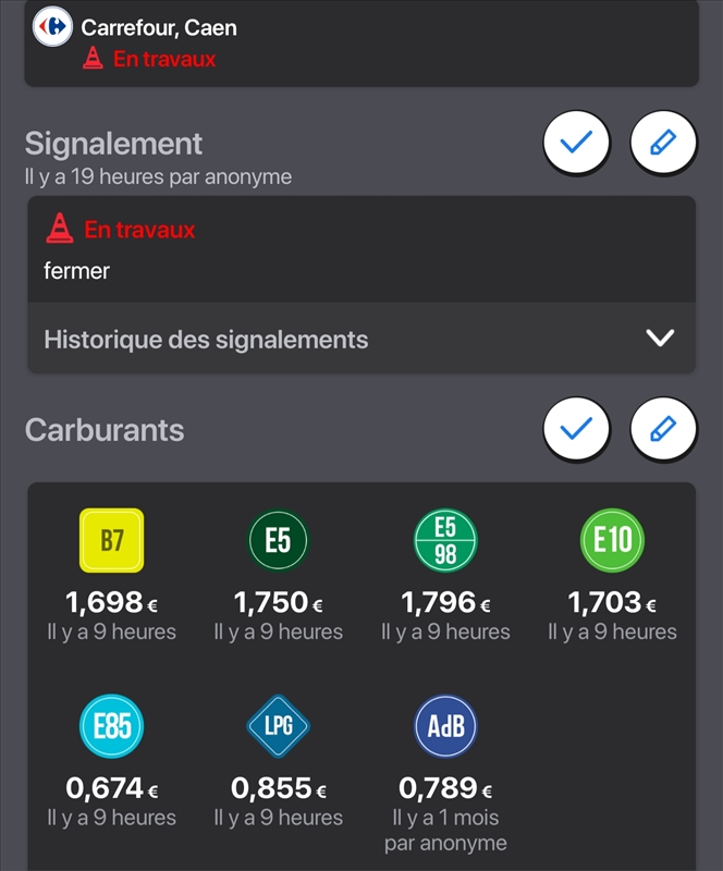

n°74335173
fegre
Voleur professionnel
Posté le 03-03-2026 à 09:47:06  profilanswer
https://rehost.diberie.com/Picture/Get/r/494268
On est bien en bousie :o

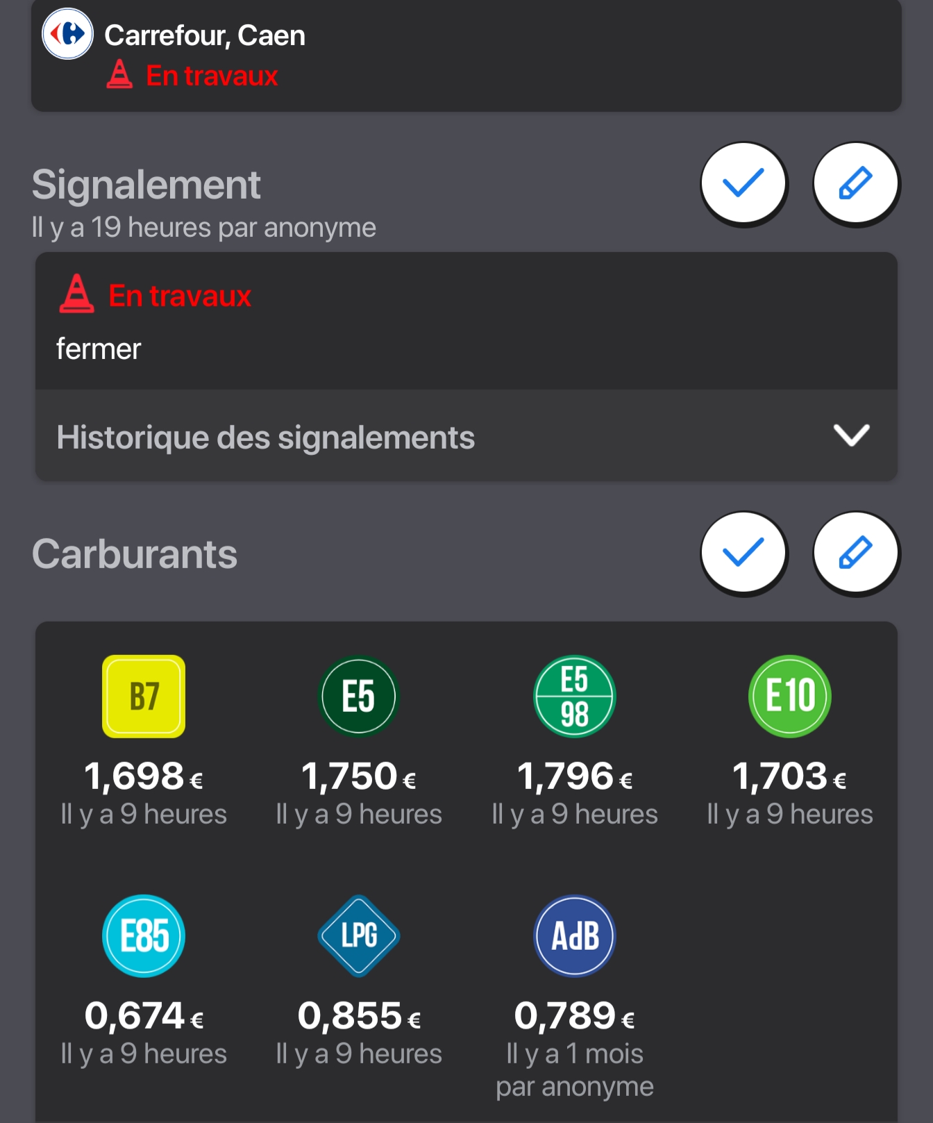

ralph14
Papa Poule Inside
Posté le 03-03-2026 à 10:06:13  profilanswer
https://rehost.diberie.com/Picture/Get/r/494269
A Caen   :D
