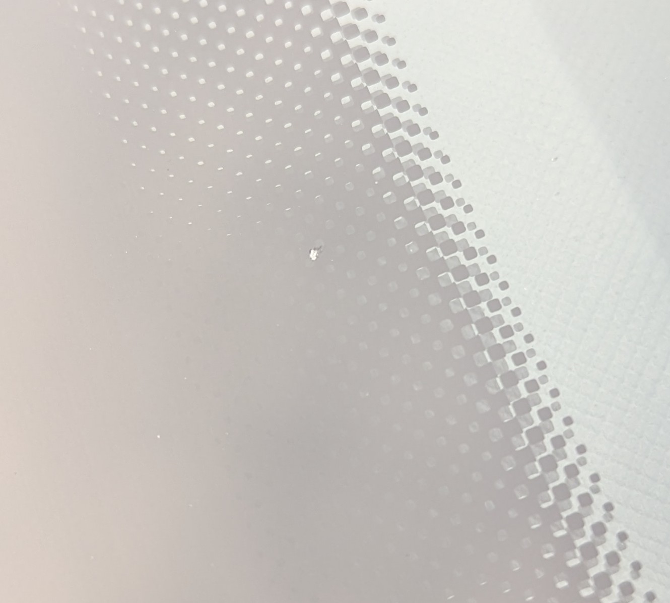

Bonjour à tous. J'ai une petite question je ne sais pas si je suis sur le bon topic.
Je viens de nettoyer ma voiture et je me suis aperçu d'un tout petit impact sur le bas du pare-brise. Je m'interroge sur la possibilité de le réparer ou non. L'impact est vraiment petit mais visible car présent sur la partie noire:
https://rehost.diberie.com/Picture/Get/r/495442
Dois-je faire tourner l'assurance/aller chez un réparateur pour cet impact?
Message édité par elbalafray le 06-03-2026 à 19:10:28
n°74354057
rammstein
Posté le 06-03-2026 à 19:22:57  profilanswer
L'assurance va compter la réparation comme un sinistre (avec les risques inhérents si tu as d'autres sinistres après), alors que l'impact est vraiment très petit et sans danger. Dans ces cas, je répare moi-même avec un kit Aliexpress à 3€ (trouvable sur Amazon vers 6-10€), la résine colmate le trou et cela tient bien dans le temps.
n°74354062
chienBlanc
Posté le 06-03-2026 à 19:23:49  profilanswer
Pour un truc minime comme ça, je ne touche pas.
n°74354068
axklaus
Posté le 06-03-2026 à 19:25:02  profilanswer
un peu de vernis a ongle noir pour camoufler quand même
n°74354070
ralph14
Papa Poule Inside
Posté le 06-03-2026 à 19:25:54  profilanswer
Ou un peu de glue
n°74354305
elbalafray
Posté le 06-03-2026 à 20:33:53  profilanswer
Merci pour vos retours. Le trou étant vraiment petit je ne suis pas certain de vouloir faire quelque chose dans l'immédiat.
Dans tous les cas je vais éviter de passer par mon assurance si je dois faire quelque chose. :jap:

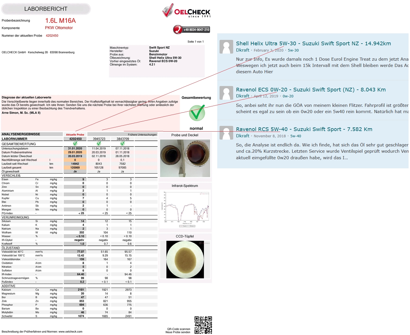

n°74357375
ClioWillia​ms
ﮩ٨ـﮩﮩ٨ـﮩ٨ـﮩ٨ـﮩ٨ـﮩﮩ٨ـﮩ٨ـﮩﮩ٨ـ
Posté le 07-03-2026 à 16:00:40  profilanswer
1.6L atmo sportif. (Pmax à 6900tr/min, régime maxi 7200)
0W-20 vs 5W-40 (2 colonnes de droite), même kilométrage ~.
Pas de différence d'usure. (et en +, la 0W20 contient même moins de ZDDP)  [:spamafoote]
Et si besoin la 0W-20 fera mieux lors d'une éventuelle période de grand froid, genre février 2012, et une huile plus fluide chauffe moins en général, vieillissement moins accéléré. :o
https://rehost.diberie.com/Picture/Get/f/495589
