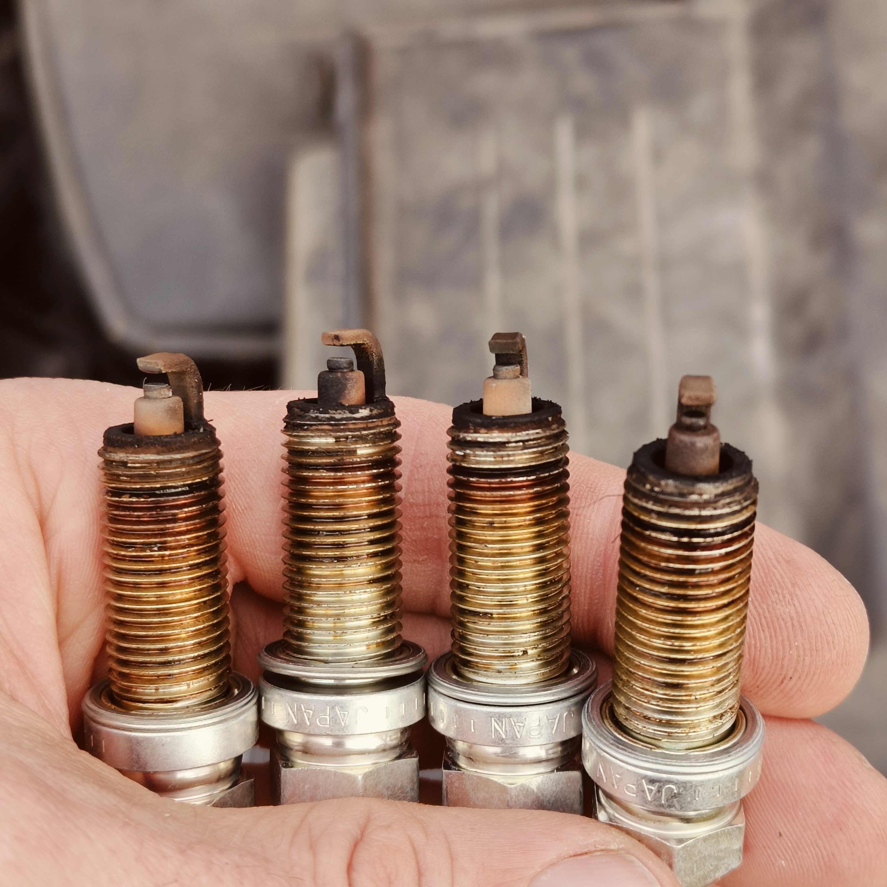

Avis aux experts de la bougie, sur moteur essence Renault 1.2 75ch 16V D4F vous déduisez quoi de l'état des bougies ?
https://rehost.diberie.com/Picture/Get/r/488380

2 ok, 2 moins ok

Il y a des symptômes ? Car suivant le type de trajet effectué avant le démontage, c'est un peu hasardeux. Même si la différence est étonnante.
Les 4 ont le même indice thermique ?  [:padmasana:3] :o

Ralenti instable, broute (comme sur 3 pattes) , plus d'acceleration.  Voyant pollution qui clignote.
Elles auraient dans les 75 000km apparement.
Tourne souvent à 50% e85, petits trajets à faible régime.
Ce qui m'interpelle c'est la base sale (bord du filetage)
Mais oui, du noir sec sur 2 et du blanc propre sur l'autre, ça a pas l'air logique
Message édité par tarpan66 le 06-02-2026 à 17:26:25

Peut être, si la bobine jumostatique est HS. Comme c'est 2 et 2.
Mais quand la mienne a lâché sur ma Clio I D7F, j'ai pas remarqué de différence, les 4 bougies étaient rouge brique.
Message édité par ClioWilliams le 06-02-2026 à 17:30:35

Mmmh Il faudrait voir du côté des bobines d'allumage. C'est du jumo-statique, allumage deux par deux simultanément, ça se corrèle avec leur état. Tu peux nettoyer les bougies et par contre changer le bloc bobines.
+1 aussi ( si tu les tiens dans l ordre où tu les as enleveé)

Posté le 06-02-2026 à 18:09:20  profilanswer
Pas pensé à repérer l'ordre.
Je viens de les remplacer et de remplacer la bobine... aucun changement :/

Elle tourne mieux à haut régime ? Il y a un rare défaut sur ce bloc, c'est le joint de culasse qui pète entre les cylindres 2 et 3. Il faudrait prendre les compressions.

Elles sont bien grasses ces bougies.
Les miennes après 90 000 km dont 60 000 km à l'E85 (Prius 4) :

Bon, j'avais testé avec la nouvelle bobine (Delphi, avec câbles non-amovibles contrairement à la Beru-Renault qu'elle remplace) seulement avec une vis à peine serrée, une fois les 4 bien mises ça semble tourner rond  :bounce:  (sensible le truc :o )
Essai demain sur 50km, le test vérité  [:zigg]
https://i.imgur.com/vUzG0Pd.png
Oui, c'est sale mais plutôt sec. J'ai l'impression que c'est moins pire que huileux, non ?
E85 c est sec donc normal quoi
Ouais, je pense qu'elles n'ont pas de problème.
La couleur marron, je l'avais déjà eue avant sur ma Prius 2. Je ne sais pas si c'est l'E85 qui fait ça, et pourquoi.  :??:

Marron c'est que le mélange est bon ( ration air/ carburant)
Après l éthanol on sait que ça asséche
Tes bougies sont niquel
