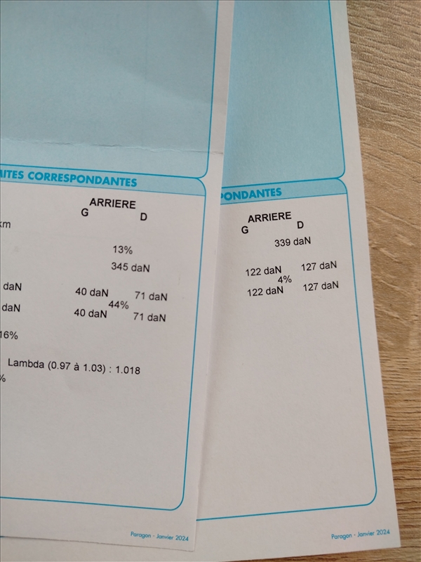

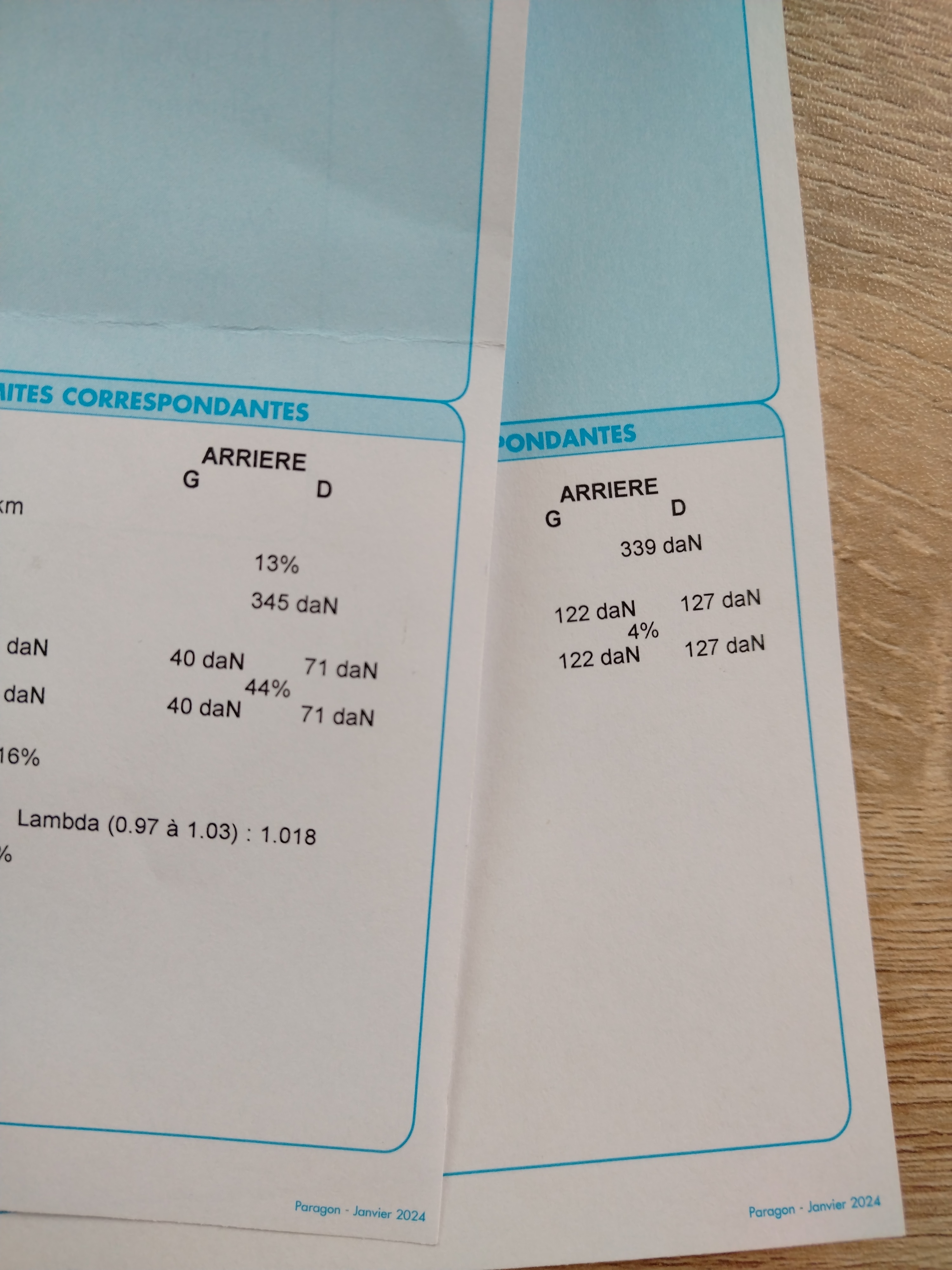

Contre visite réalisée et passée suite au changement des freins arrière sur la twingo.
Ça freine mieux et c'était pas qu'un ressenti :)
https://rehost.diberie.com/Picture/Get/r/484155
Oui, je passe ici uniquement pour flexer parce que je suis fier de moi :o

quoi qu'on en dise c'est une victoire  [:bobox360:1]

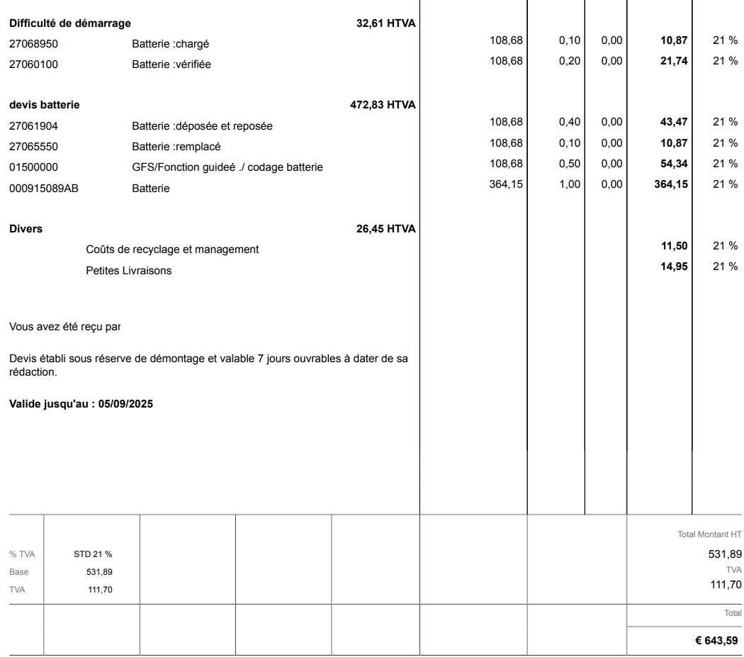

Vraiment pas cher je trouve, c'est quel genre de garage ?
Voici le pire devis que j'ai vu passer ici :D
Coq a écrit :
Bordel de bite, VW me fait un devis à 643€ pour un changement de batterie pour un VW Caddy  [:macareu:1]  :lol:
https://rehost.diberie.com/Picture/Get/t/426748

La vache !
C'est quoi toutes ces lignes ?  [:patouille73:1]

patouille73 a écrit :
La vache !
Là on voit mieux les toutes les lignes : https://rehost.diberie.com/Picture/Get/f/426748
edit: pour 13€ ils te chargent la batterie pourtant neuve, pour 26€ ils vérifient qu'elle est bien neuve, pour 52€ ils déposent l'ancienne batterie et repose la nouvelle, pour 13€ ils vérifient que ta batterie est effectivement remplacée, pour 65€ ils te font le reset de l'ODB soit un total de 169€ de MO et enfin ils facturent 437€ TTC une batterie trouvable à moins de 100€ sur internet :pt1cable:
