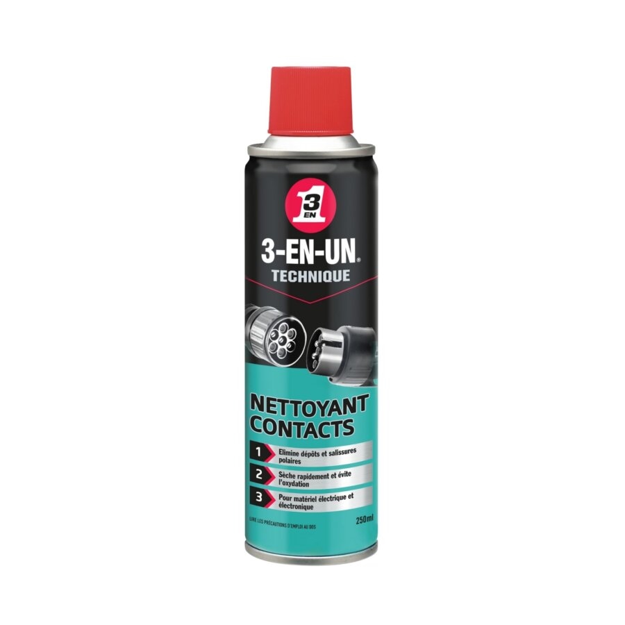

ecureuil63 a écrit :
T'a les fusibles dans la baie de pare brise qui adore prendre l'eau aussi
Évite le wd40 , ou alors le nettoyant contact , pas le "dégrippant" générique de la marque
Ou nettoyant contact d'une autre marque
Merci, du conseil,
Sur le site WD40 IL EST ÉCRIT QUE L'ON PEUT UTILISER LE WD 40 original sur rétablit aussi les contacts électriques
https://wd40.fr/tutoriels/comment-r [...] ectriques/
citation:
Vous l’aurez compris, le Nettoyant Contacts est facile et rapide d’utilisation. Dans certaines situations, vous pouvez également utiliser le Produit Multifonction WD-40 qui, lui aussi, rétablit les contacts électriques ! Il sera très utile pour les appareils qui ont pris l’eau, car il chassera l’humidité des contacts électriques. Si vous avez un doute, n’hésitez pas à contacter le fabricant de votre appareil électrique afin de vous assurer de son bon entretien. N’hésitez pas à partager vos propres astuces d’entretien du matériel électronique sur notre page Facebook @OriginalWD40.FR ou sur Instagram @wd40_france."
"C'est lorsque l'on croit tout savoir que l'on est le plus vulnérable"

rococococo a écrit :
Merci, du conseil,
citation:
Oui le wd40 disperse l eau, d'où son nom. Mais il ne deoxyde pas.
Par contre, même si la batterie est chargé, elle est peut être hs quand même.
Perso, je la démonte et utilise un gros câble pour gratter rapidement les 2 pôles ( rapidement sinon ça fond, colle et gros cc)
Si tu as des petites étincelles.... Elle est hs
Si tu as de grosses étincelles.  Elle est ok

Passéiste désincarné
Posté le 21-01-2026 à 23:56:22  profilanswer
(Il existe du nettoyant contact WD40 en plus du dégrippant et plein d'autre produits chez WD40 qui est une marque) :o
Merci, du conseil,
prends du vrai nettoyant contacts + brosse a dents
WD specialist ou le 3en1 tres connu
https://rehost.diberie.com/Picture/Get/t/484330
Message édité par Grinch le 22-01-2026 à 00:21:18

n°74133856
Dvorak sym​phonie
Posté le 22-01-2026 à 18:31:48  profilanswer
De l'oxydation noire on s'en fiche un peu, il faut tester avec un multimètre pour savoir si il est ok. Je ne sais pas quel modèle de porte fusibles tu possèdes mais j'ai une Mégane 1 phase 1 1.6 essence de 1996 et j'ai un fusible UCBIC, toi c'est sans doute UCH ou un truc du genre. Enlève pendant 5/10 min minimum et remet le en place pour voir.
Sinon t'as pas de problèmes de feux stop ou autre ? C'est peut être une masse qui déconne.
Message édité par Dvorak symphonie le 22-01-2026 à 18:32:55
